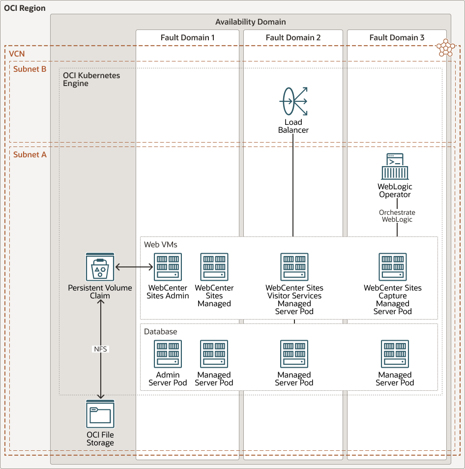

Architettura
Questa architettura mostra Oracle WebCenter Sites distribuito in un cluster Kubernetes di cui è stato eseguito il provisioning in Oracle Cloud utilizzando OCI Kubernetes Engine.
Questo servizio semplifica la creazione di un cluster Kubernetes e la fornitura dei servizi necessari, come un load balancer, uno storage a blocchi e una rete.
Il seguente diagramma illustra questa architettura di riferimento.

L'architettura presenta i seguenti componenti:
- Area
Un'area geografica Oracle Cloud Infrastructure è un'area geografica localizzata che contiene uno o più data center, denominati domini di disponibilità. Le regioni sono indipendenti da altre regioni e grandi distanze possono separarle (tra paesi o addirittura continenti).
- Domini di disponibilità
I domini di disponibilità sono data center standalone e indipendenti all'interno di un'area geografica. Le risorse fisiche in ciascun dominio di disponibilità sono isolate dalle risorse negli altri domini di disponibilità, il che fornisce tolleranza agli errori. I domini di disponibilità non condividono l'infrastruttura, ad esempio alimentazione o raffreddamento, o la rete interna del dominio di disponibilità. Pertanto, un errore in un dominio di disponibilità non dovrebbe influire sugli altri domini di disponibilità nell'area.
- Domini di errore
Un dominio di errore è un raggruppamento di hardware e infrastruttura all'interno di un dominio di disponibilità. Ogni dominio di disponibilità dispone di tre domini di errore con alimentazione e hardware indipendenti. Quando distribuisci le risorse su più domini di errore, le tue applicazioni possono tollerare errori fisici del server, manutenzione del sistema e errori di alimentazione all'interno di un dominio di errore.
- Rete cloud virtuale (VCN) e subnet
Una VCN è una rete personalizzabile e definita dal software configurata in un'area Oracle Cloud Infrastructure. Come le tradizionali reti di data center, le reti VCN consentono di controllare l'ambiente di rete. Una VCN può avere più blocchi CIDR non sovrapposti che è possibile modificare dopo aver creato la VCN. Puoi segmentare una VCN in subnet, che possono essere definite in un'area o in un dominio di disponibilità. Ogni subnet è costituita da un intervallo contiguo di indirizzi che non si sovrappongono alle altre subnet nella VCN. È possibile modificare le dimensioni di una subnet dopo la creazione. Una subnet può essere pubblica o privata.
- Load balancer
Il servizio Oracle Cloud Infrastructure Load Balancing fornisce la distribuzione automatica del traffico da un unico punto di accesso a più server nel back-end.
- Storage file
Oracle Cloud Infrastructure File Storage offre un file system di rete di livello enterprise duraturo, scalabile, sicuro. Puoi connetterti allo storage di file OCI da qualsiasi istanza Bare Metal, virtual machine o container in una VCN. Inoltre, puoi accedere allo storage di file OCI dall'esterno della VCN utilizzando Oracle Cloud Infrastructure FastConnect e IPSec VPN.
- Motore Kubernetes
Oracle Cloud Infrastructure Kubernetes Engine (OCI Kubernetes Engine o OKE) è un servizio completamente gestito, scalabile e ad alta disponibilità che puoi utilizzare per distribuire le tue applicazioni containerizzate nel cloud. Puoi specificare le risorse di computazione richieste dalle tue applicazioni e Kubernetes Engine le esegue sul Oracle Cloud Infrastructure in una tenancy esistente. OKE utilizza Kubernetes per automatizzare l'implementazione, la scalabilità e la gestione di applicazioni containerizzate tra cluster di host.
- WebCenter Dominio Sites
Un dominio Oracle WebCenter Sites è un gruppo di applicazioni quali Mobility Server, Content Server, Community Server, Gadget Server e risorse, nonché le informazioni di configurazione necessarie per eseguirle. Un dominio include una o più istanze di Oracle WebCenter Sites, che possono essere in cluster, non in cluster o una combinazione. Un dominio può includere più cluster.
- WebCenter Sites
Oracle WebCenter Sites: consente agli esperti di marketing e agli utenti business di creare e gestire con facilità esperienze online contestualmente pertinenti, social e interattive su più canali su scala globale.
- Site Capture
Oracle WebCenter Sites: Site Capture è un'applicazione Web che si integra con Oracle WebCenter Sites tramite la struttura Oracle WebCenter Sites: WEM (Web Experience Management) per acquisire siti Web pubblicati dinamicamente a scopo di valutazione, conformità, requisiti di alta disponibilità e altri tipi di scenari.
- Visitor Services
Oracle WebCenter Sites: i servizi per i visitatori sono un componente che fornisce la memorizzazione, la gestione e la destinazione dei profili dei visitatori per Oracle WebCenter Sites. Gli attributi dei visitatori di origini diverse vengono integrati con i dati disponibili da altri repository e collegati automaticamente tramite modelli aggregati e un ID visitatore univoco.
- Satellite Server
Oracle WebCenter Sites: Satellite Server utilizza Oracle WebCenter Sites per offrire i seguenti vantaggi:
- Inserimento nella cache: un ulteriore livello di inserimento nella cache, che integra il livello di inserimento nella cache fornito dalla cache di Oracle WebCenter Sites.
- Scalabilità: è possibile ridimensionare il sistema Oracle WebCenter Sites in modo rapido ed economico aggiungendo installazioni remote di Satellite Server.
- Prestazioni migliorate: Satellite Server migliora le prestazioni del sito Web riducendo il carico di lavoro di Oracle WebCenter Sites e avvicinando i contenuti ai visitatori del sito Web che li visualizzeranno.
- Possibilità di inserire nella cache le chiamate REST. Per questo motivo potresti voler aggiungere un Satellite Server remoto di fronte a un'installazione di gestione dei contenuti e a un'installazione di consegna.

- Motore Kubernetes
Sebbene l'operatore supporti qualsiasi cluster Kubernetes generico, questa architettura utilizza i cluster OCI Kubernetes Engine. Questi cluster dispongono di cinque nodi di lavoro distribuiti su host fisici diversi. Il cluster mostrato contiene nodi di lavoro distribuiti su host fisici diversi. È possibile creare fino a 1.000 nodi in un cluster. I nodi di lavoro vengono distribuiti sugli host Oracle Linux VM.Standard2.1.
- Load balancer
Per impostazione predefinita, i server Oracle WebLogic Server (server di amministrazione e gestiti) creati dall'operatore non sono esposti al di fuori del cluster OCI Kubernetes Engine. Per esporre l'applicazione al mondo esterno, questa architettura utilizza un load balancer pubblico nel servizio di bilanciamento del carico. Un load balancer pubblico dispone di un indirizzo IP pubblico accessibile da Internet. Questa architettura utilizza un load balancer con 100 Mbps per gestire il traffico. Se hai bisogno di gestire più traffico in entrata, puoi scegliere una larghezza di banda maggiore, fino a 8.000 Mbps.
- Storage file
Per garantire la conformità alle procedure ottimali per l'esecuzione dei domini di Oracle WebLogic Server, i file di configurazione del dominio in questa architettura vengono memorizzati nello storage di file OCI condiviso accessibile da tutti i server WebLogic nel cluster. Questa configurazione offre i seguenti vantaggi:
- Non è necessario ricreare le immagini Docker per le modifiche alla configurazione del dominio.
- I backup sono più veloci e centralizzati.
- I log vengono memorizzati per impostazione predefinita nello storage persistente.
