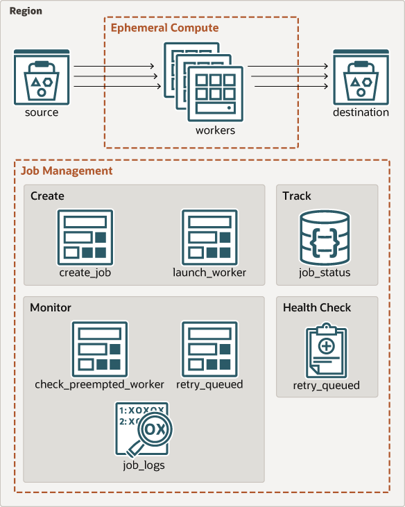

Architettura
Questa architettura di riferimento mostra come elaborare i supporti digitali utilizzando le istanze di computazione OCI. Ci vuole un file (un "asset multimediale"), che esegue un'operazione a uso intensivo di computazione (ad esempio, la transcodifica ffmpeg o un'altra funzione di elaborazione) e indirizza il risultato a un bucket di output in cui un'attività successiva può essere configurata e utilizzata.
Nell'ambito della creazione del job, viene avviata un'istanza del lavoratore per elaborare l'oggetto caricato. Il lavoratore elabora quindi il job leggendo il video dal bucket di storage degli oggetti di origine, eseguendo la transcodifica del video e caricando la nuova versione nello storage degli oggetti di destinazione per l'utilizzo. Al completamento del caricamento nel bucket di storage degli oggetti di destinazione, l'istanza del lavoratore si arresta.
La gestione dei job viene eseguita dalle funzioni OCI e lo stato del job viene memorizzato in una tabella NoSQL OCI. Un'istanza del lavoratore di computazione viene avviata per ogni mansione utilizzando una capacità preventiva. Se non è disponibile alcuna capacità preventiva, il lavoratore viene avviato utilizzando la capacità su richiesta. Viene eseguito un controllo dello stato regolare per verificare che non vengano elaborati processi a causa di quote o limiti raggiunti. La gestione di tutti i job viene registrata a livello centrale e i lavoratori inviano notifiche per i job che non possono essere elaborati.
Il diagramma riportato di seguito illustra questa architettura di riferimento.

Questa architettura prevede le seguenti risorse OCI:
  • Area
    Un'area geografica di Oracle Cloud Infrastructure è una localizzazione che contiene uno o più data center, denominati domini di disponibilità. Le regioni sono indipendenti da altre regioni e le grandi distanze possono separarle (tra paesi o addirittura continenti).
  • Memorizzazione degli oggetti
    Oracle Cloud Infrastructure Object Storage è una piattaforma di storage su scala Internet ad alte prestazioni che offre durabilità dei dati affidabile ed efficiente in termini di costi. Il servizio di storage degli oggetti può memorizzare una quantità illimitata di dati non strutturati di qualsiasi tipo di contenuto, inclusi i dati analitici e i contenuti avanzati, ad esempio immagini e video.
    I bucket di storage degli oggetti vengono utilizzati come posizione per l'origine (origine) e i supporti elaborati (destinazione).
  • Istanze di computazione convertibili
    Le istanze convertibili si comportano allo stesso modo delle istanze di computazione regolari, ma la capacità viene recuperata quando è necessaria altrove e le istanze vengono terminate. Se i carichi di lavoro sono tolleranti agli errori e sono in grado di resistere alle interruzioni, le istanze anticipabili possono ridurre i costi. Ad esempio, puoi utilizzare istanze anticipabili per ottimizzare i costi dei carichi di lavoro che possono tollerare le interruzioni, ad esempio i test che possono essere arrestati e ripresi in seguito.
    I lavoratori della computazione effimera vengono prima tentati di essere avviati utilizzando le istanze anticipabili.
  • Funzioni
    Oracle Functions è una piattaforma completamente gestita, multitenant, altamente scalabile, su richiesta, Functions-as-a-Service. È alimentato dal motore open source Fn Project. Le funzioni consentono di distribuire il codice e di chiamarlo direttamente o attivarlo in risposta agli eventi. Oracle Functions utilizza i container Docker ospitati in Oracle Cloud Infrastructure Registry.
    Le funzioni Oracle Functions scritte con Python vengono utilizzate per creare e monitorare l'elaborazione dei supporti.
  • NoSQL
    Un servizio di database NoSQL che offre provisioning basato su throughput e storage su richiesta che supporta tipi di dati in formato JSON, tabella e valore chiave, il tutto con garanzie di transazione flessibili.
    Un database NoSQL viene utilizzato per tenere traccia dello stato di ciascun job di elaborazione. Le funzioni di gestione dei job e i lavoratori di computazione effimera utilizzano la tabella NoSQL per comunicare in modo asincrono durante il flusso di lavoro di elaborazione dei supporti.
  • Log
    Il servizio Oracle Cloud Infrastructure Logging è un singolo pannello di controllo altamente scalabile e completamente gestito per tutti i log della tua tenancy. La registrazione fornisce l'accesso ai log dalle risorse di Oracle Cloud Infrastructure. Questi log includono informazioni di diagnostica critiche che descrivono in che modo le risorse vengono eseguite e a cui si accede.
    Un gruppo di log viene utilizzato come posizione centralizzata per i messaggi relativi alla gestione dei job. Gli eventi di creazione del job, lo stato di avvio del lavoratore, l'esenzione del lavoratore e l'elaborazione della coda per i nuovi tentativi di job sono tutti registrati.
  • Controlli stato
    Il servizio Oracle Cloud Infrastructure Health Checks offre agli utenti il monitoraggio esterno ad alta frequenza per determinare la disponibilità e le prestazioni di qualsiasi servizio che interagisce con il pubblico, inclusi i siti Web ospitati, gli endpoint API o i load balancer che si trovano all'esterno. Grazie ai controlli dello stato, gli utenti possono assicurarsi di essere immediatamente consapevoli di eventuali problemi di disponibilità che interessano i propri clienti.
    I controlli dello stato vengono utilizzati in collegamento con un gateway API per controllare periodicamente i job in coda o interrotti che possono essere recuperati.
