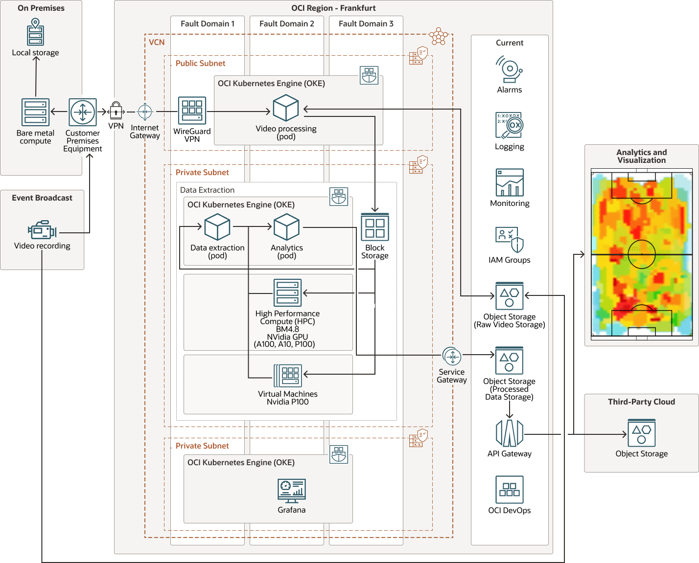

Architettura
ReSpo.Vision ha creato e distribuito il suo sistema di tracciamento 3D basato sull'intelligenza artificiale e cloud nativo nell'area Oracle Cloud Infrastructure (OCI) di Francoforte, in Germania.

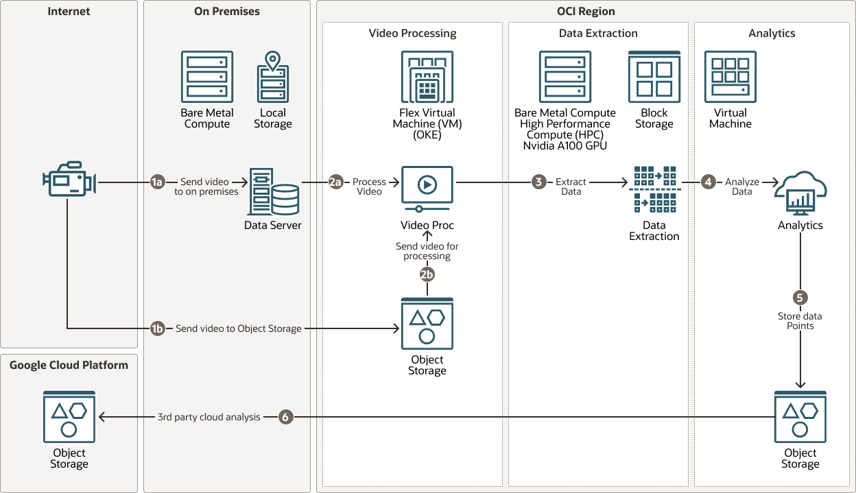

Le registrazioni video vengono elaborate on premise o all'interno della propria tenancy OCI. Una connessione sicura viene stabilita dalla rete in locale tramite un gateway Internet mediante un'istanza virtuale VPN WireGuard. I video vengono suddivisi in frame utilizzando OCI Flex Virtual Machine (VM) in un cluster OCI Kubernetes Engine (OKE). In alternativa, i video raw possono essere inviati allo storage degli oggetti e quindi elaborati da macchine virtuali flex. Il cluster OKE si ridimensiona tra 20 e 40 istanze VM, a seconda delle dimensioni e della risoluzione del video.
Il video viene quindi memorizzato su Oracle Cloud Infrastructure Block Volumes per l'estrazione dei dati. A seconda delle dimensioni e della risoluzione del video, il video viene inviato a gruppi di:
  • Flex Virtual Machine per 4K (HD) e video più piccoli
  • Virtual machine con GPU Nvidia P100 per 4K (HD) e video di grandi dimensioni
  • Server Bare Metal ad alte prestazioni (BM4.8) su cui vengono eseguite GPU NVIDIA A100, A10 o P100 per 8K (UHD) e video di grandi dimensioni.
I datapoint vengono quindi analizzati dalla VM di analitica e quindi memorizzati in Oracle Cloud Infrastructure Object Storage. Questi dati possono quindi essere scaricati per un'ulteriore elaborazione utilizzando Oracle API Gateway per generare dati di analisi e visualizzazione.
Per il monitoraggio delle prestazioni e dello stato dei sistemi, ReSpo ha implementato Grafana per fornire monitoraggio, log e visualizzazione. Ulteriori funzionalità di monitoraggio del sistema sono fornite da Oracle Cloud Infrastructure Monitoring, Logging e Alarms. ReSpo utilizza anche Oracle Cloud Infrastructure DevOps per gestire il cluster OKE.
Il diagramma riportato di seguito illustra il flusso di dati semplificato attraverso la topologia.
respo-vision-oci-flow-oracle.zip
Il seguente diagramma illustra questa architettura di riferimento.
respo-vision-oci-arch-oracle.zip

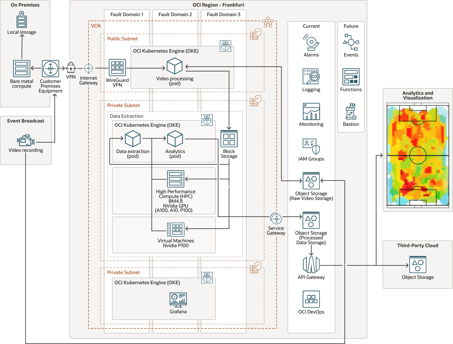

Per considerazioni future, la VM di analitica può essere potenzialmente sostituita con una piattaforma serverless che utilizza funzioni e notifiche. Per consentire l'accesso diretto ai dati su OCI invece di essere trasportati in un cloud di 3a parte, Oracle API Gateway può accedere ai dati per l'accesso esterno.
respo-vision-oci-future-oracle.zip
