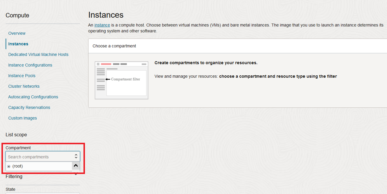

テナンシがプロビジョニングされると、ルート・コンパートメントが自動的に作成されます(テナンシはルート・コンパートメントです)。ルート・コンパートメントには、すべてのクラウド・リソースが保持されます。ルート・コンパートメントはファイル・システムのルート・フォルダのようなものと考えることができます。
初めてコンソールにサインインしてサービスを選択すると、1つのルート・コンパートメントが表示されます。
ルート・コンパートメントが表示されているコンソール
