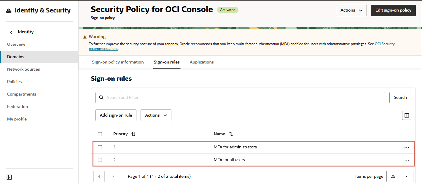

  • サインオン・ポリシーには、次の2つのアクティブなサインオン・ルールが付属しています。
    OCIコンソール・サインオン・ポリシーのセキュリティ・ポリシーのルール
    • 管理者用のMFA: ルールは優先度の順に並んでいます。この事前構成済ルールでは、管理者グループのすべてのユーザーおよび管理者ロールを持つすべてのユーザーがMFAに登録する必要があり、サインインするたびに追加のファクタを指定する必要があります。
      ノート
      このルールを削除し、すべてのユーザーのMFAルールを使用して、すべてのユーザー(管理者を含む)にMFAへの登録を要求できます。または、このルールをそのままにしておくと、すべてのユーザーのMFAルールが評価されたときに、すべてのユーザー(管理者を含む)が引き続きMFAに登録する必要があります。
    • すべてのユーザーのMFA: ルールは優先度順に2番目です。この事前構成済ルールでは、すべてのユーザーがMFAに登録する必要があり、サインインするたびに追加の要素を提供する必要があります。
      ノート
      現時点ですべてのユーザーにMFAを必要としない場合は、このルールをオプションにでき、ユーザーにはMFAに登録するオプションがあります。または、管理者のみがMFAに登録できるように、このルールを削除し、管理者のMFAを保持できます。
重要
どのルールを保持するかは、少なくとも1人の管理者をルールから除外してください。両方のルールを保持する場合は、両方のルールを変更します。サインオン・ルールからユーザーを除外する方法を学習するには、サインオン・ポリシーの作成を参照してください。
