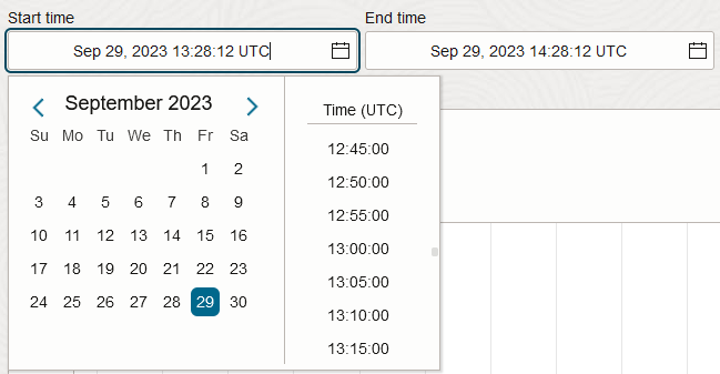

  3. 期間の開始または終了を指定するには、「開始時間」または「終了時間」に値を入力し、値を入力します。
    提供されているカレンダ・ツールから日時を選択することもできます。
    開始時刻と終了時刻に提供されるカレンダーツール
