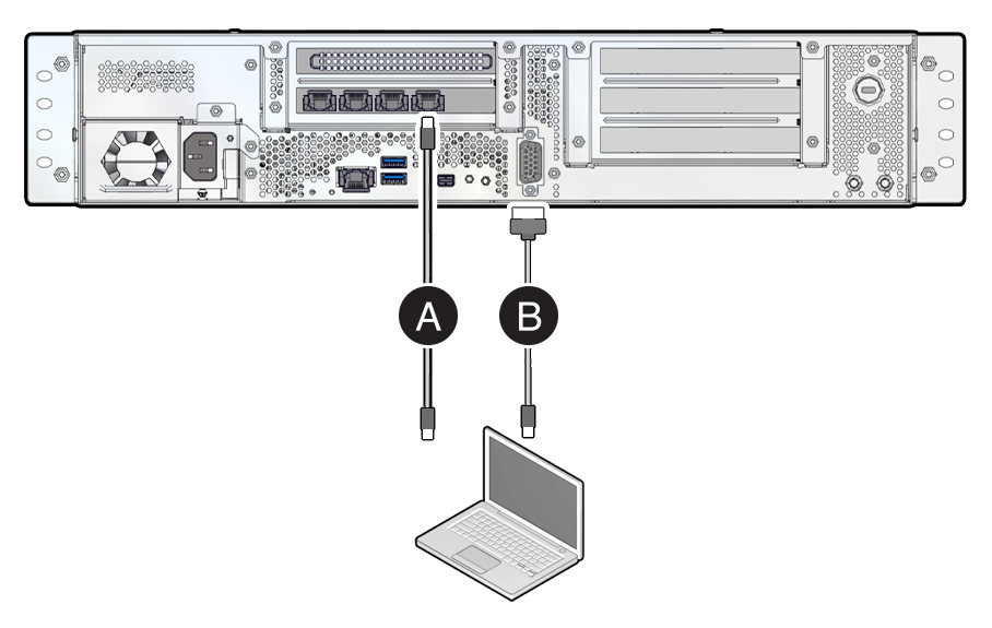

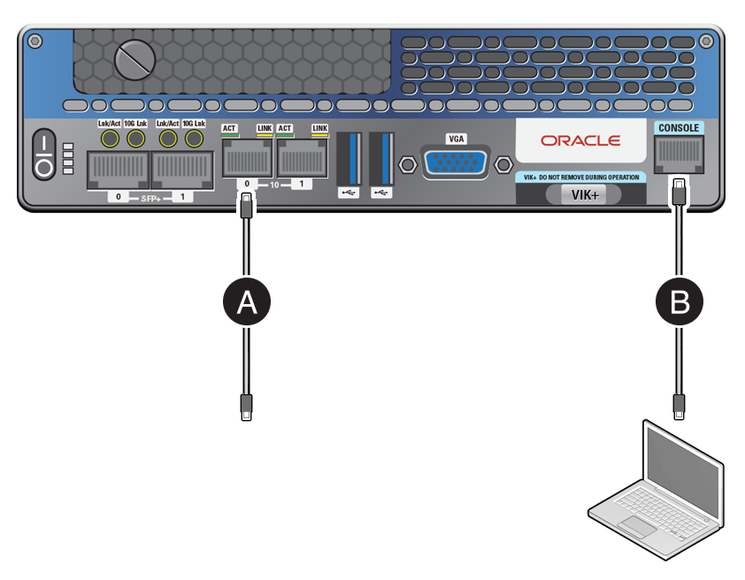

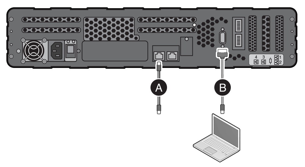

  1. 次の図に示すように、ケーブルをデフォルトのEthernetポートおよびシリアルコンソールポートに接続します。
    ノート
    初期インストールおよび自己プロビジョニングでは、デバイスがHTTPプロキシ・サーバーの背後にないこと、およびデバイスにインターネット接続があることを確認してください。自己プロビジョニング後、デバイスをHTTPプロキシ・サーバーの背後に移動できます。
    1. 10GBaseT RJ-45 Ethernetケーブルを使用して、デバイスのEthernetポートをEthernetスイッチに接続します。
    2. 提供されているUSBシリアルケーブルをデバイスのシリアルコンソールポートから、ノートパソコンなどの制御ホストのUSBコネクタに接続します。
    Roving Edge Device 2: コンピュート、GPUおよびストレージ・シェイプ
    Roving Edge Device 2、Compute、GPUおよびStorage ShapesのEthernetおよびDB-9ケーブルの接続場所を示す図。
    Roving Edge Device 1
    Roving Edge Device 1のEthernetおよびDB=9ケーブルの接続先を示す図。
    Roving Edge Ultra
    Roving Edge Ultraのイーサネットおよびシリアル・コンソール・ケーブルを接続する場所を示す図。

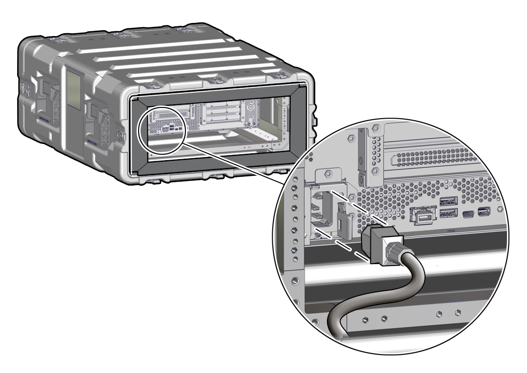

  2. 付属の電源コードをデバイスの電源コンセントおよび電源に接続します。ただし、デバイスの電源はまだ投入しないでください。
    Roving Edge Ultraの場合、電源コードをデバイスの背面のACコネクタに接続します。
    次の図は、堅牢なケースにあるRoving Edge Device 2の電源ケーブルを接続する場所を示しています。
    電源コンセントの位置を示す図。
