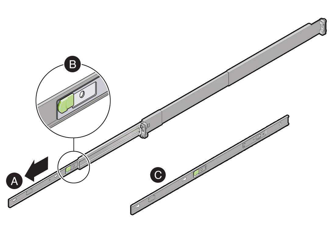

  1. デバイスの固定部品をスライドレールから切り離します。
    固定部品をスライドレールから切り離す方法を示す図。
    1. 固定部品をスライドレール固定部品から引き出します。
    2. 取り外しレバーを押してロックメカニズムを解放します。
    3. 固定部品をサイドレールから取り外します。

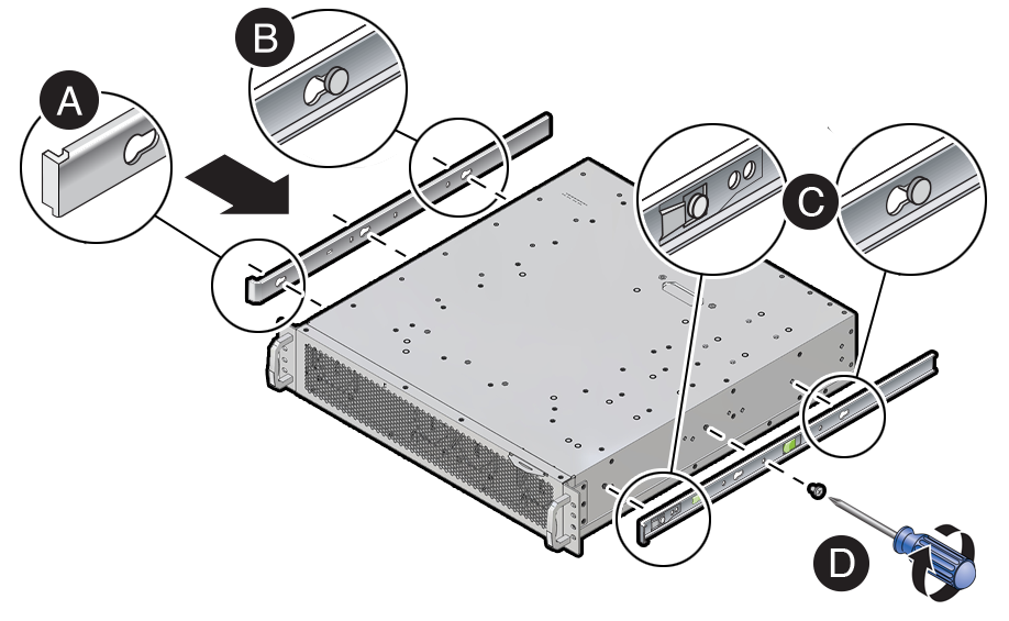

  2. 固定部品をデバイスに接続します。
    スライドレールをデバイスに接続する方法を示す図。
    1. スライドレールストップがデバイスの前面になるように、固定部品をデバイスに合わせます。
    2. 固定部品の鍵穴の開口部を、デバイスの側面にある位置決め用ピンと合わせます。
    3. 固定部品が可聴選択で所定の位置に固定されるまで、固定部品を前方に押し込みます。
    4. デバイスの両側に M4ねじを1本取り付けて、固定部品を固定します。

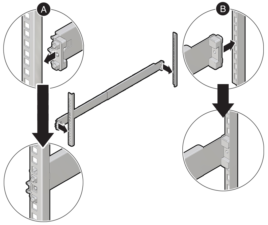

  5. 2つのスライドレールをラックに取り付けます。
    固定部品をラックに取り付ける方法を示す図。
    1. 前面のスライドレールを前面のラックポストに差し込みます。
    2. 背面のスライドレールを背面のラックポストに届くように調整してから、スライドレールを背面のラックポストにスナップします。

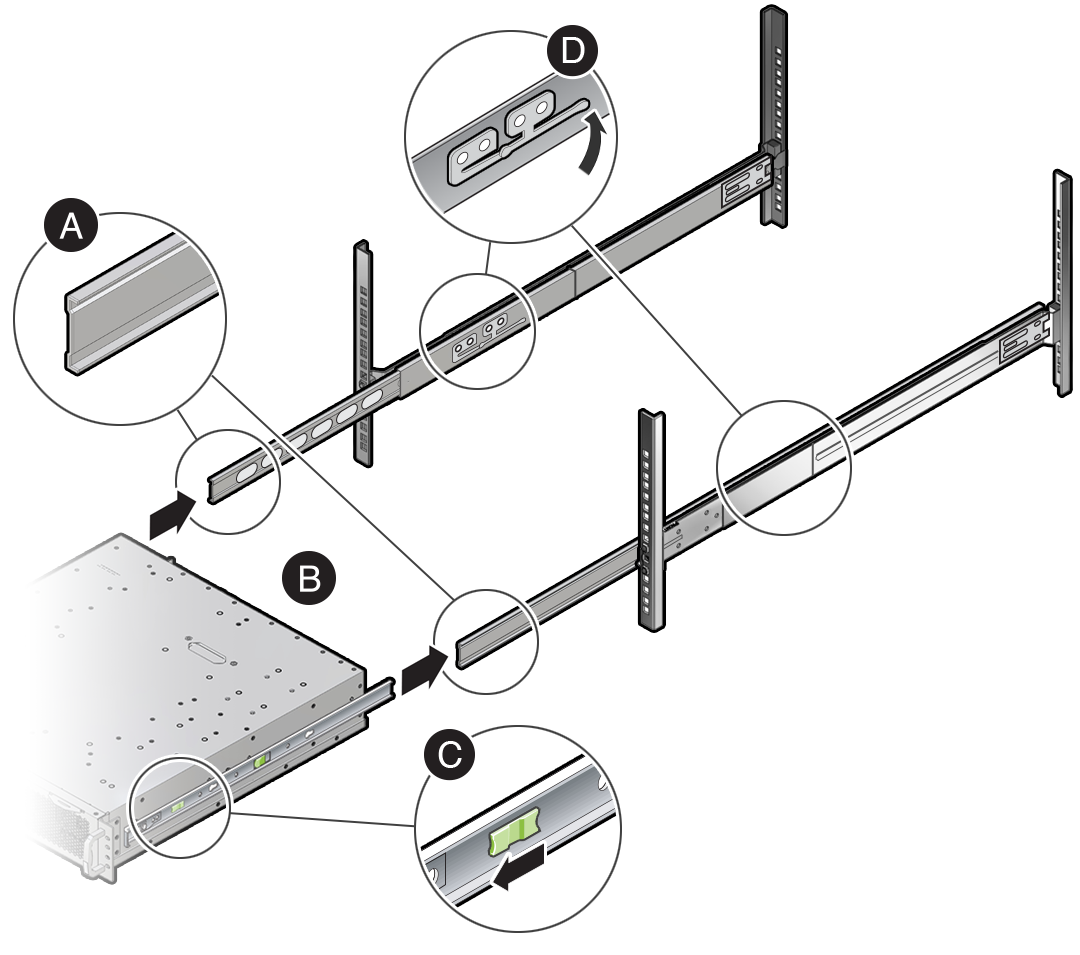

  6. デバイスをスライドレールに取り付けます。
    スライドレールにデバイスを取り付ける方法を示す図。
    1. 内側のスライドレールを伸ばします。
    2. 固定部品を拡張されたスライドレールにスライドさせて、デバイスがスライドレールでしっかり支えられているがラックから引き出されるまで押し込みます。
    3. 緑色のレバーを前方に引いて、固定部品をスライドレールに完全にスライドさせます。
    4. スライドレールの停止レバーを持ち上げ、デバイスをラックに完全に押し込みます。

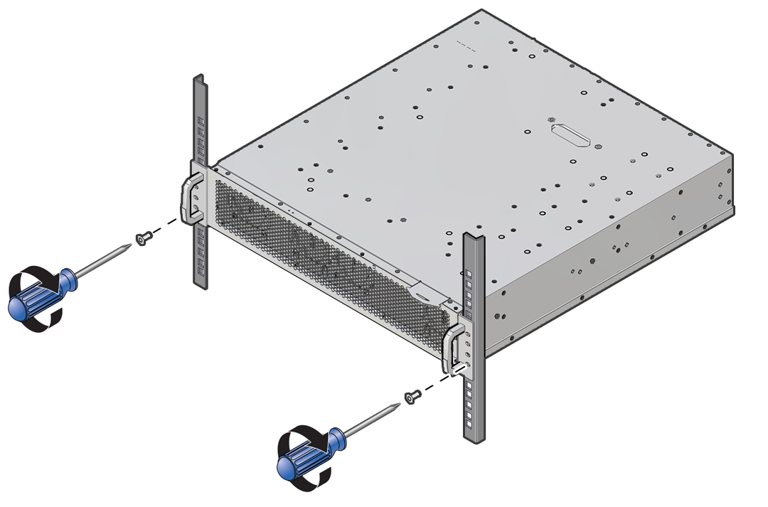

  7. デバイスの前面に2本の M4ねじを取り付けます。
    前面のねじの取り付け場所を示す図。
