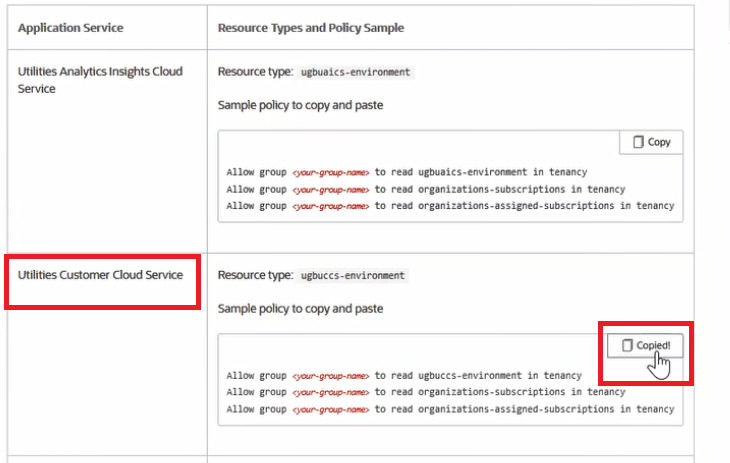

ヒント
アプリケーション・ポリシー・リファレンスに示されているポリシー・サンプルの「コピー」オプションを使用して、ポリシー・ステートメントのセットをコピーできます。その後、<your-group-name>の値のみを更新する必要があるように、文を「ポリシー・ビルダー」テキスト・ボックスに貼り付けることができます。例: ポリシーのコピーおよび貼付け方法を参照してください。

アプリケーション・ポリシー参照
次のセクションでは、各アプリケーションサービスのリソースタイプ名を示します。表でアプリケーションを検索し、ポリシーで提供される文を使用します。

例: ポリシーをコピーして貼り付ける方法
「environment- viewers」というグループがあるとします。このグループをOracle Cloudコンソールで制限し、Oracle Utilities Customer Cloud Service環境のみを表示する必要があります。
  1. ドキュメントのOracle Utilitiesのポリシーに移動します。
  2. 表でUtilities Customer Cloud Serviceを見つけます。「コピー」をクリックして、ポリシー・ステートメントをコピーします。
    ドキュメントの「コピー」ボタンの使用に関する詳細
  3. ポリシー・エディタで、ドキュメント表からステートメントを貼り付け、作成したグループ名を使用して各ステートメントで<your-group-name>の値を更新します。
    ステートメントが貼り付けられ、グループ名が更新されたポリシー・ビルダーを示す詳細
