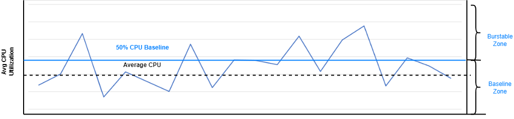

従来のVMインスタンスは固定CPUリソースを提供しますが、制限されたバースト可能なインスタンスは、CPU使用率のベースライン・レベルを提供し、プロビジョニングされたCPUコアの100%までベースライン・レベルを上回るCPU使用率をバーストできます。これにより、ベースラインCPUに対してのみ支払います。ベースラインの使用率およびバースト能力は、バースト・パターンなどの様々な要因によって管理されます。バーストは、リソースが公正に管理されるように、最大1時間の連続バーストに制限されます。バースト可能なインスタンスはオーバーサブスクライブされたコンピュート・リソースであるため、必要なときにインスタンスが正確にバーストできる保証はありません。割当て使用量および測定は、VMバースト頻度に関係なく、常にベースライン・コア数に基づきます。
一定期間のCPU使用率と比較したCPUベースラインを示すグラフ。「ベースライン・ゾーン」および「バースト可能ゾーン」を指定した場合。
