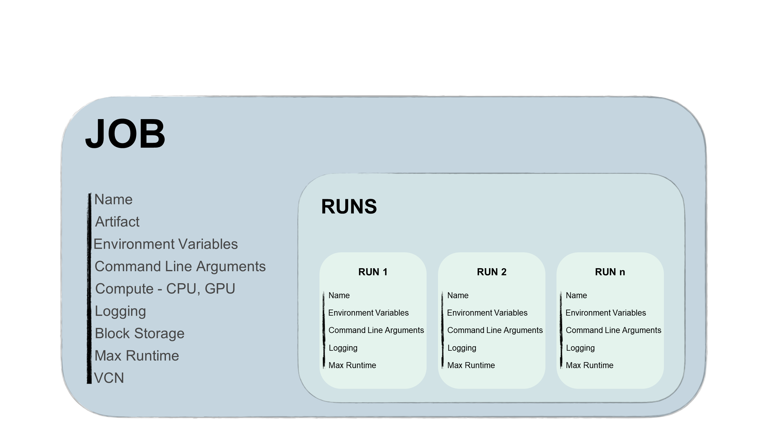

ジョブは、ジョブとジョブ実行の2つの部分で構成されます:
ジョブ
ジョブは、タスクを説明するテンプレートです。これには不変のジョブ・アーティファクトなどの要素が含まれており、ジョブにアップロードした後は変更できません。また、ジョブには、ジョブが実行されるコンピュート・シェイプ、ロギング・オプション、ブロック・ストレージおよびその他のオプションに関する情報が含まれます。環境変数やCLI引数をジョブに追加し、今後のすべてのジョブ実行で一意または類似にすることができます。これらの変数および引数をジョブ実行でオーバーライドできます。
ジョブ内およびジョブ実行間でコンピュート・シェイプを編集できます。たとえば、より強力なシェイプでジョブ実行を実行する場合、ジョブ・コンピュート・シェイプを編集してから、新しいジョブ実行を開始できます。
ヒント
シェイプを編集するために、ジョブ実行が完了するのを待つ必要はありません。
ジョブ実行
ジョブ実行は実際のジョブ・プロセッサです。ジョブの実行ごとに、いくつかのジョブ構成オプションをオーバーライドできます。最も重要なのは、環境変数とCLI引数をオーバーライドできることです。同じジョブで、異なるパラメータを使用して順次または同時に開始する複数のジョブ実行を持つことができます。たとえば、異なるハイパーパラメータを指定して、同じモデルのトレーニング・プロセスがどのように実行されるかを試すことができます。
ジョブとジョブ実行の関係を、設定できるオプションとともに示しています。
