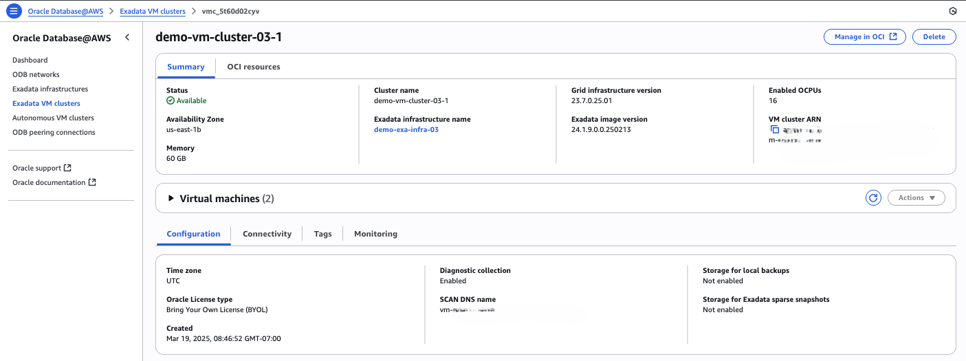

  • Exadata VMクラスタ・メトリックを表示するには、Exadata VMクラスタに関連付けられたExadata VMクラスタ名またはOCIDを取得する必要があります。
    Exadata VMクラスタまたはOCIDの取得
    1. Oracle AI Database@AWSダッシュボードから、「Exadata VMクラスタ」に移動します。
    2. 「Exadata VMクラスタ」リストから、使用している「VMクラスタ名」リンクを選択します。
    3. 「サマリー」ページで、次の項で必要なクラスタ名情報をコピーします。このスクリーンショットは、Exadata VMクラスタ・メトリックをモニターする方法を示しています。

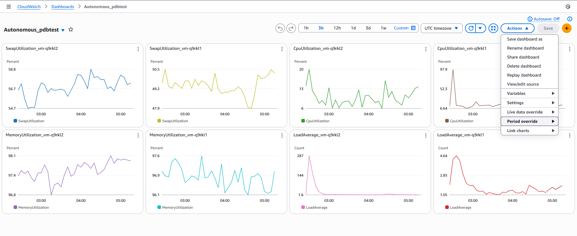

    Exadata VMクラスタ・メトリックの表示

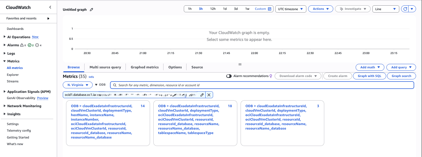

    1. AWSコンソールから、CloudWatchに移動します。
    2. Exadata VMクラスタのリージョンを選択します。
    3. 「メトリック」セクションを展開し、「すべてのメトリック」リンクを選択します。
    4. 「すべてのメトリック」ページで、ネームスペースとして「ODB」を選択します。
    5. 以前に取得した「クラスタ名」情報を「任意のメトリック、ディメンション、リソースIDまたはアカウントIDの検索」フィールドに貼り付けて、検索を開始します。「メトリック」ページに、関連する結果が表示されます。
    6. 次に示すとおり、ディメンションを選択してそれぞれのメトリックを表示できます。このスクリーンショットは、Exadata VMクラスタ・メトリックをモニターする方法を示しています。
    次の例は、特定の時間枠におけるExadata VMクラスタdemo-vm-cluster-03-1のノードvm-q9rkl1のインフラストラクチャ・メトリックを示しています。このスクリーンショットは、Exadata VMクラスタ・メトリックをモニターする方法を示しています。

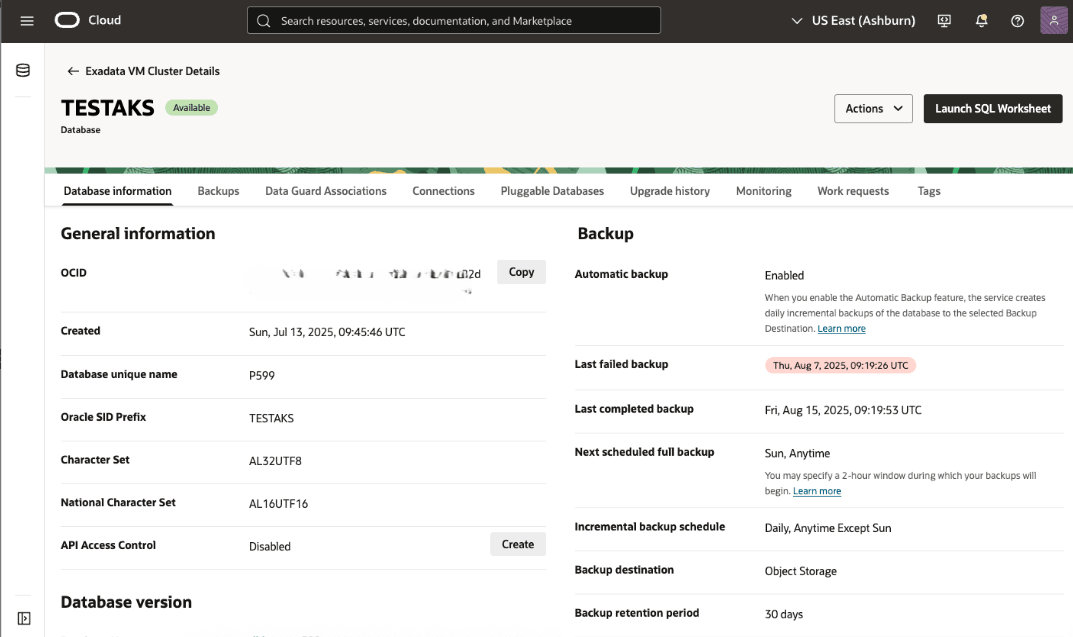

    Exadataコンテナ・データベースメトリックを表示するには、Exadataコンテナ・データベースに関連付けられたExadataコンテナ・データベース名またはOCIDを取得する必要があります。
    Exadataコンテナ・データベース名またはOracle SID接頭辞の取得
    1. Oracle AI Database@AWSダッシュボードから、「Exadata VMクラスタ」を選択します。
    2. 「Exadata VMクラスタ」リストから、使用しているExadata VMクラスタを選択します。
    3. 「OCIでの管理」ボタンを選択すると、「Exadata VMクラスタ」ページが表示されます。
    4. 「データベース」をクリックし、使用しているデータベースを選択します。
    5. 「データベース情報」タブを選択し、「コピー」ボタンを選択して、次の項で必要になるOCID情報を取得します。または、Oracle SID接頭辞情報をコピーできます。このスクリーンショットは、Exadataコンテナ・データベースの詳細を取得する方法を示しています。

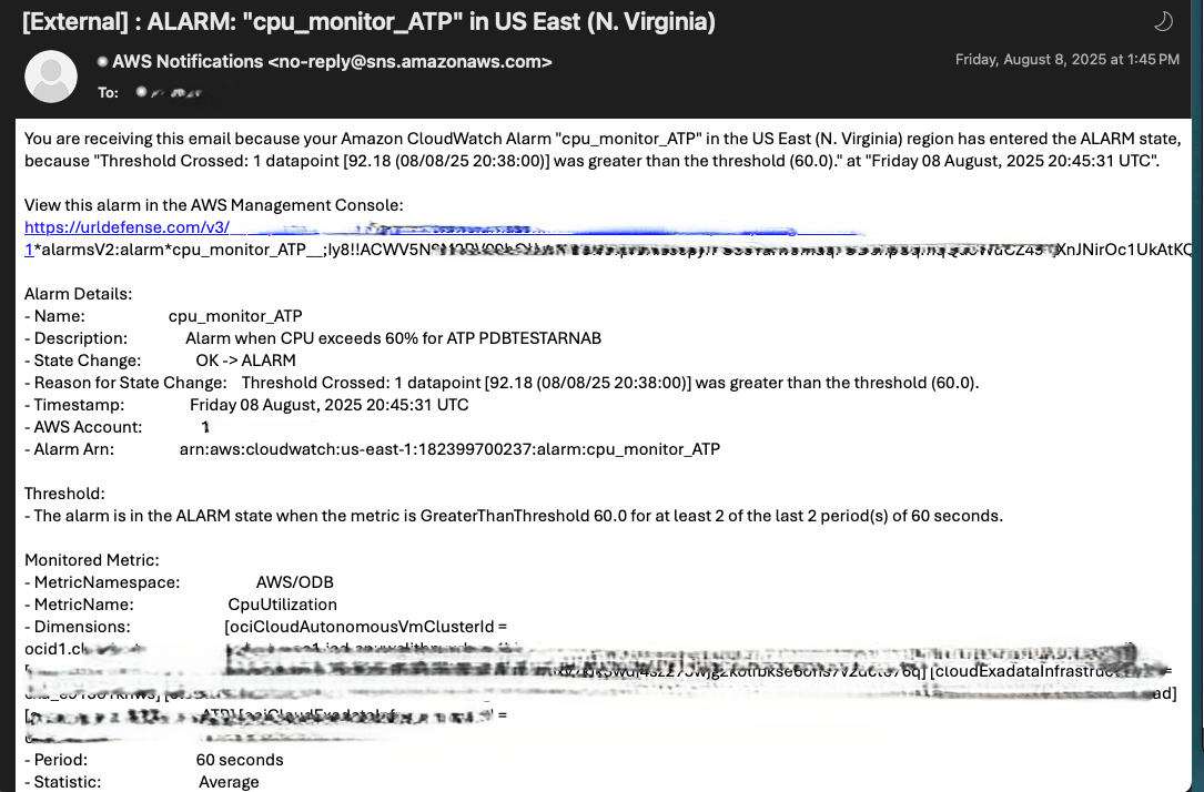

    Exadata Container Databaseでデータベース管理(診断および管理)を有効にすると、Amazon CloudWatchでExadata Container Databaseに関連する追加のメトリックを表示できます。詳細は、Oracle AI Database@AWSのデータベース管理サービスの有効化を参照してください。

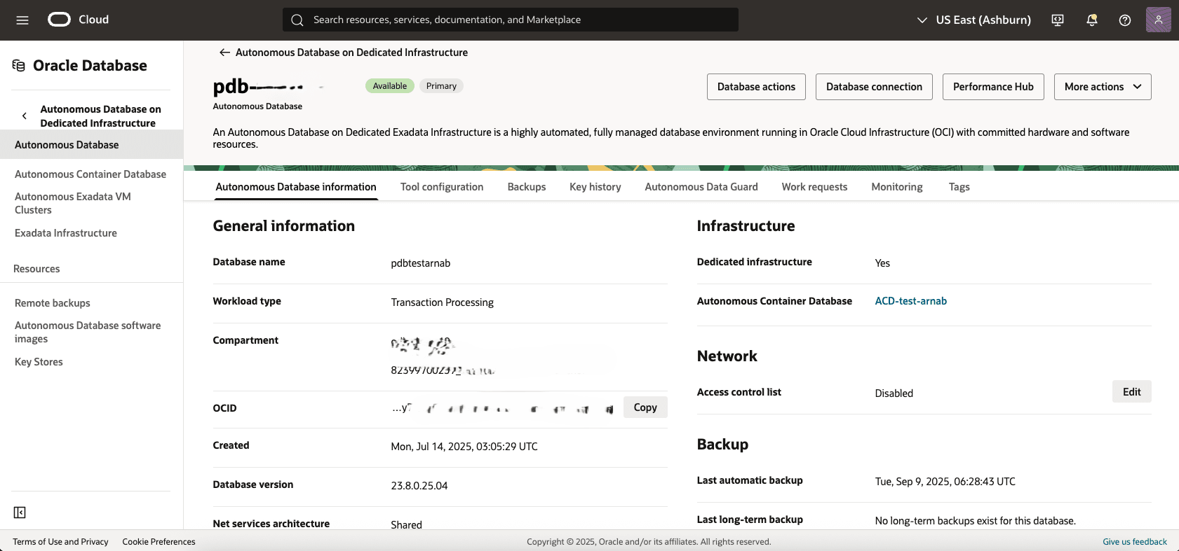

    自律型AIデータベース名またはOCIDの取得
    1. Oracle AI Database@AWSダッシュボードから、「Autonomous VMクラスタ」を選択します。
    2. 「Autonomous VMクラスタ」リストから、使用している「Autonomous VMクラスタ名」リンクを選択します。
    3. 「OCIでの管理」ボタンを選択すると、OCIコンソールが表示されます。

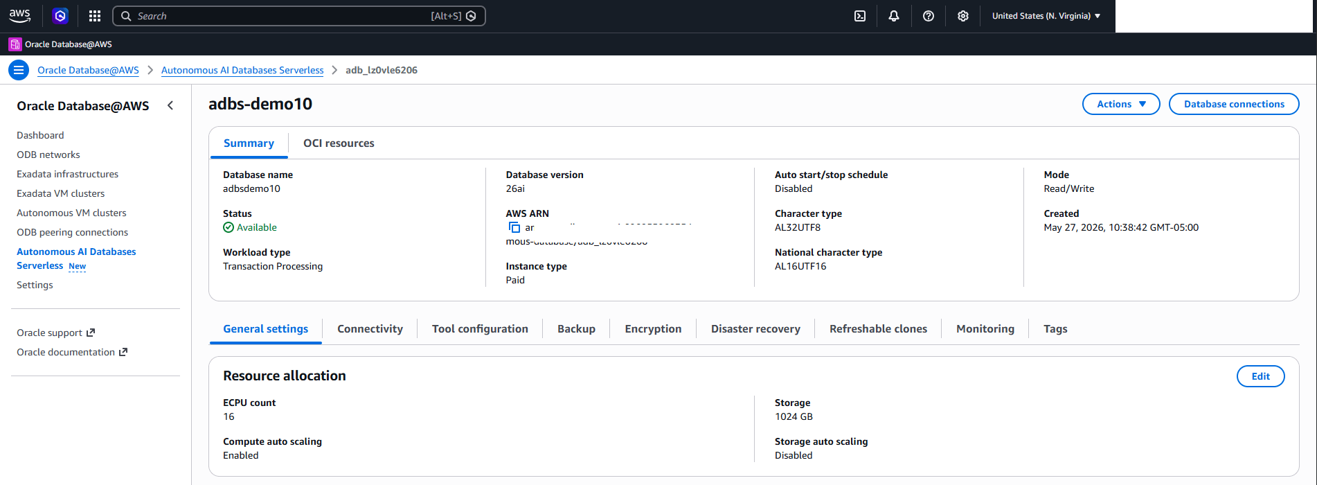

    4. OCIコンソールから、「専用インフラストラクチャ上のOracle Autonomous AI Database Service」を選択し、使用している「Autonomous AI Databases」を選択します。
    5. 「Autonomous AI Database information」タブで、次の項で必要な「データベース名」または「OCID」情報をコピーします。このスクリーンショットは、Autonomous AI Databaseメトリックを表示する方法を示しています。

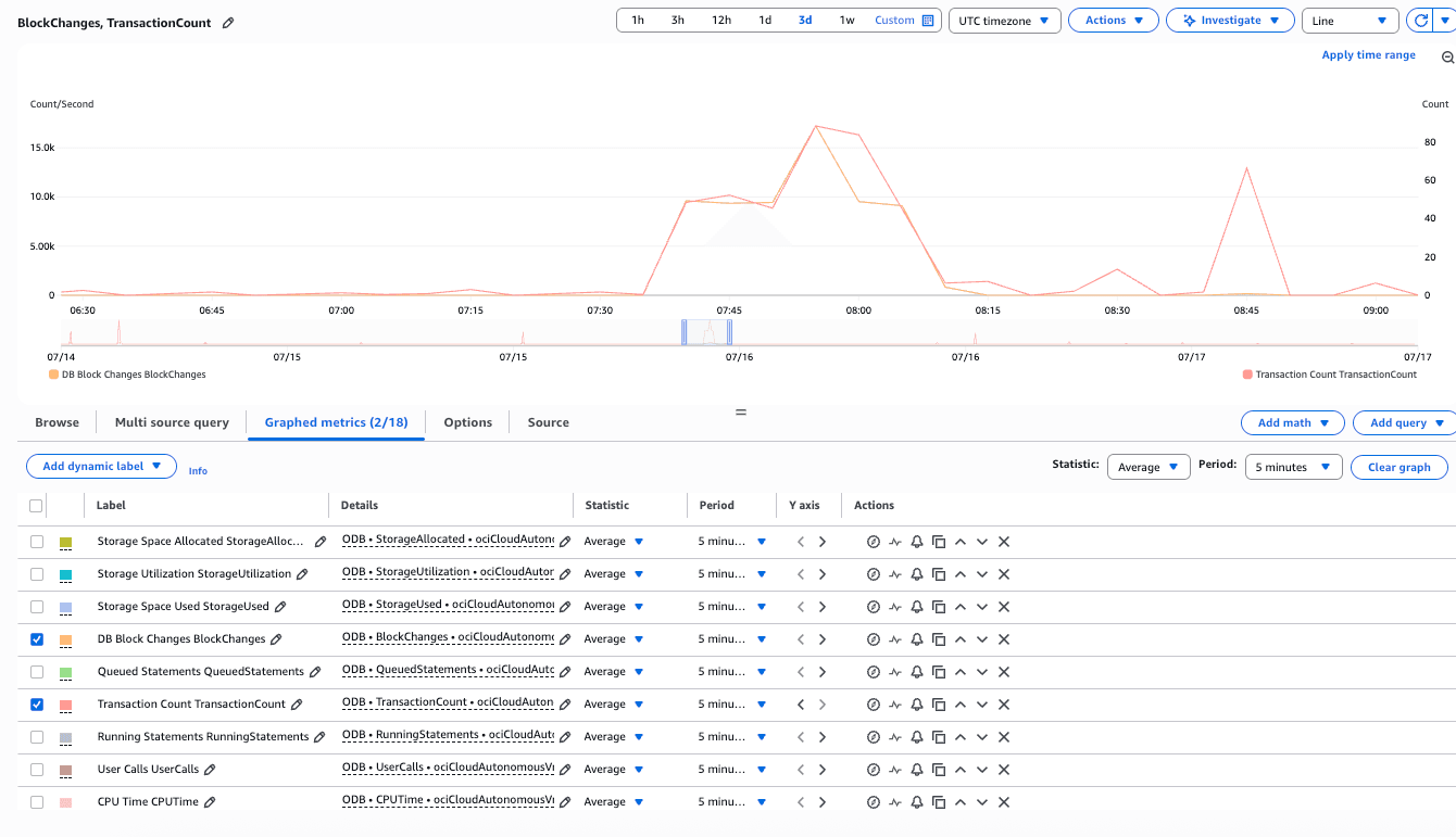

    Autonomous AI Databaseメトリックの表示

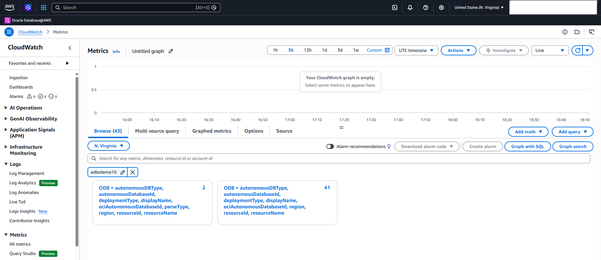

    1. AWSコンソールを形成し、CloudWatchを選択します。
    2. Autonomous VMクラスタのリージョンを選択します。
    4. 「すべてのメトリック」ページで、「ネームスペース」として「ODB」を選択します。
    5. 以前に取得したOCIDまたはデータベース名情報を「メトリック、ディメンション、リソースIDまたはアカウントIDの検索」フィールドに貼り付けて、検索を開始します。「メトリック」ページに、関連する結果が表示されます。
    6. 次に示すとおり、ディメンションを選択してそれぞれのメトリックを表示できます。このスクリーンショットは、Autonomous AI Databaseメトリックを表示する方法を示しています。

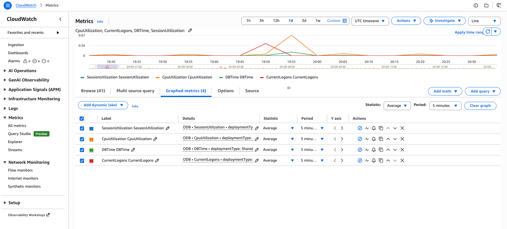

    次の例では、Autonomous AI Databaseのトランザクションに関連するメトリックを表示します。このスクリーンショットは、Autonomous AI Databaseメトリックを表示する方法を示しています。

    これらは、Autonomous AI Databaseサーバーレス・メトリックを監視するステップです。
    Autonomous AI Databaseサーバーレス名の取得
    1. Oracle AI Database@AWSダッシュボードから、「Autonomous AI Databases Serverless」を選択します。
    2. 「Autonomous AI Databases Serverless」リストから、使用しているAutonomous AI Database Serverlessの名前を選択します。
    3. 「サマリー」ページから、次の項で必要なデータベース名をコピーします。
    yyyy
    Autonomous AI Databaseサーバーレス・メトリックの表示
    1. AWSコンソールから、「CloudWatch」を選択します。
    2. Autonomous AI Database Serverlessのリージョンを選択します。
    5. 以前に取得したデータベース名情報を「任意のメトリック、ディメンション、リソースIDまたはアカウントIDの検索」フィールドに貼り付けて、検索を開始します。「メトリック」ページに、関連する結果が表示されます。
    6. 次に示すように、ディメンションを選択して、それぞれのメトリックを表示できます。このスクリーンショットは、Autonomous AI Databaseメトリックを表示する方法を示しています。
    次の例では、Autonomous AI Database Serverlessのトランザクションに関連するメトリックを表示します。このスクリーンショットは、Autonomous AI Databaseメトリックを表示する方法を示しています。

CloudWatchでのダッシュボードの構築
AmazonのCloudWatchダッシュボードは、AWSのリソース、アプリケーション、サービスをリアルタイムで監視するための統合的で柔軟な方法を提供します。複数のリージョンおよびアカウントの主要メトリック、ログおよびアラームを単一のビューにまとめることで、より迅速なインサイトを獲得し、業務の可視性を高めることができます。折れ線グラフ、数値パネル、ゲージなどのウィジェットを使用すると、システムの健全性を簡単に追跡し、パフォーマンスの傾向を特定し、リソース使用率を監視できます。ワークフローに合せたダッシュボードを設計し、サービス間でデータを関連付け、問題に迅速に対処できるため、CloudWatchダッシュボードは、あらゆるクラウド環境で高可用性とスムーズな運用を実現するための重要なツールです。
ダッシュボードは、CloudWatchコンソールから作成することも、PutDashboard API (CLIまたはSDK経由)を使用してプログラム的に作成することもできます。APIは、ダッシュボードのレイアウトおよびウィジェットを説明するJSON文字列を取ります。既存のダッシュボードからJSONを再利用して、新しいダッシュボードを作成することもできます。詳細は、CloudWatch APIリファレンスのPutDashboardを参照してください。
AWS Consoleからのダッシュボードの作成
  1. AWSコンソールで、CloudWatchを選択します。
  2. 左側のメニューから、「ダッシュボード」を選択し、「ダッシュボードの作成」ボタンを選択します。
  3. フィールドに「ダッシュボード名」を入力し、「ダッシュボードの作成」ボタンを選択します。
  4. 「ウィジェットの追加」ページで、「ウィジェット・タイプ」を選択します。
    1. グラフ(折れ線/積上げ面): 「構成」を選択し、「メトリック・グラフの追加」ダイアログで1つ以上のメトリックを選択します。「ウィジェットの作成」を選択します。
      1. メトリックがリストされていない場合(過去14日間のデータがない場合など)、手動で追加できます。詳細は、CloudWatchダッシュボードのグラフ・メトリックの手動作成を参照してください。
  5. 「ウィジェットの追加」を選択し、ステップ4を繰り返してウィジェットを追加します。メトリックは必要な数だけ追加できます。
  6. 任意のグラフで、「情報」アイコンをクリックしてメトリックの説明を表示します。
  7. 「ダッシュボードの保存」ボタンをクリックし、変更を保存します。
たとえば、カスタム・ダッシュボードは、Exadata VMクラスタ内の2つの仮想マシンのメトリックを使用して作成されます。このダッシュボードには、クラスタ内の2つのVMのCPU使用率SWAP使用率メモリー使用率ロード平均などのメトリックの比較分析が表示されます。このセクションには、「アクション」ボタンが表示されます。

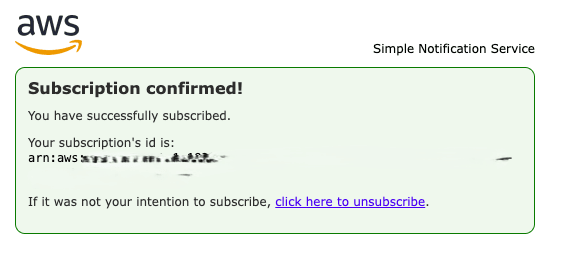

  3. 電子メール・アドレスがメッセージの受信を開始する前に、サブスクリプションを確認してください。
    1. 電子メールを確認し、Amazon SNSから受信した電子メールの「確認」サブスクリプションを選択します。
    2. Amazon SNSは自動的にWebブラウザを開き、サブスクリプションIDとともにサブスクリプション確認を表示します。
    このスクリーンショットは、サブスクリプションIDによるサブスクリプション確認の例を示しています。
  4. サブスクリプションのステータスを確認します。ステータスが「確認済」の場合、1が返されます。

  5. これで、任意のダッシュボード・ウィジェットにCloudWatchアラームを作成できます。3つのネームスペース(AWS/ODB)からメトリックを収集します。次の問合せを使用して、各ネームスペースで使用可能なメトリックを識別できます。
    aws cloudwatch list-metrics --namespace "AWS/ODB"
  6. 任意のメトリックを選択し、次のコードを使用してCloudWatchアラームを作成します。正しいネームスペース、ディメンションおよびメトリック名を指定してください。次の例では、データベースが60%を超える場合に高いCPU使用率のアラームを作成する方法を示します。
    aws cloudwatch put-metric-alarm \
      --alarm-name cpu_monitor_ATP \
      --alarm-description "Alarm when CPU exceeds 60% for ATP PDBTESTARNAB" \
      --metric-name CpuUtilization \
      --namespace AWS/ODB \
      --statistic Average \
      --period 60 \
      --threshold 60 \
      --comparison-operator GreaterThanThreshold \
      --dimensions Name=ociCloudAutonomousVmClusterId,Value=ocid1.cloudautonomousvmcluster.oc1.iad.anuwcljtbpyurlyac4bbp52ehggvqadbtsjeqwuiqcgah4i6mndr6swd6u2a \
                   Name=deploymentType,Value=Dedicated \
                   Name=resourceId,Value=ocid1.autonomousdatabase.oc1.iad.anuwcljtbpyurlyai6xy7kik3wdj4sz273wjg2kolfbkse6ons7v2dcte76q \
                   Name=cloudExadataInfrastructureId,Value=exa_e913o1khws \
                   Name=cloudAutonomousVmClusterId,Value=avmc_xgzshl9ela \
                   Name=displayName,Value="CPU Utilization" \
                   Name=resourceName,Value=PDBTESTARNAB \
                   Name=region,Value=iad \
                   Name=autonomousDBType,Value=ATP \
                   Name=ociCloudExadataInfrastructureId,Value=ocid1.cloudexadatainfrastructure.oc1.iad.anuwcljtbpyurlyazqzf3ggqwaydvu32l34izfzm4a4vnsay7b67iaedza6a \
      --evaluation-periods 2 \
      --alarm-actions arn:aws:sns:us-east-1:182399700237:AutonomousMonitor

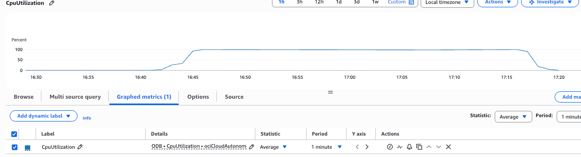

    このスクリーンショットは、ワークロードがCPU使用率を100%超えている例を示しています。
  7. 次のスクリーンショットは、受信する電子メールを示しています。このスクリーンショットは、受信する電子メールの例を示しています。
