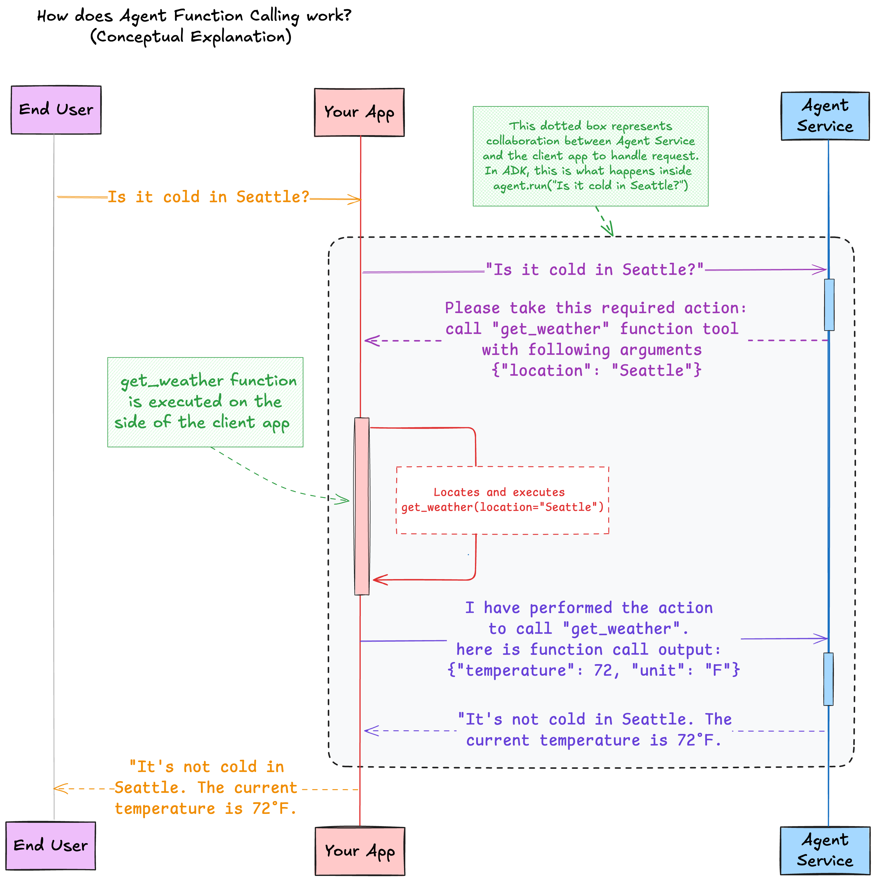

関数ツールを使用すると、エージェントはカスタム記述のローカル定義関数をツールとして使用できます。ローカル処理、簡単な認証、および既存の機能とのシームレスな統合により、エンタープライズ・ケースに非常に柔軟性があり、特に有用です。
この例では、気象エージェントにカスタム機能ツールが装備されています。これは関数呼び出しエージェントとも呼ばれます。
ノート
機能ツールはローカルで実行されます。
OCIサーバー上のリモート・エージェントに送信されるのは、ファンクション定義(ファンクション名、ファンクション・パラメータおよびその説明)です。OCIサーバーはファンクション実装にアクセスしません。
概要
天気問合せが実行されると、リモート・エージェントはget_weatherツールを使用するようにインテント分類を効果的に実行します。たとえば、自然言語問合せIs it cold in Seattle?に基づいて、リモート・エージェントは引数スロットを埋めてリクエストを行います。
エージェントは、クライアント・アプリケーションに必要なアクションを含むリクエストを送信します。この場合、クライアントに必要なアクションは、引数location=Seattleを使用してget_weatherファンクション・ツールを起動することです。
エージェント開発キット(ADK)は次のことを行います。
  • 必要なアクションを解析します
  • ローカル関数が登録されました
  • 特定の引数を使用してこの関数を実行します。
  • 関数呼び出しの出力を取得します
  • エージェントがその出力を使用してユーザー・プロンプトに対する回答を生成できるように、出力をリモート・エージェントに戻します。
