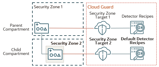

次の図は、サブコンパートメント内の新しいセキュリティ・ゾーンのクラウド・ガード構成を示します:
親コンパートメントはセキュリティ・ゾーンにあり、子コンパートメントは別のセキュリティ・ゾーンにあります。各コンパートメントは、クラウド・ガードの異なるセキュリティ・ゾーン・ターゲットに関連付けられています。子コンパートメントのセキュリティ・ゾーン・ターゲットは、デフォルトのディテクタ・レシピに関連付けられています。
1つのコンパートメントが複数のセキュリティ・ゾーン内にあっていてはならず、複数のクラウド・ガード・ターゲット内にあてもなりません。
