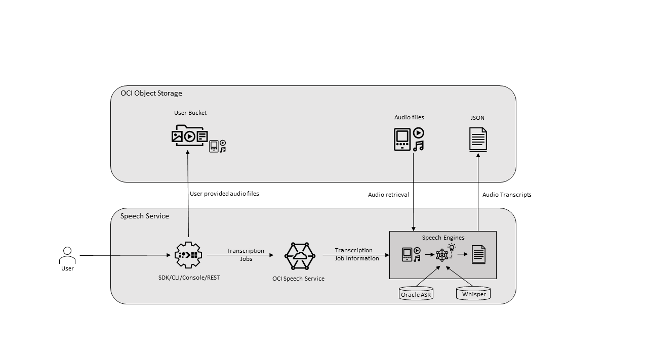

音声エンジン・プロセス(メディアからフロントエンド、結果へのバックエンド)を表示します。

トランスクリプション・ジョブ
ジョブは、コンソールまたは音声APIからの単一の非同期リクエストです。各ジョブはIDによって一意に識別され、ジョブ・ステータスおよび結果の取得に使用できます。
テナント内のジョブは、最初に厳密な方法で処理されます。各ジョブには、最大100個のタスクを含めることができます。最大タスク数を超えるジョブを発行すると、そのジョブは失敗します。ジョブは90日間保持されます。

タスクは、ジョブで処理された単一のファイルの結果です。ジョブには、ジョブに指定するオブジェクト・ストレージ・バケットに格納されている内容に基づいて、複数のタスクを含めることができます。
モデル
Whisperモデルを含む事前訓練された音響および言語モデルは、ジョブ転写プロセスを強化します。
