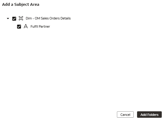

  5. サブジェクト領域の追加で、「ディメンション –OM受注詳細」ディメンションおよび「パートナ履行」属性を選択して、これらをトランザクション詳細まで拡張し、「フォルダの追加」をクリックします。
    「ディメンション –OM受注詳細」ディメンションおよび「パートナの履行」属性が表示された「サブジェクト領域の追加」ダイアログ

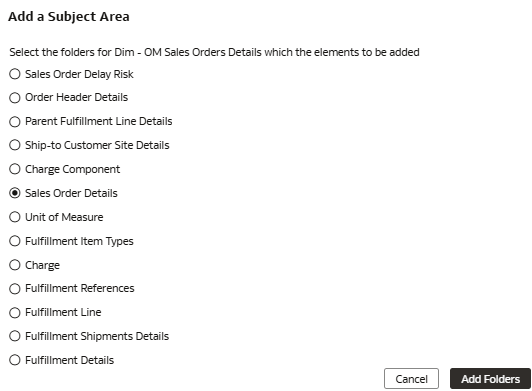

  6. サブジェクト領域の追加で、「販売オーダー詳細」フォルダを選択し、「フォルダの追加」をクリックします。
    選択した「販売オーダー詳細」フォルダが表示された「サブジェクト領域の追加」ダイアログ

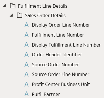

  3. 「履行明細詳細」フォルダを展開し、「販売オーダー詳細」フォルダを展開して、新しいフィールド「履行パートナ」が使用可能であり、データが正確なままであることを確認します。
    新しく追加された「Fulfil Partner」フィールドが表示された展開された「Fulfillment Line Details」フォルダ
