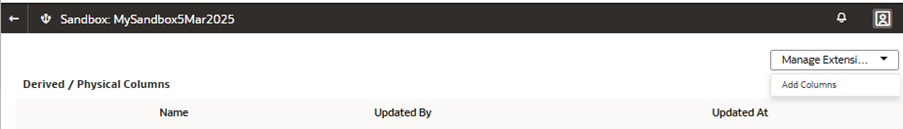

  2. サンドボックス: MySandbox5Mar25ページで、「拡張の管理」をクリックし、「列の追加」をクリックします。
    「拡張の管理」でオプションが表示された「サンドボックス: MySandbox5Mar25」ページ

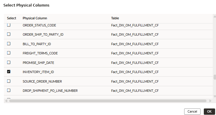

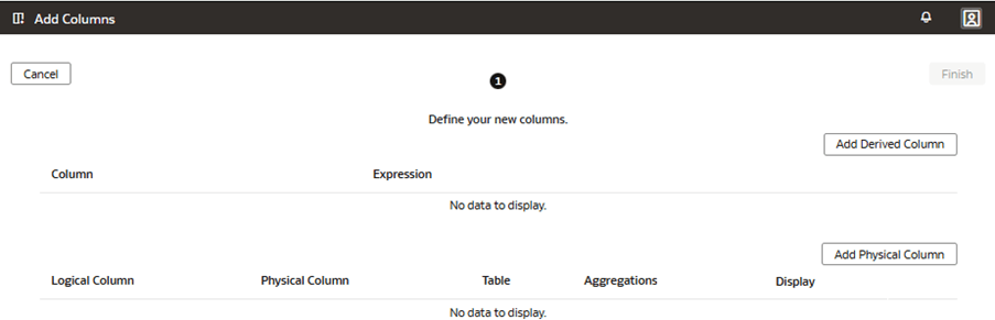

  3. 列の追加ページで、「物理列の追加」をクリックします。
    「列の追加」ページ
  4. 「物理列の選択」で、ORGANIZATION_IDおよびINVENTORY_ITEM_IDのチェック・ボックスを選択し、「OK」をクリックします。
    物理列の選択ページ
    ノート
    これらの列は、Fact_DW_OM_FULFILLMENT_CF表から取得されます。

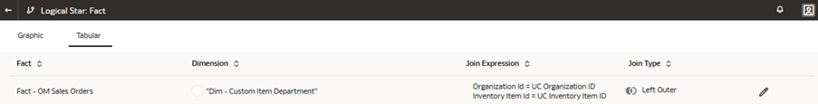

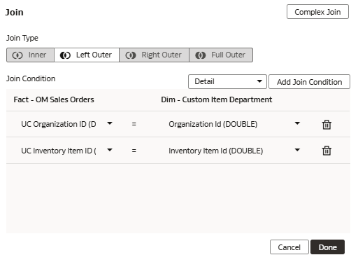

このステップでは、各表からUC組織IDおよびUC在庫品目IDで構成されるコンポジット・キーを使用して、事前作成済の「ファクト- OM受注」ファクトのカスタム・ディメンション「ディメンション- カスタム品目部門」に対する標準の左外部結合を定義します。コンテンツ・レベルは「詳細」に設定されます。
  1. 「論理スター: ファクト」ページで、カスタム・ディメンションの「ディメンション- カスタム品目部門」円をクリックして、事前作成済のファクトの「ファクト- OM受注」円をグラフィカル形式でドラッグし、「結合」ダイアログを開きます。
    カスタム・ディメンション「Dim–Custom Item Department」と事前作成済のファクト「Fact–OM Sales Orders」が表示されている「Logical Star: Fact」ページ
  2. 「結合」ダイアログで、「結合タイプ」「左外部」に設定し、「コンテンツ・レベル」「詳細」に設定し、「結合条件」を次のように設定して、「完了」をクリックします。
    • 「ファクト- OM受注」で、「UC組織ID (DOUBLE)」を選択し、「ディメンション- カスタム品目部門」「組織ID (DOUBLE)」を選択します。
    • 「ファクト- OM受注」で、「UC在庫品目ID (DOUBLE)」を選択し、「ディメンション- カスタム品目部門」「在庫品目ID (DOUBLE)」を選択します。
    「結合」ダイアログ
  3. カスタム結合を表形式で確認します。
    表形式のカスタム結合
  4. カスタム結合をグラフィカル形式で確認します。
    グラフィカル形式のカスタム結合

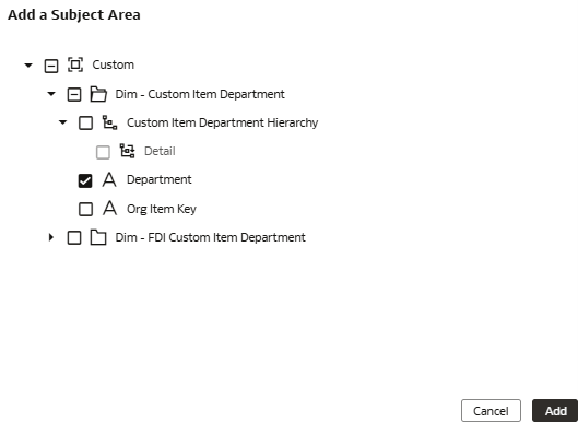

  3. ウィザードのステップ2で、「要素の管理」をクリックし、「新規カスタマイズの管理」をクリックします。
    「要素の管理」値リストが表示された「サブジェクト領域の変更- SCM - 受注」ページのウィザードのステップ2
  4. サブジェクト領域の追加の「カスタム」で、「部門」属性列を選択し、「追加」をクリックします。
    これにより、「ディメンション- カスタム・アイテム部門」フォルダがセマンティック・モデルに追加され、「部門」列がフォルダ内に配置されます。
    選択可能な属性が表示された「サブジェクト領域の追加」ダイアログ
  5. 選択したデータ要素を確認し、「終了」をクリックします。
    選択したデータ要素が表示された「サブジェクト領域の変更- SCM - 受注」ページ

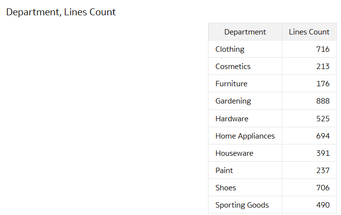

  2. Oracle Analyticsホーム・ページで、「作成」をクリックし、「ワークブック」をクリックして、「データの追加」で「SCM– 受注」を選択し、このユースケースで拡張されるサブジェクト領域を選択して、「ワークブックに追加」をクリックします。
  3. 「カスタム品目部門」フォルダを展開し、「部門」属性列がデフォルトでサブジェクト領域の下部に表示されていることを確認します。「部門」列をワークブックにドラッグします。
    追加したカスタム・ディメンション「カスタム品目部門」
  4. 「明細数」などのメジャーを「ファクト- 受注」フォルダからドラッグして、ファクトがカスタム・ディメンションに結合できることを確認します。
    「ファクト- 受注」フォルダからのメジャー
  5. 結果を検証します。
    事前作成ファクトをカスタム・ディメンションに結合できる結果が表示されます。
