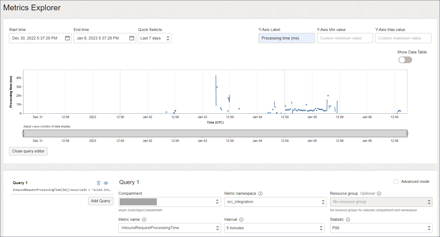

  4. チャートの右上にある「アクション」ボタンをクリックし、「メトリック・エクスプローラでの問合せの表示」をクリックします。
  5. 「メトリック・エクスプローラ」ページで、チャートの下部にある「問合せの編集」をクリックします。
  6. 次のパラメータを構成して、問合せを編集するか、新しい問合せを追加します。
    パラメータ 説明
    コンパートメント Oracle Integrationインスタンスが格納されているコンパートメント。
    メトリック名適用 ネームスペースは、メトリックを送信するサービスを識別します。Oracle Integrationのネームスペースであるoci_integrationのままにします。
    メトリックの名前 チャート化するメトリック。Oracle Integrationで使用可能なメトリックのリストは、カスタム・チャートのOracle Integrationディメンションを参照してください。
    間隔 データ・ポイントを集計するための時間ウィンドウ。
    統計 データに適用される集計関数。
    ディメンション名 選択したメトリックに適用するフィルタ。ディメンションはメトリックによって異なります。各Oracle Integrationメトリックで使用可能なディメンションのリストは、カスタム・チャートのOracle Integrationディメンションを参照してください。
    ディメンション値 インスタンスのリソース識別子など、指定されたディメンションに使用する値。
    ヒント:
    複数のメトリック・ディメンションでチャートをフィルタするには、最初にディメンション名とディメンション値を選択します。次に、「追加ディメンション」,をクリックし、別のディメンション名と値を選択します。
  7. 問合せの編集が終了したら、「チャートの更新」をクリックします。

カスタム・メトリック・チャートの例
次のカスタム・メトリック・チャートの例は、アダプタ・インバウンド・リクエストの処理時間を示しています。
processing_time.pngの説明が続きます
図processing_time.pngの説明
