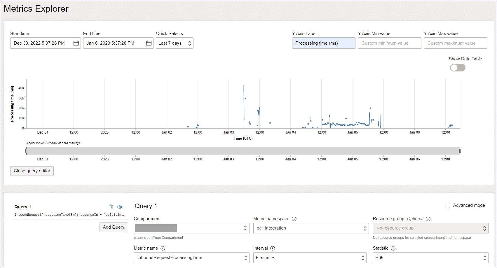

メトリック・チャートの使用
各チャートに表示されるメトリックを変更できます。また、カスタム・チャートを作成して、データをさらに分析できます。たとえば、エンジニアリング・チームのコンパートメントと財務チーム用に2つのコンパートメントを作成したとします。カスタム・チャートを使用して、各コンパートメントで使用されたリソースを測定し、適切な数のメッセージ・パックを購入したかどうかを判断します。
  1. 必要に応じて、各チャートに表示されるメッセージ・メトリックを変更します。
    各チャートの上部で「開始時間」および「終了時間」が選択されています。別の期間を選択するには、これらの値を変更します。
    メトリックは5分ごとにカウントされます。
  2. 表示されるメトリックを変更するには、各チャートの「間隔」および「統計」フィールドを変更します。
  3. カスタム・ダッシュボードおよびアラートを作成するか、コンパートメント内のすべてのインスタンスのデータを表示するには、チャートの右上にある「オプション」ドロップダウン・リストから、「メトリック・エクスプローラでの問合せの表示」を選択します。詳細は、デフォルトのメトリック・チャートの表示を参照してください。
カスタム・チャートのOracle Integrationメトリック
Oracle Integrationには、カスタム・チャートで使用できる次のメトリックが含まれています。

カスタム・メトリック・チャートの例
次のカスタム・メトリック・チャートの例は、アダプタのインバウンド・リクエストの処理時間を示しています。
processing_time.pngの説明が続きます
図processing_time.pngの説明
