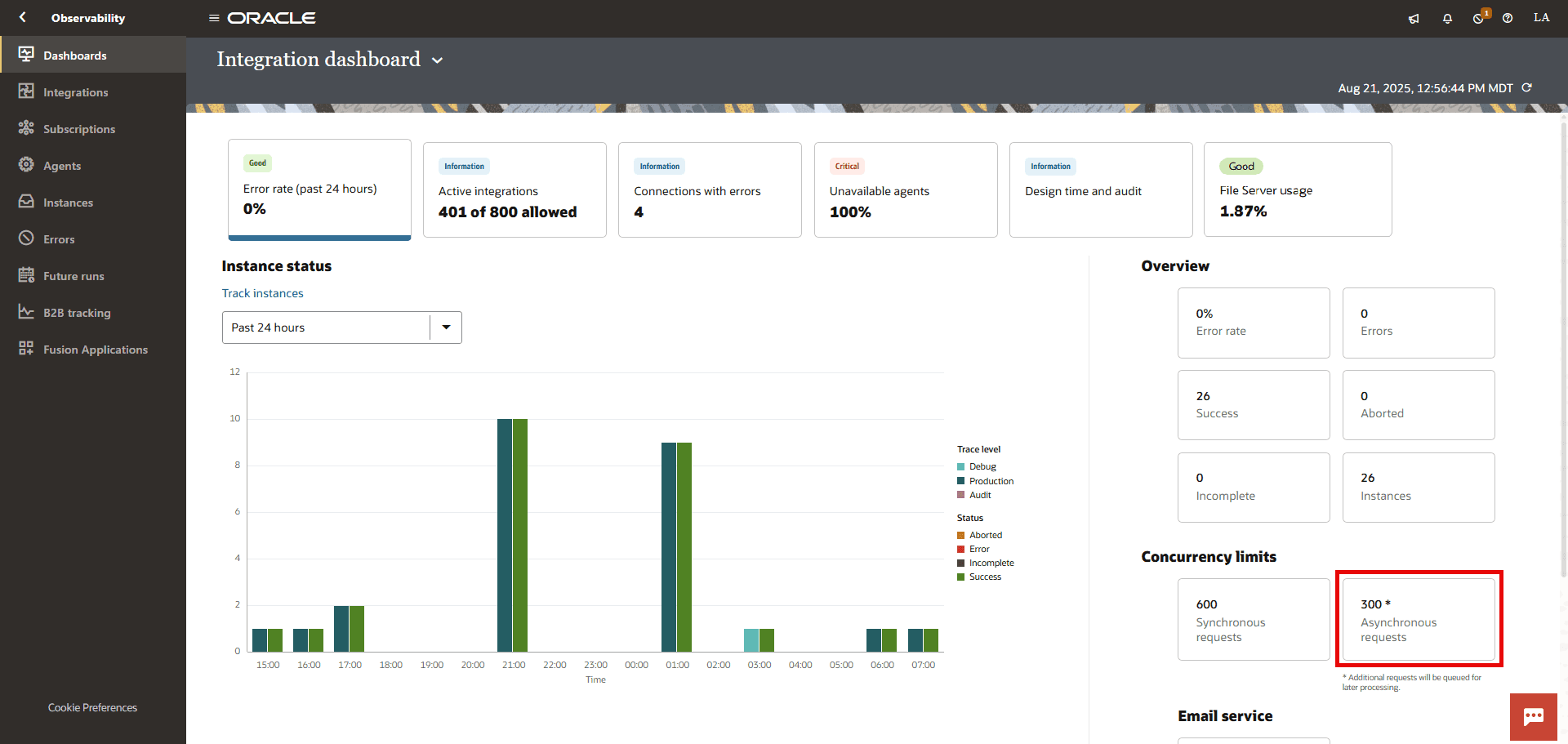

コンカレント非同期要求制限を確認するには:
  1. Oracle Integrationのナビゲーション・ペインで、「監視」、「ダッシュボード」の順にクリックします。
  2. 非同期リクエストの同時実行性制限を確認します。
非同期リクエストが強調表示されたダッシュボード・ページ

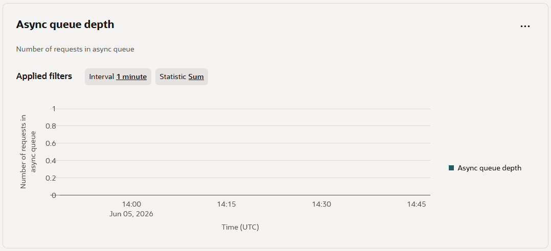

非同期処理バックログをモニターするには、「非同期キューの深さ」メトリックを使用します。
非同期キューの深さメトリック
このメトリックは、非同期処理キューで現在待機しているリクエストの数を測定するAsyncInboundRequestsDepthで表されます。
