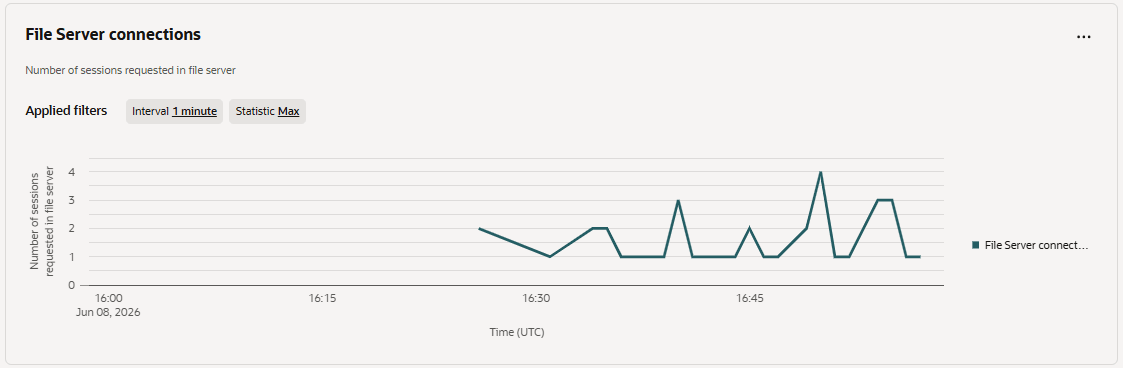

Oracle Integrationは、統合の監視と管理に役立つ様々なメトリック・チャートをOracle Cloudコンソール内に提供します。
ファイル・サーバー接続を監視するには、「ファイル・サーバー接続」メトリックを使用できます。
ファイル・サーバー接続メトリック
このメトリックは、非同期処理キューで現在待機しているリクエストの数を測定するFileserverInboundConnectionsで表されます。
使用可能なメトリックおよびチャート構成の詳細は、使用可能なメトリック・チャートおよびカスタム・チャートのOracle Integrationメトリックを参照してください。
