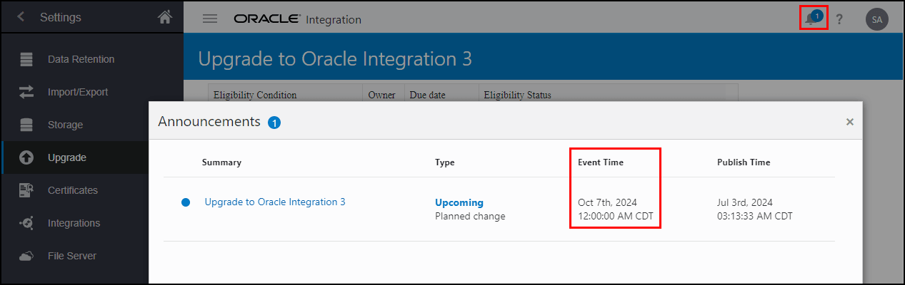

  • ユーザー・インタフェースにお知らせが表示されます。管理者グループの一員である場合は、お知らせが表示されます。
    バナー内のスケジュールされた通知をアップグレード
  • 「お知らせ」 「お知らせ」アイコンをクリックします。アップグレードのお知らせの横にある「イベント時間」には、アップグレード・ウィンドウの開始時間が表示されます。通知をクリックして、アップグレード・ウィンドウの開始時間と終了時間を表示します。
    「イベント時間」が強調表示された「Oracle Integration 3へのアップグレード」のお知らせを示す「お知らせ」ダイアログ(テキストを参照)

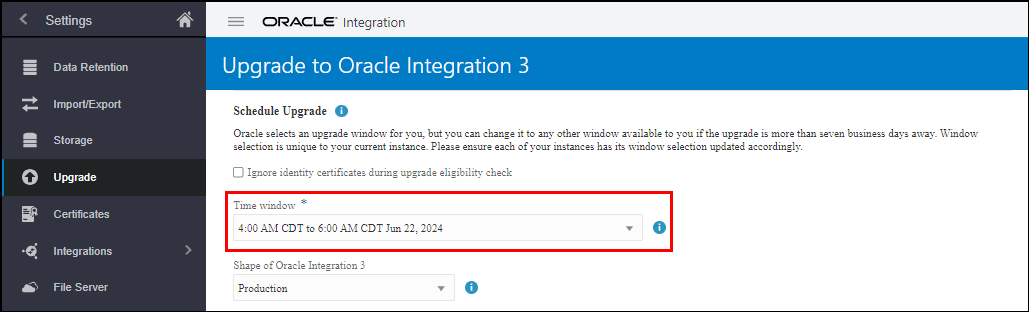

  • 「設定」をクリックし、「アップグレード」をクリックしてアップグレード・ウィンドウを表示します。
    アップグレード・ページが強調表示されたアップグレード・ウィンドウ

  1. Oracle Integrationで、「設定」、「アップグレード」の順にクリックします。
  2. 「時間ウィンドウ」に、現在のインスタンスのアップグレード・ウィンドウが表示されます。
    アップグレード・ウィンドウは、3営業日以上離れている場合は変更できます。使用可能なすべてのアップグレード日がリストに表示されます。
