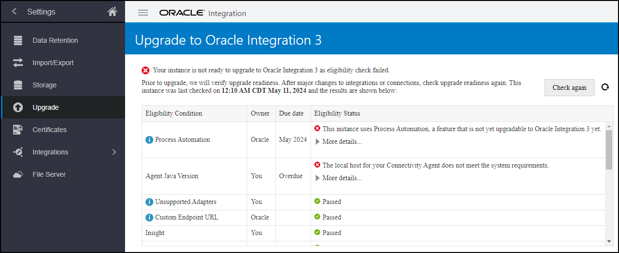

事前チェック・ステータスの表示
事前チェック・ステータスを確認するか、チェックを再度実行するには、次のステップを実行します。
  1. ナビゲーション・ペインで、「設定」、「アップグレード」の順にクリックします。
    最後に完了した事前チェックが準備状況チェック表の上に表示されるのはいつですか。
    準備状況チェック表には、事前チェック項目のステータスに関する次の情報が表示されます。
    列 説明
    適格性条件 アップグレードの準備が整うために満たす必要がある条件。一部の条件には、関連するドキュメントへのリンクが含まれています。
    所有者 条件の管理を担当するユーザー。
    終了予定日 条件を満たす日付。
    適格ステータス 満たされていない条件の説明を含む、条件のステータス。「詳細...」を展開して、条件失敗に関する追加情報を表示します。詳細をクリップボードにコピーするには、「コピー」アイコンをクリックします。
  2. 合格しなかった事前チェックがある場合は、関連するタスクを実行して問題を修正します。
  3. 事前チェックを再実行するには、「再チェック」をクリックします。
    事前チェックが完了するまでに約1時間かかります。

準備状況チェックに失敗したインスタンスの修正
アップグレードがスケジュールされていて、インスタンスをアップグレードする準備ができていない場合は、結果に対処して、アップグレードが正常に完了します。
  1. Oracle Integrationで、次のいずれかのステップを使用して「アップグレード」ページを開きます:
    • ナビゲーション・ペインで、「設定」、「アップグレード」の順にクリックします。
    • 「お知らせ」 「お知らせ」アイコンをクリックし、通知のリンクをクリックします。
    「アップグレード」ページが表示されます。
    スクリーンショットは、準備状況チェックが失敗したことを示すメッセージが表示された「アップグレード」ページと、適格性条件とそのステータスのリストを示しています。準備状況チェックを再実行するための「再確認」ボタンがあります。
  2. 合格しなかった条件をレビューし、適切な処置を実行します。実行するステップは、アップグレード準備状況の確認および事前チェックの問題の修正を参照してください。
  3. すべての問題に対処したら、インスタンスを再度確認してください。
    1. 「再チェック」をクリックします。
      チェックが完了するまでに約1時間かかります。最後に完了したチェックが準備状況チェック表の上に表示されるのはいつですか。
    2. チェックに合格するまで、修正を引き続き行います。
      問題の修正方法が不明な場合は、My Oracle Supportでサービス・リクエスト(SR)を入力します。
