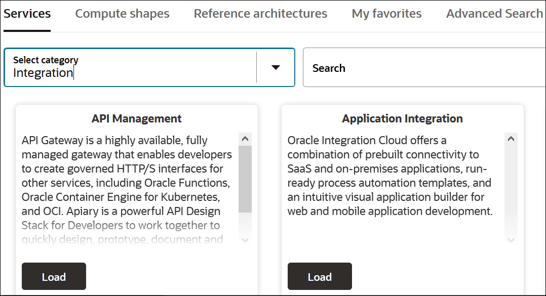

  1. コスト試算ツールに移動します。
  2. 「カテゴリの選択」リストから、「統合」を選択します。
  3. 「アプリケーション統合」カードで、「ロード」をクリックします。
    サービス、コンピュート・シェイプ、リファレンス・アーキテクチャ、「お気に入り」および「拡張検索」タブが表示されます。「サービス」タブが選択されています。「Select category」リストには、「Integration」が選択されています。右側に「検索」フィールドが表示されます。この下には、「API Management and Application Integration」という名前のボックスがあります。両方のボックスには「ロード」ボタンが含まれています。
