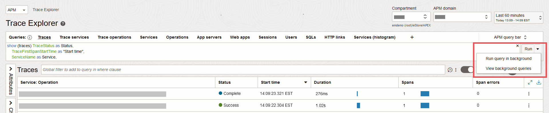

  1. 「トレース・エクスプローラ」ページに移動します。
  2. 適切なコンパートメントおよびAPMドメインが選択されていることを確認します。
  3. 「実行」の横にあるドロップダウン・メニューをクリックし、「バックグラウンドでの問合せの実行」を選択します。
    図5-1バックグラウンドでの問合せの実行
    問合せをバックグラウンドで実行
