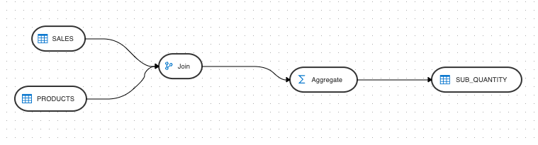

- データベース関数ツールバー: データベース関数ツールバーに、データ・フローで使用できるデータベース関数が表示されます。データ・エンティティと同様に、使用するデータベース・ツールをデザイン・キャンバスにドラッグ・アンド・ドロップできます。詳細は、サポートされているデータベース関数を参照してください。
- デザイン・キャンバス: デザイン・キャンバスは、変換ロジックを構築する場所です。データ・エンティティおよびデータベース関数をデザイン・キャンバスに追加すると、これらを論理的な順序で接続してデータ・フローを完成できるようになります。

コンポーネントの追加
データ・エンティティおよびデータベース関数をデザイン・キャンバスに追加し、それらを論理的な順序で接続してデータ・フローを完了します。
- 「データ・エンティティ」パネルでは、「スキーマの追加」をクリックして、データ・フローで使用するデータベース・エンティティを含むスキーマを追加します。
- 「スキーマの追加」ページで、接続とスキーマ名を選択します。
- 「インポート」をクリックします。
- 「データ・エンティティのインポート」ページで、インポートするオブジェクトのタイプを選択します。スキーマ内のすべてのオブジェクトをインポートしない場合は、マスク/フィルタを選択し、「開始」をクリックします。
- 「データ・エンティティ」パネルに、インポートされたデータ・エンティティがリストされます。このパネルには、次を実行できる様々なオプションがあります:
- データ・エンティティのリフレッシュ- 「リフレッシュ」アイコン
をクリックして、表示されたリストをリフレッシュします。
- 名前 - 名前でデータ・エンティティを検索します。
- タグ - 使用されるタグの名前によってデータ・エンティティがフィルタされます。
- データ・エンティティのインポート - このオプションを表示するには、スキーマを右クリックします。このオプションを使用して、データ・エンティティをインポートします。
- スキーマの削除 - データ・エンティティを右クリックすると、このオプションが表示されます。このオプションを使用して、リストからスキーマを削除します。このオプションではスキーマは削除されず、スキーマとこのデータ・フローとの関連付けのみが削除されることに注意してください。
- 同様に、必要に応じて、データ・フローにスキーマを追加します。
- データ・フローで使用する必要なデータ・エンティティをドラッグして、デザイン・キャンバス上にドロップします。
- 「データベース関数」ツールバーで、データ・フローで使用する変換コンポーネントをドラッグして、デザイン・キャンバスにドロップします。データ・フローで変数を使用できます。詳細は、「データ・フローでの変数の使用」を参照してください。
- デザイン・キャンバスのオブジェクトを選択し、横にある「コネクタ」アイコン(
)をドラッグして、コンポーネントを接続します。
- データ・フローを保存すると、1つ以上のコンポーネント接続に転送アイコンが重ねて表示される場合があります。これは、ODIによって追加ステップが検出され、データ・サーバー間でデータの移動が必要であることを示しています。このアイコンをクリックすると、そのステップに関連付けられたプロパティを表示できます。
親トピック: データ・フローについて

例
次の例は、SQL文で集計コンポーネントを使用してデータ・フローを生成する方法を示しています。
INSERT
/*+ APPEND PARALLEL */
INTO DEMO_TARGET.SUB_QUANTITY
QUANTITY_SOLD ,
PROD_SUBCATEGORY
SELECT
(SUM(SALES.QUANTITY_SOLD)) ,
PRODUCTS.PROD_SUBCATEGORY
FROM
SH.SALES SALES INNER JOIN SH.PRODUCTS PRODUCTS
ON SALES.PROD_ID=PRODUCTS.PROD_ID
GROUP BY
生成されたデータ・フローは次のようになります。
