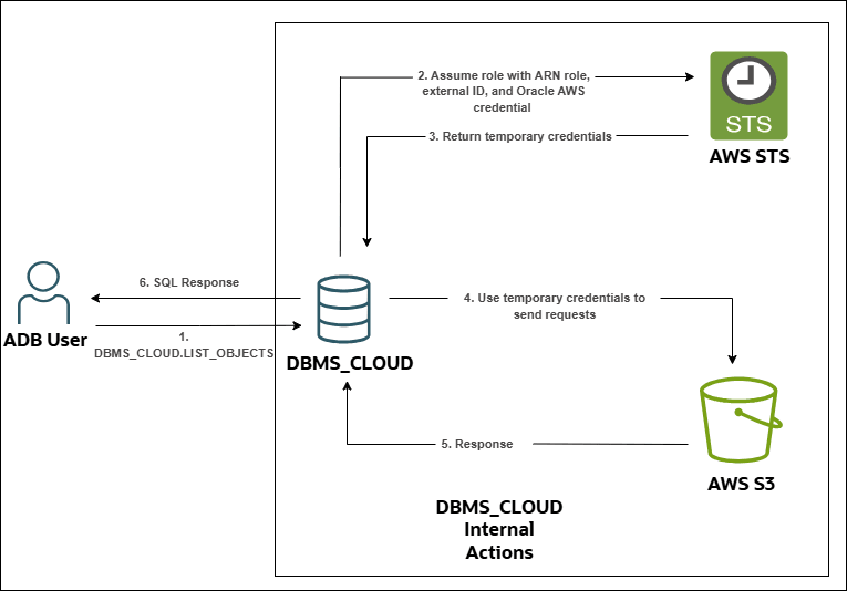

各AWSリソースには独自のアイデンティティがあり、リソースは、ARNを識別するパラメータを使用して作成したDBMS_CLOUD資格証明を使用してAutonomous AI Databaseインスタンスと認証します。Autonomous AI Databaseは、AWSリソースへのアクセスに使用する主要な資格証明を作成して保護します。
ARNベースの資格証明を使用するDBMS_CLOUDプロシージャまたはファンクションを呼び出すと、Autonomous AI DatabaseによってAWSアカウント内でsts:AssumeRoleコールが開始されます。このアクションにより、AWS Security Token Service (STS)が操作の一時的なセキュリティ資格証明を発行するように求められます。
sts:AssumeRoleコールは、この目的のために特別に指定されたOracle制御のAWSサービス・プリンシパルによってトリガーされます。データが格納されている、またはデータが転送される中間Oracle所有のAWSアカウントはありません。
AWSリソースへのアクセスに対するすべての認可は、AWSアカウントのロールに対して構成したIAMポリシーおよび信頼関係に基づいて、一時資格証明が使用された時点でAWSによって直接評価されます。そのためには、AWS IAMロールのARNを含むAutonomous AI Databaseに資格証明を作成する必要があります。この資格証明により、Autonomous AI Databaseは指定されたロールを引き受け、AWS STSから一時資格証明を取得できます。
これらの資格証明を構成することで、Autonomous AI Databaseは、sts:AssumeRoleプロセスを介して取得された一時資格証明を使用してAWSリソースに安全にアクセスできます。

次の図は、DBMS_CLOUDでARNを使用するステップの概要を示しています。
aws-arn-authentication-dbms-cloud.pngの説明が続きます
図aws-arn-authentication-dbms-cloud.pngの説明
