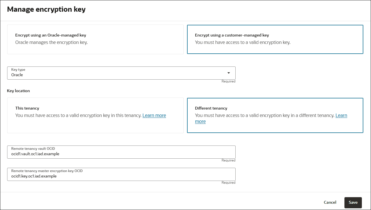

リモート・テナンシのVaultから顧客管理のマスター暗号化キーを選択するステップを示します。
顧客管理マスター暗号化キーをリモート・テナンシのVaultとともに使用する場合、VaultとAutonomous AI Databaseインスタンスは同じリージョンに存在する必要があります。テナンシを変更するには、サインオン・ページで「テナンシの変更」をクリックします。テナンシを変更したら、VaultインスタンスとAutonomous AI Databaseインスタンスの両方に同じリージョンを選択してください。
  1. 必要に応じて、顧客管理の必須暗号化キー前提条件ステップを実行します。詳細は、OCI VaultのAutonomous AI Databaseで顧客管理暗号化キーを使用するための前提条件を参照してください。
  2. 「詳細」ページで、「その他のアクション」ドロップダウン・リストから「暗号化キーの管理」を選択します。
  3. 「暗号化キーの管理」ページで、「顧客管理キーを使用した暗号化」オプションを選択します。
    すでに顧客管理キーを使用しており、TDEキーをローテーションする場合は、次のステップに従って、同じボールトOCIDで別のキーOCIDを使用するか、新しいボールトOCIDおよび新しいキーOCIDを使用します。これにより、現在のマスター暗号化キーとは異なるキーを使用できます。
  4. 「キー・タイプ」で、「Oracle」を選択します。
  5. 「キーの場所」で、「異なるテナンシ」をクリックします。
  6. リモート・テナンシ・ボールトOCIDを入力します。
  7. リモート・テナンシ・マスター暗号化キーOCIDを入力します。
    adb_switch_master_key_remote.pngの説明が続きます
    図adb_switch_master_key_remote.pngの説明
  8. 「保存」をクリックします。
「ライフサイクル状態」が「更新中」に変わります。リクエストが完了すると、「ライフサイクル状態」に「使用可能」と表示されます。
リクエストが完了すると、Oracle Cloud Infrastructure Consoleで、主要な情報が「Autonomous AI Database Information」ページの「暗号化」という見出しの下に表示されます。この領域には、マスター暗号化キーへのリンクを含む「暗号化キー」フィールドと、マスター暗号化キーOCIDを含む「暗号化キーOCID」フィールドが表示されます。
