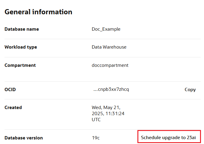

  1. 「Autonomous AI Database」タブの「Database version」フィールドの「General information」で、「Schedule upgrade to 26ai」をクリックします。「26aiへのアップグレードのスケジュール」は、データベースのバージョンが19cの場合にのみ表示されます。
    「26aiへのアップグレードのスケジュール」パネルが表示されます。

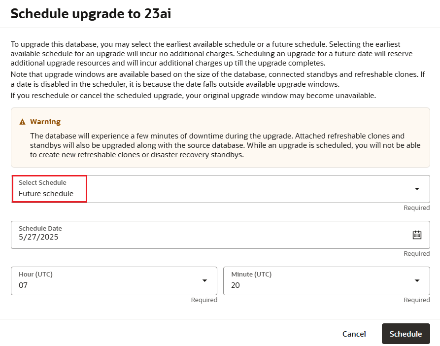

  2. 「26aiへのアップグレードのスケジュール」パネルで、オプションを選択します。
    ドロップダウン・リストから次のいずれかのオプションを選択して、データベース・インスタンスをアップグレードします。
    • 使用可能な最も早いスケジュール: これはデフォルト・オプションです。このオプションを選択してデータベース・バージョンをアップグレードすると、データベースのサイズ、接続されたリフレッシュ可能クローンの数および接続されたAutonomous Data Guardスタンバイ・データベースの数に応じて、Oracleによってアップグレードに使用可能な最も早い日時が自動的に選択されます。
      「最早使用可能スケジュール」オプションを選択すると、「日付」、「時間」および「分」フィールドがグレー表示されます。
    • 将来のスケジュール: 現在の日付から30日以内の日時を選択するには、このオプションを選択します。このオプションを選択すると、追加コストが発生する可能性があります。詳細は、Oracle Autonomous AI Database Serverless Features Billingを参照してください。
      「日付」、「時間」および「分」フィールドを使用して、データベースのアップグレードをスケジュールします。
      ノート
      ノート:アップグレード・スケジューラでは、10分間隔でのみ時間選択が許可され、選択した10分間隔内でアップグレードが開始されます。
  3. 「スケジュール」をクリックしてスケジュールを適用します。

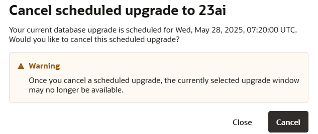

スケジュール済アップグレードの取消
Autonomous AI Databaseインスタンスの26aiへのスケジュール済アップグレードを取り消すことができます。ただし、アップグレードの開始後は、アップグレードを取り消すことはできません。
Oracle AI Database 26aiへのスケジュール済アップグレードを取り消すには:
  1. 「Autonomous AI Database」タブの「一般情報」の下の「26aiへのアップグレードのスケジュール」フィールドで、処理をクリックし、「アップグレードの取消」リンクを選択します。
    「スケジュール済アップグレードの26aiへの取消」ダイアログが表示されます。
  2. 「取消」をクリックします。
Autonomous AI Databaseインスタンスの状態が「更新中」に変わります。スケジュール26aiアップグレードが正常に取り消されると、Autonomous AI Databaseインスタンスの状態は「使用可能」になります。「スケジュール済26aiアップグレード」フィールドは表示されなくなりました。「データベース・バージョン」フィールドの「26aiへのアップグレードのスケジュール」へのリンクが再表示されます。
