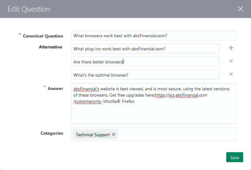

質問および回答の個別追加
「データ・ソース」タブで、データ・ソースをクリックします。
「すべてのQ&Aの表示」をクリックします。
「質問の追加」をクリックします。
次のようにダイアログに入力し、「作成」をクリックします。
標準質問—チャットにデフォルトで表示される質問を入力します。
代替—標準質問に1つ以上のバリエーションを追加します。シノニムや一般的なスペルミスに対応することではなく、ユーザーが同じ質問をする場合にどのような可能性があるかに集中する必要があることに注意してください。
回答--簡潔な回答を追加します。長い説明のかわりに、より詳細な情報をユーザーに示すURLを追加します。このURLは、テスター・ウィンドウではプレーン・テキストとして表示されますが、実際のメッセージング・プラットフォームでスキルが実行されるときにはハイパーリンクとしてレンダリングされます。
カテゴリ—該当する場合は、カテゴリを入力するか、メニューからカテゴリを選択します。(メニューには、データ・ソース・ファイルからカテゴリが移入されています)。
階層については、スラッシュ(/)を使用して文字列を入力します。
もう1つ作成—「作成」をクリックした後に新しいダイアログを開くには、このオプションを選択します。
Q&Aを再トレーニングします。
「データ・ソース」タブで「閉じる」をクリックします。
質問および回答の個別編集
「データ・ソース」タブで、質問に移動するか、いずれかの検索フィールド(カテゴリおよび質問と回答)を使用して質問を検索します。
質問にカーソルをあわせ、「編集」をクリックします。
「質問の編集」ダイアログを使用して次の作業を行います:
標準質問を変更します。
代替質問を追加します。
回答を編集します。
カテゴリを追加または削除します。
「Save」をクリックします。
Q&Aモジュールを再トレーニングします。
テスターを使用して代替質問を追加することもできます。
