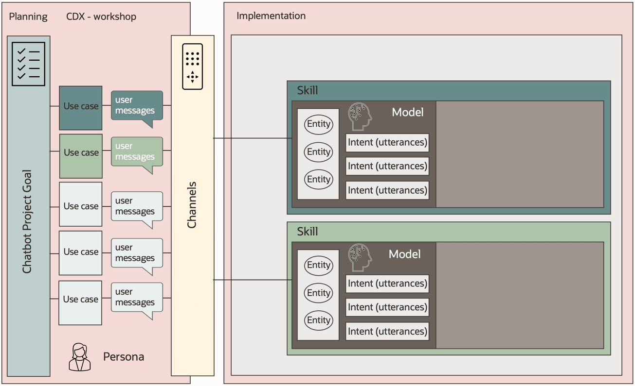

デジタル・アシスタントの構築とは、ユーザーとマシンとの間で目標指向の会話を行うことです。これを行うには、マシンが自然言語を理解して、ユーザーが望む内容のユーザー・メッセージを分類する必要があります。この理解は意味的な理解ではありませんが、モデル設計者が機械学習モデルをトレーニングした一連のトレーニング・フレーズ(発話)に基づいて機械が行う予測です。
会話型ユース・ケースのインテントとエンティティの定義は、Oracle Digital Assistantの実装における最初の重要なステップです。スキルおよびインテントを使用して、大規模なデジタル・アシスタント・プロジェクトをより小さな管理可能な部分でパーティション化する際に定義したユースケースおよびサブタスクの物理表現を作成します。
トレーニング・インテントの発話を収集する場合は、会話型AIが中心ではなく例によって学習することに注意してください。つまり、タスクで予想される代表的なメッセージに関するインテントをトレーニングすると、言語モデルでインテントのトレーニング・セットに含まれていないメッセージを分類することもできます。
Oracle Digital Assistantには、ユーザーが何を望んでいるかを検出したり、会話を開始したり、質問の回答を表示したりするための2つの言語モデルが用意されています: Trainer HtおよびTrainer Tm
Trainer Htは、トレーニングが速くなり、必要な発話が少なくなるため、適切に設計されたバランスの取れたトレーニング発話セットがない場合に、開発中の早期に使用することをお薦めします。
スキルのインテントごとに20から30の高品質の発話を収集したらすぐに、トレーナTmを使用することをお薦めします。また、真剣な会話テストや、デジタル・アシスタントを本番にデプロイする際に使用するモデルでもあります。スキルを本番にデプロイする場合は、より多くの発話を目指す必要があり、インテントごとに少なくとも80から100を使用することをお薦めします。
次の項では、デジタル・アシスタントでのインテントとエンティティの役割、つまり「高品質の発話」の意味、およびその作成方法について説明します。
