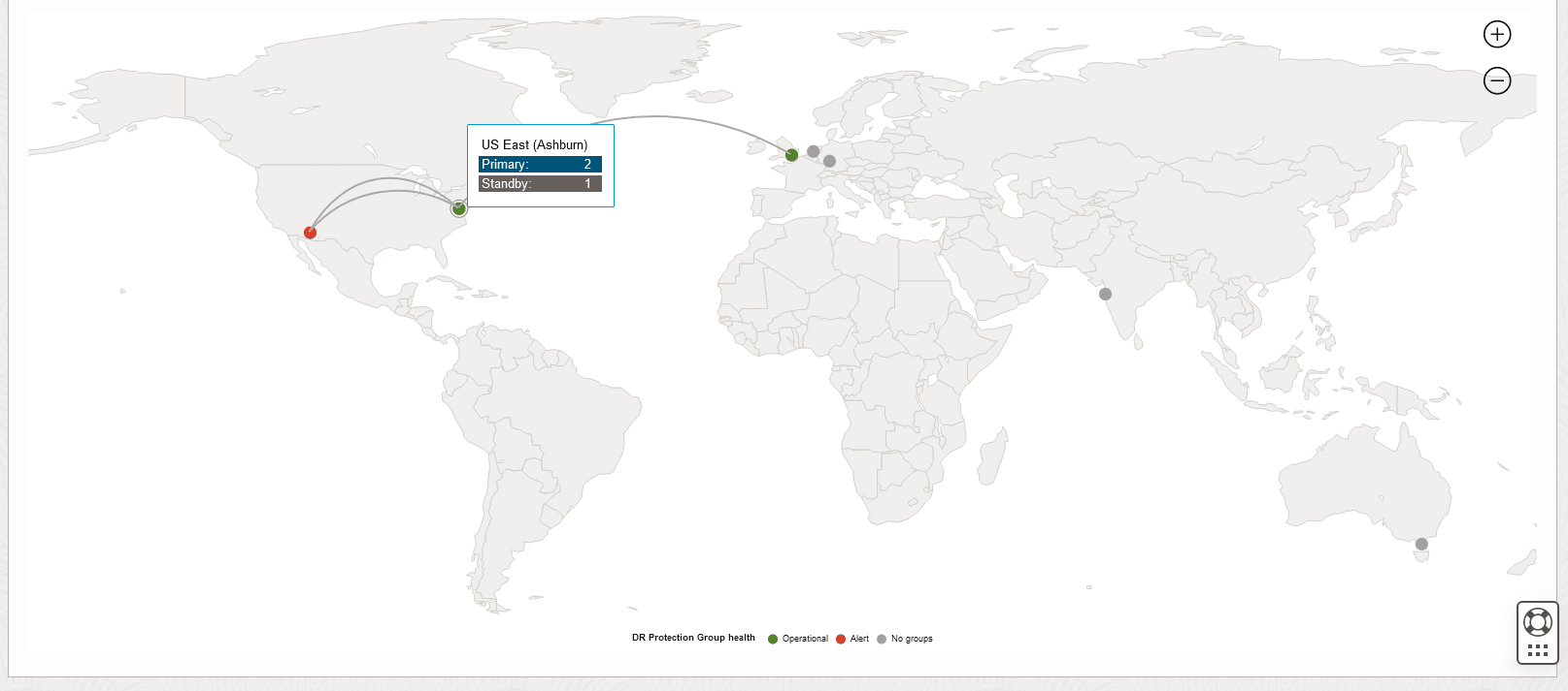

リージョン・マップには、コンパートメント内にグローバルに存在するDR保護グループのグラフィカル表示が表示されます。リージョン・マップには、DR保護グループに関する次の情報が表示されます。

リージョン・マップには、コンパートメントにグローバルに存在するDR保護グループのグラフィカル表示が表示されます。リージョン・マップには、DR保護グループに関する次の情報が表示されます。
- テナンシ内のすべてのサブスクライブ済リージョンのグローバル・ビュー。各サブスクライブ済リージョンはドットとして表示されます。
- 現在のリージョンを他のリージョンに接続するリンクは、現在のリージョン内のグループと他のリージョン内のグループ間の関連付けを示します。
- リンク(アソシエーション)の上にカーソルを置くと、そのアソシエーションのプライマリ・グループとスタンバイ・グループの名前が表示されます。
- リンクをクリックすると、現在のリージョンの関連グループの詳細ページが表示されます。
- リージョン・ドットにマウス・ポインタを重ねると、そのリージョンで使用可能なプライマリ、スタンバイおよび未構成のグループの数のサマリーが表示されます。
- リージョン・ドットの色は、そのリージョン内のすべてのグループのヘルス・サマリーを示します。DR保護グループの健全性は、次のように表示されます。
- Operational (緑色): すべてのグループが期待どおりに動作していることを示します。
- アラート(赤): リージョンの「失敗」または「注意が必要」状態のグループが1つ以上あることを示します。
- グループなし(グレー): リージョンにグループが構成されていないことを示します。

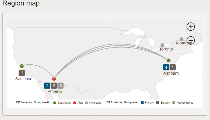

- DR保護グループの詳細: リージョンをクリックして、DR保護グループの詳細ページを表示します。
- さらに、ズーム・インして、次に示す詳細を表示します。
- DR保護グループのロールに基づく各リージョンのDR保護グループの数。DR保護グループの役割は次のように表示されます。
- プライマリ
- スタンバイ
- 構成されていない
