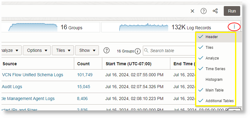

Link supports multiple visualization sections like Header, Tiles, Analyze, Time Series, Histogram, Main Table, and Additional Tables. これらは、「ログ・エクスプローラ・ビューでのリンク・ウィジェットの表示または非表示」メニュー
を使用して、リンク・ページで表示または非表示にできます。

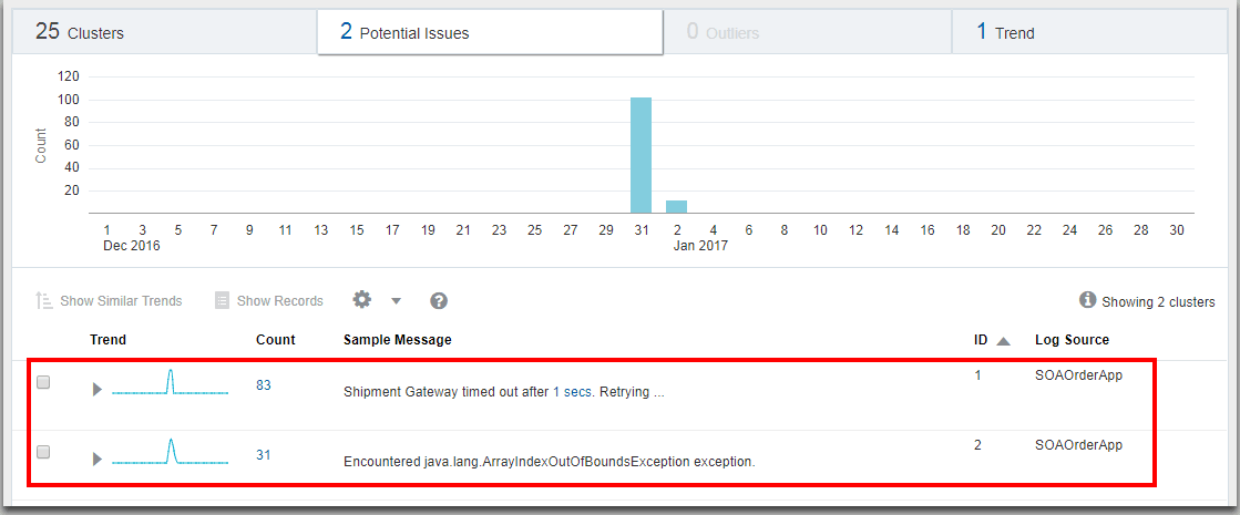

これで、クラスタが表示されます。「潜在的な問題」タブをクリックします。
ログ・レコードのグループと異常を示すサンプル・メッセージがリストされます。特定のグループ内のshippingモジュールの実行が遅延する原因について、Shipment Gateway time outおよびjava.lang.ArrayIndexOutOfBoundsException exceptionが問題として示されています。

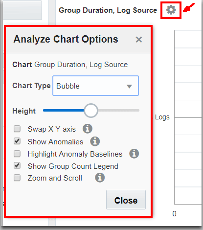

グループを表示する他のオプションを使用するには、ビジュアライゼーション・パネルの左上隅にある「グラフ・オプション」
アイコンをクリックします。分析グラフを参照してください。
