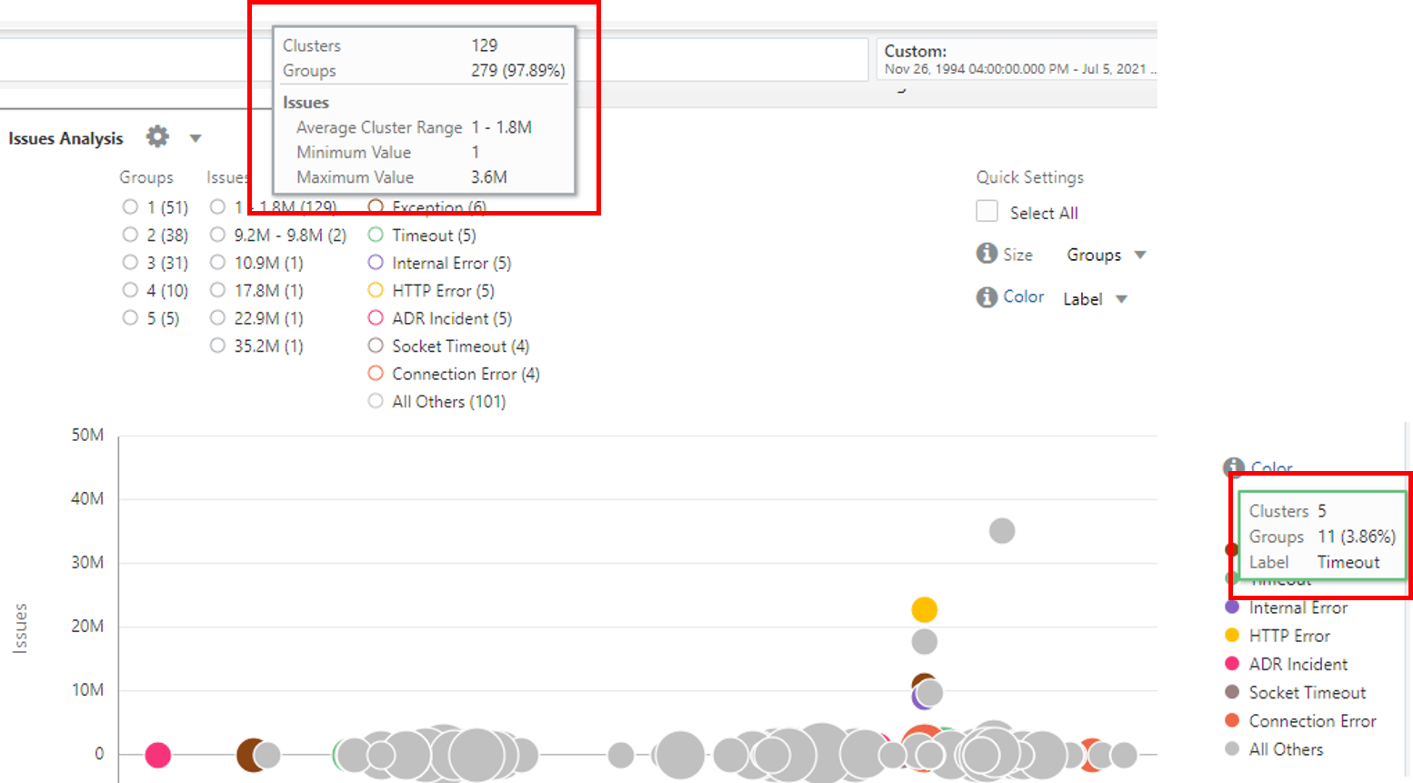

リンク表内の各行は、一意のグループを表します。バブルのサイズは、バブルに含まれるグループの数を表します。バブルの位置は、x軸とy軸に沿ってプロットされたフィールドの値によって決まります。フィルタの凡例の上にカーソルを置くと、次の情報が表示されます。
  • クラスタ: この凡例値のチャート内のバブルの数
  • グループ: すべてのクラスタにわたるグループの合計数および割合
  • 平均クラスタ範囲: 各バブル(クラスタ)は値の範囲を表します。各バブルの平均が計算され、この値のすべてのバブルの最小平均と最大平均が表示されます。これは数値にのみ適用されます。
  • 最小値: この凡例範囲のすべてのバブルの最小絶対値。
  • 最大値: この凡例範囲のすべてのバブルで最大の絶対値。

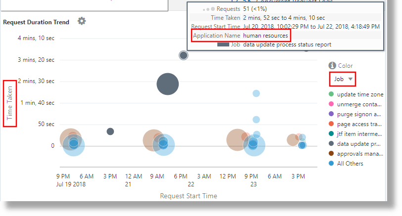

次のチャートは、Y軸に沿ってプロットされたリクエストのTime Takenと、分析に含まれているApplicationおよびJobを示しています:
Time TakenフィールドがY軸に沿ってプロットされており、バブルの色を制御するためにJobおよびApplicationフィールドが使用されます

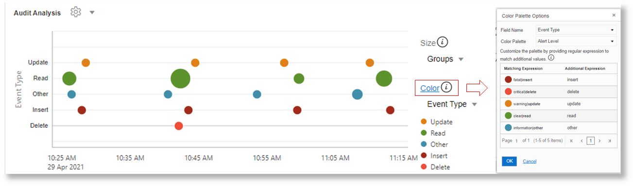

デフォルトで、リンク分析チャートではチャートの値に基づいてカラー・パレットが自動的に選択されます。別のパレットを選択するか、別のフィールド値を追加するには、「色」リンクをクリックします。次の例では、Event Typeフィールドで、異なる値にAudit Analysisカラー・パレットが適用されます:
'Log Source' = 'OCI Audit Logs'
| link Time, Event
| eval 'Event Type' =
       if(indexOf(Event,upload) != -1, Insert,
          indexOf(Event,update) != -1 or indexOf(Event,literal(patch)) != -1, Update,
          indexOf(Event,delete) != -1,Delete,
          indexOf(Event,get)    != -1 or indexOf(Event,list) != -1, Read, Other)
| classify 'Start Time','Event Type' as 'Audit Analysis'
