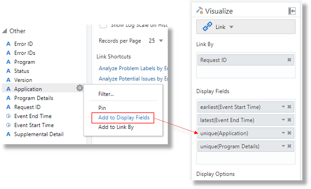

分析に3つ以上のフィールドを追加します。分析用に追加された各フィールドは、グループ表の列として表示されます。
次の例を考えます:
「フィールド」パネルでフィールドを選択し、「オプション」「オプション」アイコンアイコンをクリックして、「表示フィールドに追加」オプションを使用して値を抽出します。
結果として、グループ表にEvent Start Time、Event End Time、unique(Application)およびunique(Program Details)フィールドの列が含まれます。

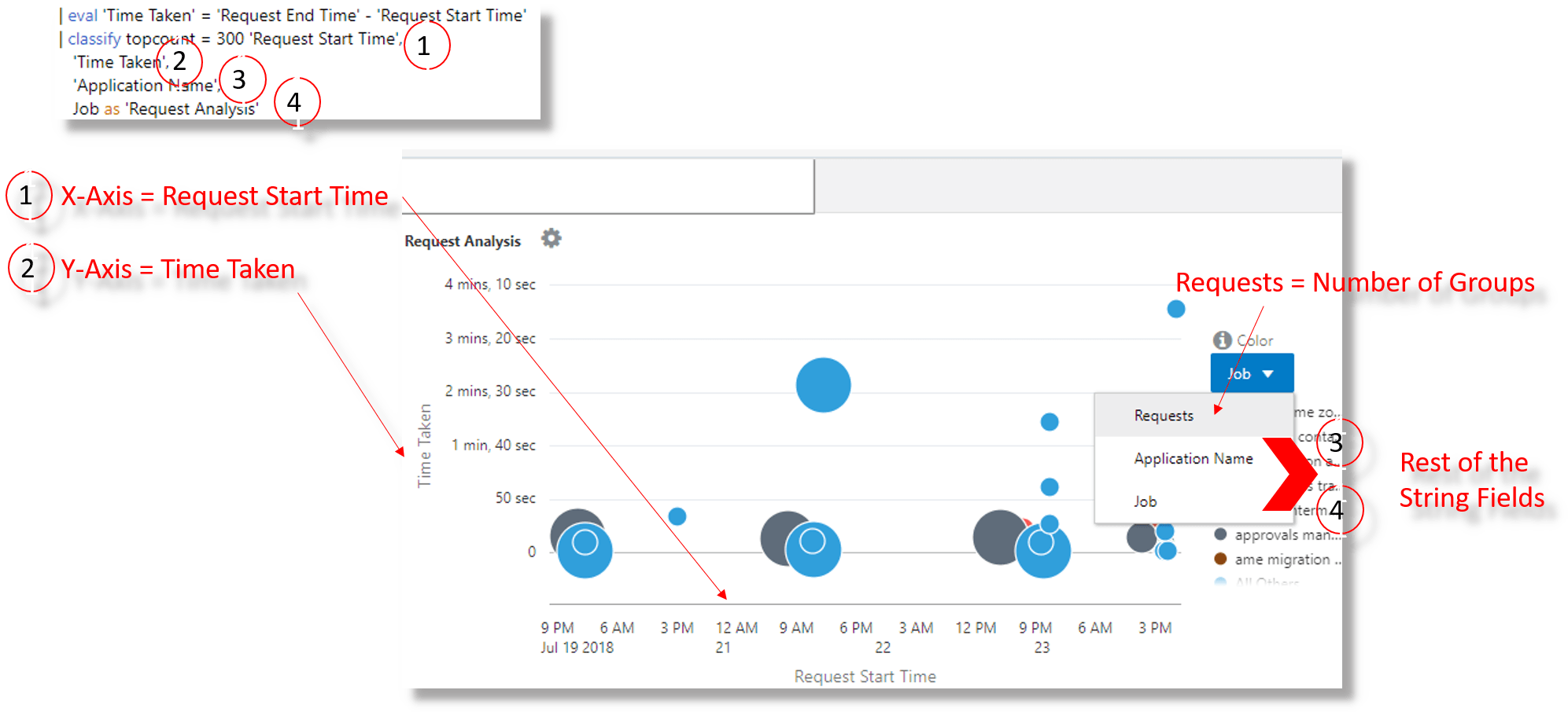

サイズと色を使用した分析用のフィールドの追加
バブル・チャートでは、x軸とy軸に沿ってプロットするために2つのフィールドが使用されます。残りのフィールドは、チャート内のバブルのサイズと色の制御に使用できます。
x軸とy軸に沿ってプロットするためにチャートで2つのフィールドが使用されます。バブル・チャートに分析用のフィールドを追加するには、
  1. 「分析」メニューから、「チャートの作成」をクリックします。「分析」ダイアログ・ボックスが表示されます。
    既存のチャートを編集するには、チャートのタイトルの横にある「設定」メニュー設定アイコンをクリックし、「チャートの編集」をクリックします。「分析」ダイアログ・ボックスが表示されます。
  2. X軸に沿ってプロットするフィールドを選択します。これは、数値フィールドである必要があります。
  3. Y軸に沿ってプロットするフィールドを選択します。これは、数値フィールドである必要があります。
  4. 「サイズ/色」パネルで、チャート内のバブルのサイズと色の定義に使用するフィールドを選択します。色の制御には任意のフィールドを使用できますが、バブルのサイズの制御には数値フィールドを使用する必要があります。
  5. 「相関」するフィールドを選択します。
  6. 「OK」をクリックします。
また、サイズと色を制御するフィールドとしてGroup Countを使用できます。
classifyコマンドは、分析の選択で指定した順序で、複数のフィールドを使用して実行されます。次のバブル・チャートは、複数のフィールドを示しています:
前述の例で、
  • フィールドRequest Start TimeはX軸に沿ってプロットされます
  • フィールドTime TakenはY軸に沿ってプロットされます
  • 文字列フィールドApplication NameおよびJobは、チャート内のバブルのサイズと色を制御するために使用されます
さらに、Groupsの別名はRequestsに変更され、Log Recordsの別名はConcurrent Request Logsに変更されます。

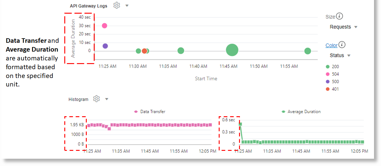

問合せ時のフィールドの単位のマーク
evalコマンドのunit( )ファンクションを使用して、リンク・ユーザー・インタフェース内のフィールドの単位をマークします。
サポートされる単位の完全なリストは、unit関数でサポートされるタイプを参照してください。
サイズまたは期間タイプの単位を持つフィールドは、リンク分析チャート、addfields、ヒストグラムおよびリンク表の値をフォーマットするために使用されます。次の例で、Data TransferおよびAverage Durationは、指定した単位に基づいて自動的にフォーマットされます:
'Log Source' = 'OCI API Gateway Access Logs'
| link 'OPC Request ID'
| stats avg('Content Size Out') as 'Total Bytes',
        avg(Duration) as 'Duration (sec)',
        unique(Status) as Status
| eval 'Data Transfer'     = unit('Total Bytes', byte)
| eval 'Average Duration'  = unit('Duration (sec)', sec)
| fields -'Duration (sec)', -'Total Bytes'
| classify 'Start Time', 'Average Duration',
          'Data Transfer', Status as 'API Gateway Logs'

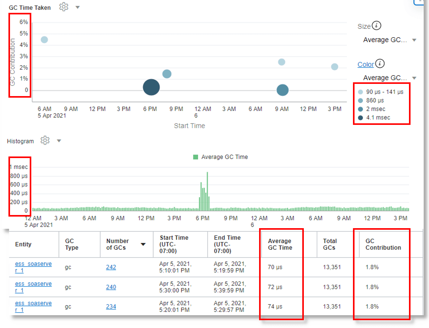

問合せ時のフィールドの単位のマーク
パーセンテージまたはマイクロ秒としてのフィールド・タイプのマーク
時、分、秒およびミリ秒に加えて、マイクロ秒またはパーセンテージ値の格納値としてフィールドをマークできます。
マイクロ秒およびパーセンテージのフィールド・タイプの使用を示す次の例について考えます:
| eval GC = unit('GC Time', micro)
| link span = 5minute Time, Entity, 'GC Type'
| rename Count as 'Number of GCs'
| stats avg(GC) as 'Average GC Time'
| eventstats sum('Number of GCs') as 'Total GCs' by Entity
| eval 'GC Contribution' = unit(100 / ('Total GCs' / 'Number of GCs'), pct)
| classify 'Start Time', 'GC Contribution', 'Average GC Time' as 'GC Time Taken'
