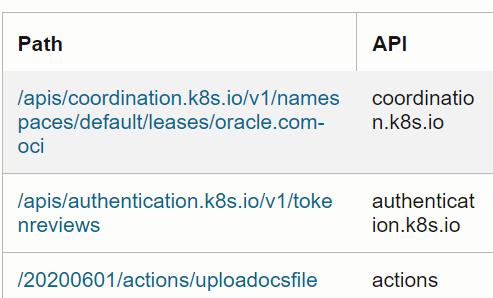

ユースケース: OCI監査ログの「パス」フィールドからAPIパスの関連部分を抽出します
「パス」フィールドには、/apis/coordination.k8s.io/v1/namespaces/default/leases/oracle.com-ociのような値が含まれます。
前述のフィールドから値coordination.k8sを抽出するには、次のステップに従います。
  • indexOf()関数を使用して、1番目と2番目の/の位置を検索します。
  • 3番目の/の位置を確認します。
  • substr()関数を使用して、2番目の/(3番目の/まで)の後に値を抽出します。
'Log Source' = 'OCI Audit Logs'
| eval firstPos = indexOf(Path, '/')
| eval secondPos = indexOf(Path, '/', firstPos + 1)
| eval API = substr(Path, secondPos + 1, indexOf(Path, '/', secondPos + 1))
| link Path, API
出力例:
ユース・ケース: OCI監査ログの「パス」フィールドからAPIパスの関連部分を抽出します

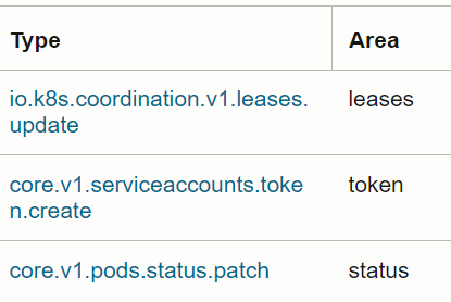

ユースケース: OCI監査ログの「タイプ」フィールドから「エリア」を抽出します
「タイプ」フィールドには、com.oraclecloud.computeApi.GetInstanceのような値が含まれます。
前述の値からcomputeAPIを抽出するには、次のスキームを使用します。
  • lastIndexOf()を使用して、最後の.の位置を特定します。
  • このオフセットから、別のlastIndexOf()を使用して、検索元のオフセットを指定して、前の.の位置を特定します。
  • substr()を使用して、これら2つの位置間の値を抽出します。
| eval lastDot = lastIndexOf(Type, '.')
| eval prevDot = lastIndexOf(Type, '.', lastDot - 1)
| eval Area    = substr(Type, prevDot + 1, lastDot)
| link Type, Area
出力例:
ユースケース: OCI監査ログの「タイプ」フィールドから領域を抽出する
