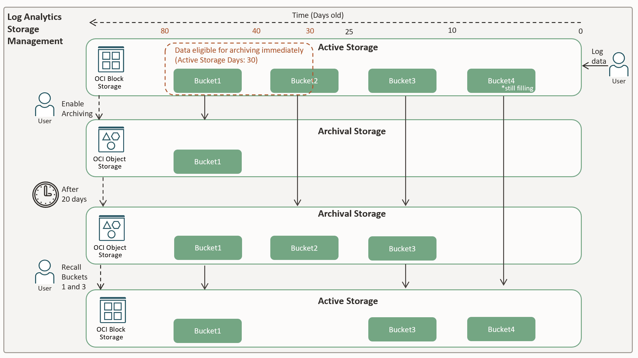

次の図は、Oracle Log Analyticsの一般的なストレージ管理ワークフローを示しています。
一般的なストレージ管理ワークフロー

      ログのアクティブ・ストレージ期間を指定して、アーカイブ・ストレージに移動する必要があるログを決定した場合でも、ログ索引構造は、ログの格納に使用されるバケットに基づいていることに注意してください。通常のシナリオでは、バケット全体がアーカイブ・ストレージに移動されるのは、その中のすべてのログが指定した基準より古くなったときです。
      たとえば、「アクティブ・ストレージ期間」フィールドが30日に設定されている場合を考えます:
      • ログの経過時間が40 - 80日であるBucket_1: ログ・データは適格で、アーカイブ・ストレージに移動されます。
      • ログの経過時間が25 - 40日であるBucket_2: 一部のログ・データはアーカイブに適格ですが、すべてのログが指定した経過時間に達するまでアーカイブされません。
      • ログの経過時間が0 - 25日であるBucket_3: どのログもアーカイブに適していません。すべてのログが適格になると、バケット全体がアーカイブされます。
      前述のシナリオで、Bucket_1のログがアーカイブされた後で、40日より古い別のログが収集されると、それらは通常、Bucket_2に追加されます。
