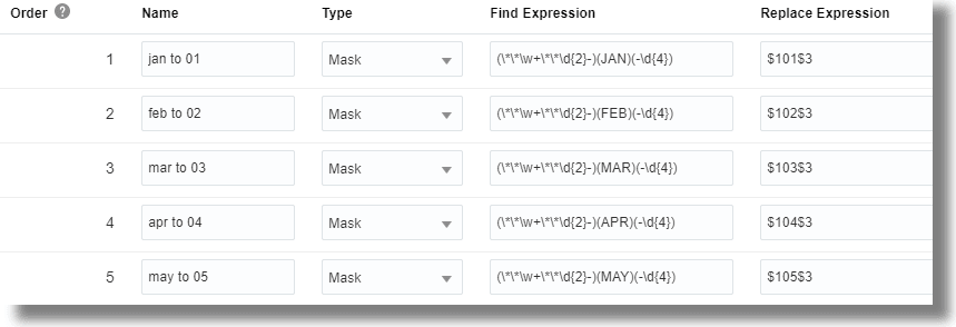

    ログに月番号ではなく月の短縮名がある場合、月の短縮名を月番号に変換するには、「マスク」タイプの12個のデータ・フィルタを追加します。
    各カレンダ月のデータ・フィルタの詳細は、次の1月に関するものと同様です:
    • 名前: Jan to 01
    • タイプ: Mask
    • 検出式: (\*\*\w+\*\*\d{2}-)(JAN)(-\d{4})
    • 置換式: $101$3
    データ・マスクによって、ログに出現する時間パターンが検索されます:
    **Starts**04-JAN-2018 17:25:23
    JANの前のデータ、値JAN、およびJANの後のデータが3つの取得グループに取得されます。取得グループは、カッコ( )の3つのペアで示されます。
    次に、置換式で、最初の取得グループの値は$1を使用して置き換えられ、値JANは01で置き換えられ、3番目の取得グループは$3を使用して置き換えられます。

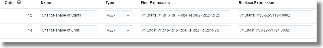

    次の2つのデータ・フィルタを作成して、開始時間と終了時間のデータをISO-8601フォーマットに変換します:
      • 名前: Change shape of Starts
      • タイプ: Mask
      • 検出式: \*\*Starts\*\*(\d+)-(\d+)-(\d{4})\s(\d{2}:\d{2}:\d{2})
      • 置換式: \*\*Starts\*\*$3-$2-$1T$4.000Z
      • 名前: Change shape of Ends
      • タイプ: Mask
      • 検出式: \*\*Ends\*\*(\d+)-(\d+)-(\d{4})\s(\d{2}:\d{2}:\d{2})
      • 置換式: \*\*Ends\*\*$3-$2-$1T$4.000Z
    検出式では、日時の各要素が取得されます。置換式では、日時要素の順序が変更されます。値$1、$2、$3および$4は、検出式の取得グループに対応しています。取得グループは、カッコ( )のペアで示されます。
