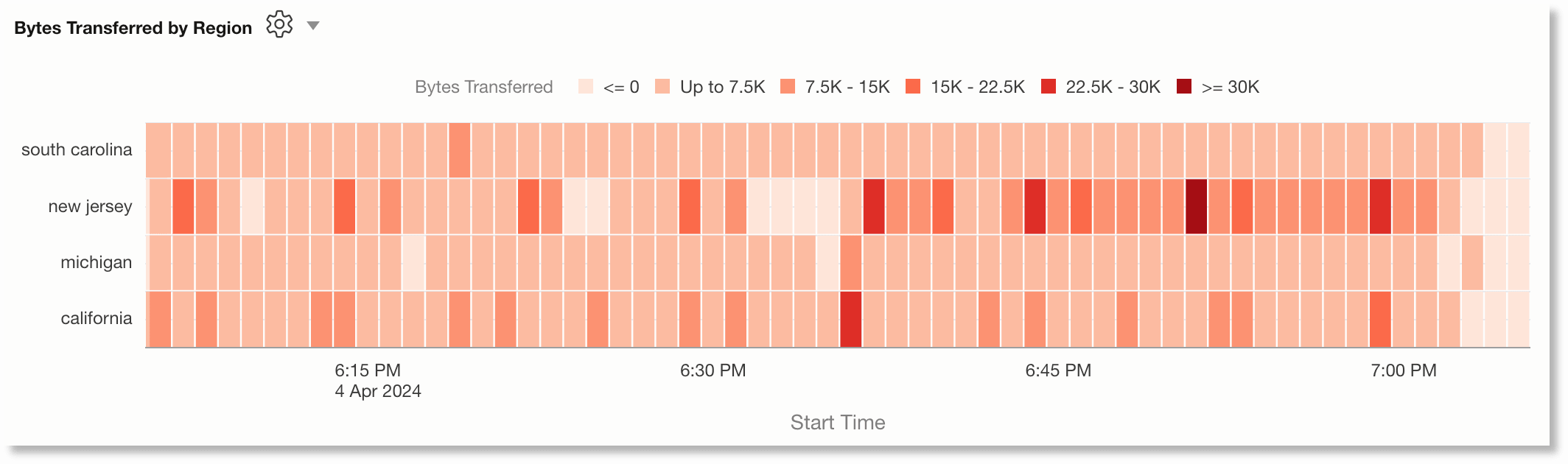

  • ヒート・マップ: このチャートには、より強い色で高い値が表示されます。

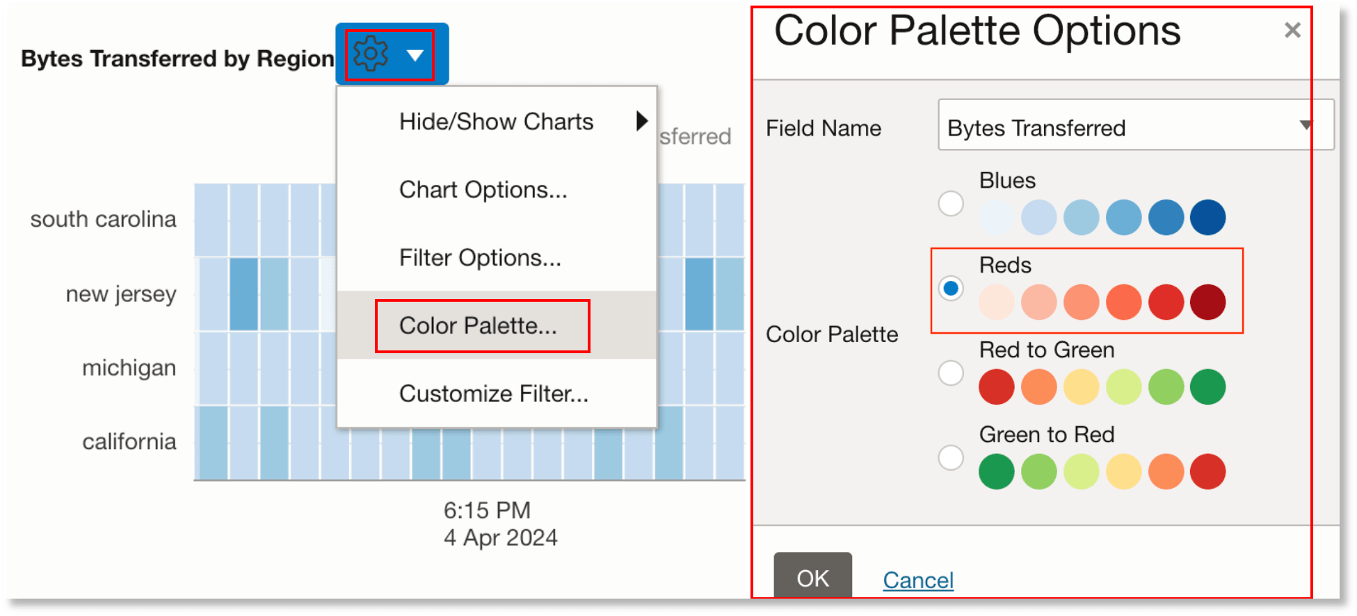

時系列チャートの色の変更
ヒート・マップの色スキームを変更するには、時系列チャートのタイトルの横にある「設定」メニュー「設定」メニューから、「カラー・パレット」をクリックします。または、チャートとフィールド名の横にある「色」リンクをクリックします。カラーパレットで色を選択します。
ヒート・マップの色スキームの変更
ヒート・マップ・チャートは、選択したパレットに色を変更します。
新しい色のヒート・マップ
上の図では、高い値が高い色の強度で識別しやすいことがわかります。

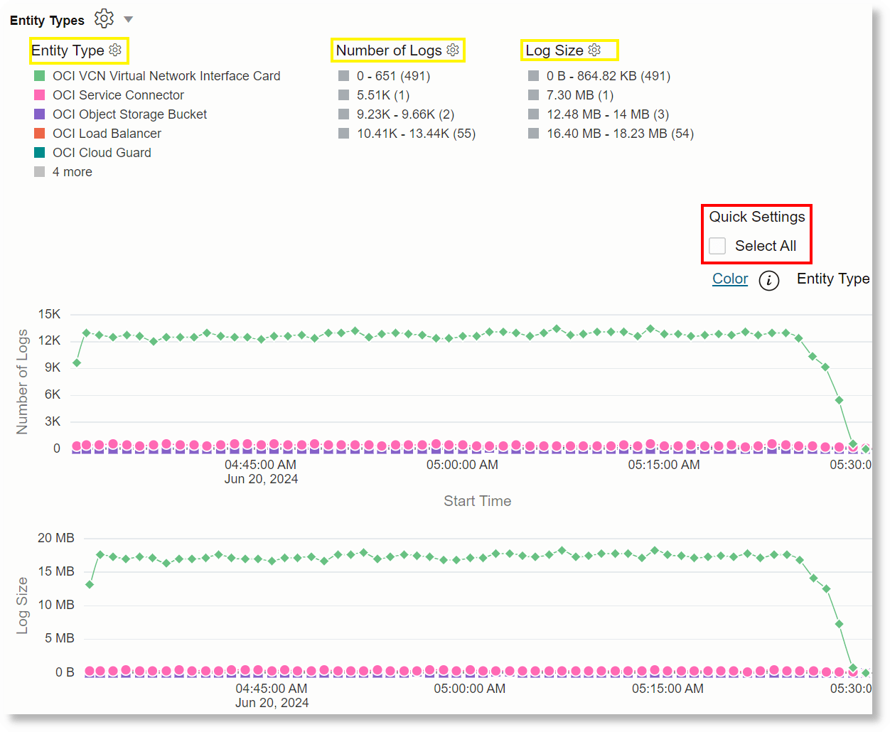

時系列フィルタの使用およびカスタマイズ
時系列チャートのタイトルの横にある「設定」メニュー設定メニューから、「フィルタ・オプション」ダイアログ・ボックスにアクセスします。
トピック:
フィルタの有効化
「フィルタ・オプション」ダイアログ・ボックスには、タイムシート・チャートで使用されるフィールドのリストが表示されます。「検索フィルタの表示」チェック・ボックスを有効にします。「フィルタ」パネルに表示する1つ以上のフィールドを選択できます。たとえば、次のような検索を行うとします。
| eval 'Raw Size (bytes)' = unit('Raw Size', byte)
| link Time, 'Entity Type'
| timestats name = 'Entity Types'
            sum(Count) as 'Number of Logs',
            sum('Raw Size (bytes)') as 'Log Size'
        by 'Entity Type'
「フィルタ・オプション」ダイアログ・ボックスに、timestatsコマンドによって生成された次のフィールドと、by句で使用されるフィールド(「エンティティ・タイプ」、「ログ数」、「ログ・サイズ」)が表示されるようになりました。
フィールド・パネルでは、1つ以上のフィルタを選択して、それらの特定のデータ・ポイントのみを表示できます。「すべて選択」オプションを切り替えることで、フィルタをリセットできます。
フィールド・フィルタを使用した時系列チャート
特定のフィールドでフィルタを有効にした後、stringフィールドの値の完全なリストを表示するには、フィールド名の横にある「設定」メニュー設定アイコンをクリックします。

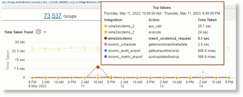

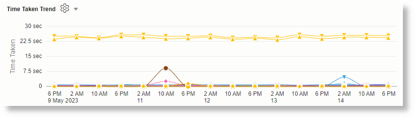

次のOCI統合アクティビティ・ストリーム・ログの例では、「所要時間トレンド」がフィールド「アクション」および「統合」に基づいてプロットされます:
Duration != null and 'Log Source' = 'OCI Integration Activity Stream Logs'
| eval 'Duration (ms)' = unit(Duration, ms)
| link Identifier, Instance, Action
| stats unique(Integration) as Integration
| timestats name = 'Time Taken Trend' avg('Duration (ms)') as 'Time Taken' by Integration, Action
取得時間トレンドは、「処理」および「統合」フィールドに基づいてプロットされます。

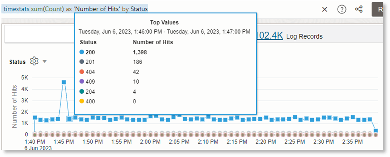

任意のデータ・ポイントにカーソルを置くと、その期間の上位の値を取得できます。
データ・ポイントにカーソルをあわせて、その期間の上位値を取得します

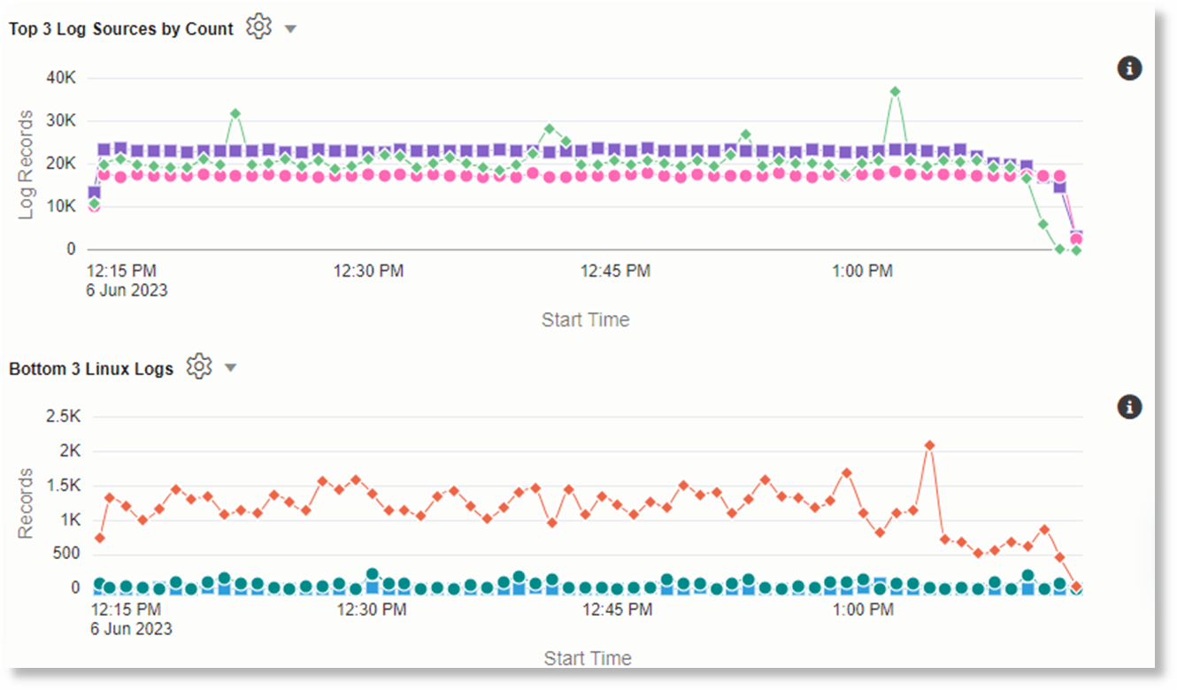

返されるチャート数の指定: topcountまたはbottomcountパラメータを使用して、UIに返されるチャートの数を指定します。
  • topcount: フィールド別にグループ化する場合は、集計値が最も大きい個別グループのN個数を返します。
  • bottomcount: フィールド別にグループ化する場合は、集計値が最小の個別グループのN個数を返します。
例:
| link Time, 'Log Source'
| timestats topcount = 3 name = 'Top 3 Log Sources by Count'
            sum(Count) as 'Log Records'
        by 'Log Source'
| addfields
     [ * | where 'Log Source' in ('Linux Audit Logs', 'Linux Secure Logs', 'Linux Syslog Logs', 'Linux Cron Logs')
         | timestats bottomcount = 3 name = 'Bottom 3 Linux Logs'
                     sum(Count) as Records
                   by 'Log Source' ]
前述の問合せを実行した結果、次のチャートが生成されます。
topcountパラメータまたはbottomcountパラメータを使用して、チャートの数を指定します。

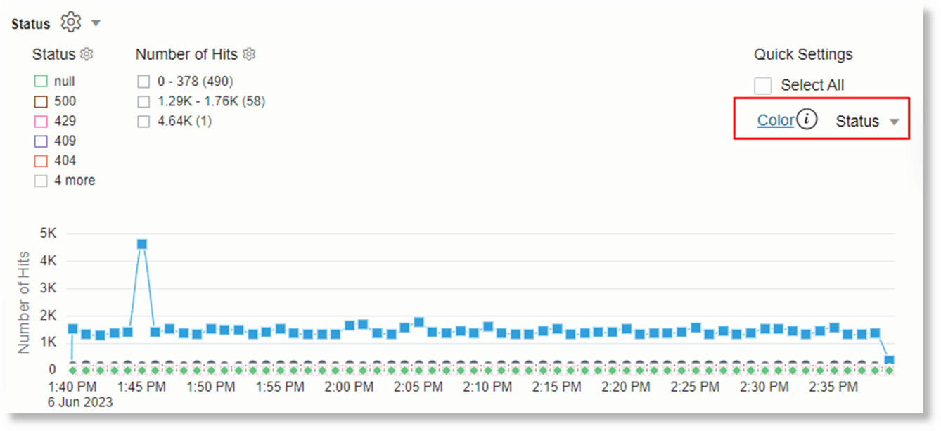

    チャートには、「ステータス」の値とデフォルトの色が表示されます。「ステータス」フィールドの値は、200、201、404、409、204および400です。
    ステータス値とそのデフォルト色
    チャート・オプションを使用してフィルタを有効にし、チャートの横にある色オプションを表示します。
    チャートの横の色オプション

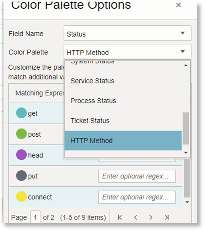

    「色」リンクをクリックし、Statusフィールドを選択して、構成する値と同じ数の色を持つパレットを選択します。
    設定する値と同じ数の色を持つパレットを選択

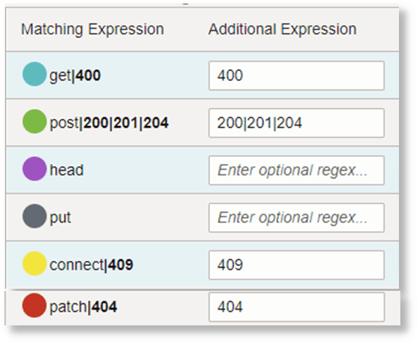

    各色式を、一致させる値または正規表現で更新します。
    各色式を一致させる値または正規表現で更新します
    このプロセスを「色」ドロップダウン内のフィールドごとに繰り返して、色を構成できます。

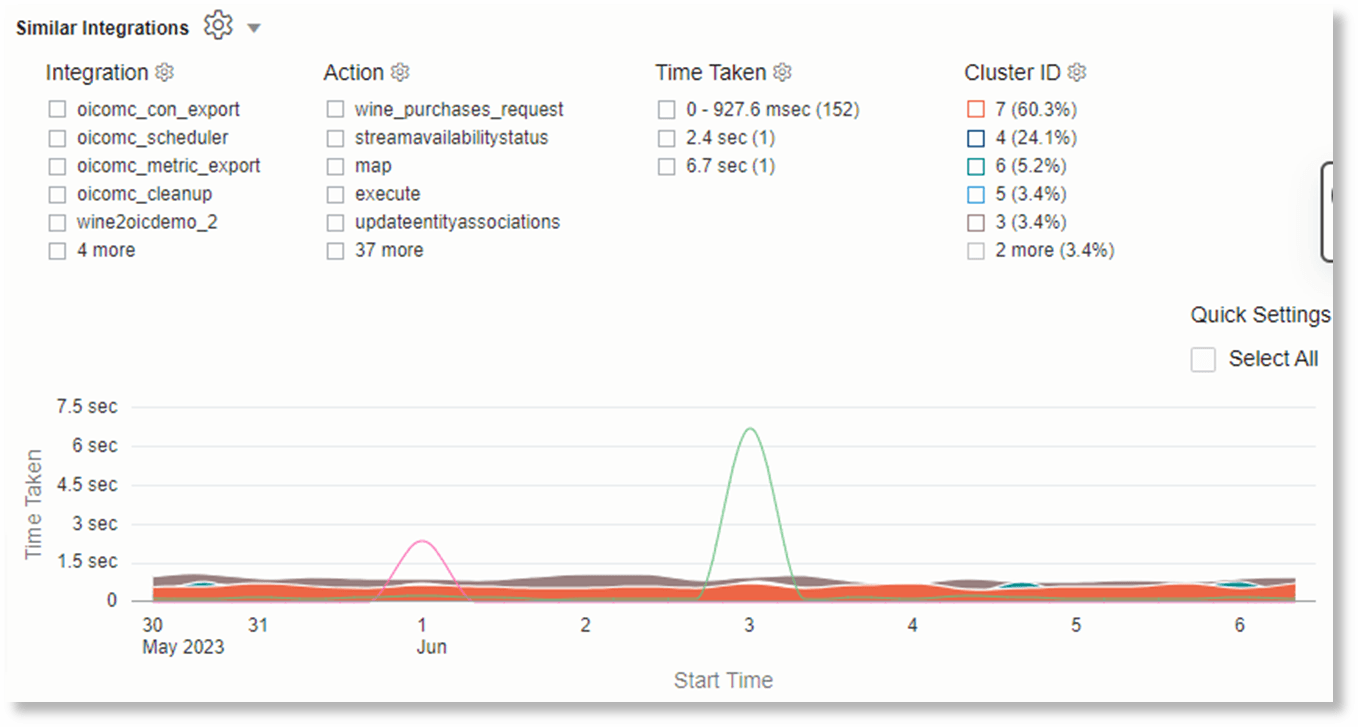

次の例では、linkの後にtimeclusterを使用して、OCI統合アクティビティ・ストリーム・ログの代表的なサンプルを取得します。任意のデータ・ポイントにマウスを置くと、クラスタに関する追加の詳細を取得できます。
| timecluster name = 'Similar Integrations' avg('Duration (ms)') as 'Time Taken' by Integration, Action
OCI統合アクティビティ・ストリーム・ログの時系列プロット
フィルタを使用した個々のクラスタの表示: 「チャート・オプション」をクリックし、「フィルタ」をクリックしてフィルタを有効化および表示します。各クラスタIDを選択して、そのクラスタの詳細を表示します。
