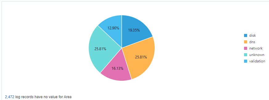

問合せでのディクショナリ・ルックアップの使用
同じディクショナリを複数の問合せで使用できます。たとえば、次の問合せでは、同じディクショナリがMessageフィールドに適用され、円グラフのビジュアライゼーションを使用してロールアップされた結果が表示されます:
'Log Source' = 'Linux Syslog Logs'
| lookup table = 'Linux Error Categories' select Issue, Area using Message
| stats count by Area
