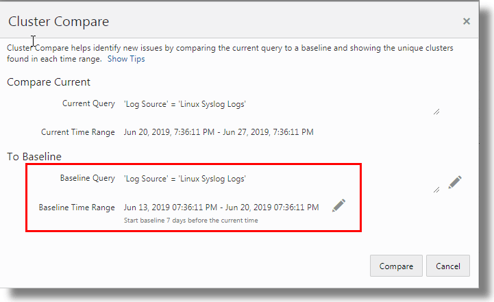

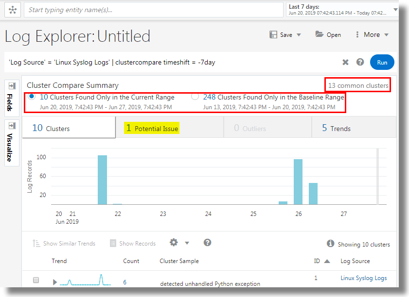

現在の時間範囲を時間セレクタからLast 7 daysとして選択し、問合せ'Log Source' = 'Linux Syslog Logs' | clusterを指定します。クラスタ比較ユーティリティでは、これによって現在の時間範囲と現在の問合せが適格となります。
「クラスタ比較」をクリックすると、ベースライン問合せが現在の問合せと同じであることがわかります。また、ベースライン時間範囲がすでにデフォルトで選択されており、それが現在の1週間前の週であることもわかります。「比較」をクリックします。
クラスタ比較サマリーは次のように表示されます:
  • 10個のクラスタが現在の範囲内でのみ見つかりました
  • 248個のクラスタがベースライン範囲内でのみ見つかりました
  • 13個の共通クラスタが両方の範囲内で見つかりました
このデータを使用して、現在の週に固有の潜在的な問題を識別し、根本原因を特定できます。ログ・レコードの選択を、潜在的な問題の原因まで絞り込みます。

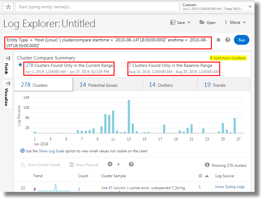

現在の時間範囲を時間セレクタから、June 1, 2019 12:00 AMからJune 27, 2019 8:21 PMまでの期間として選択し、問合せ'Entity Type' = 'Host (Linux)' | clusterを指定します。クラスタ比較ユーティリティでは、これによって現在の時間範囲と現在の問合せが適格となります。
「クラスタ比較」をクリックすると、ベースライン問合せが現在の問合せと同じであることがわかります。「ベースライン時間範囲」の横にある編集アイコンアイコンをクリックし、「カスタム時間の使用」を選択します。カスタム時間範囲としてAug 15, 2016 12:00 AMからAug 20, 2016 12:00 AMまでを指定します。「比較」をクリックします。
  • 278個のクラスタが現在の範囲内でのみ見つかりました
  • 7個のクラスタがベースライン範囲内でのみ見つかりました
  • 4個の共通クラスタが両方の範囲内で見つかりました
この分析により、2つの期間にわたるエンティティ・タイプのsyslogデータを比較し、共通クラスタを排除して、一意クラスタを表示できます。この場合、現在の時間範囲の潜在的な問題に関連するログを表示することで、ベースライン範囲から現在の時間範囲までの潜在的な問題の数の増加を分析できます。

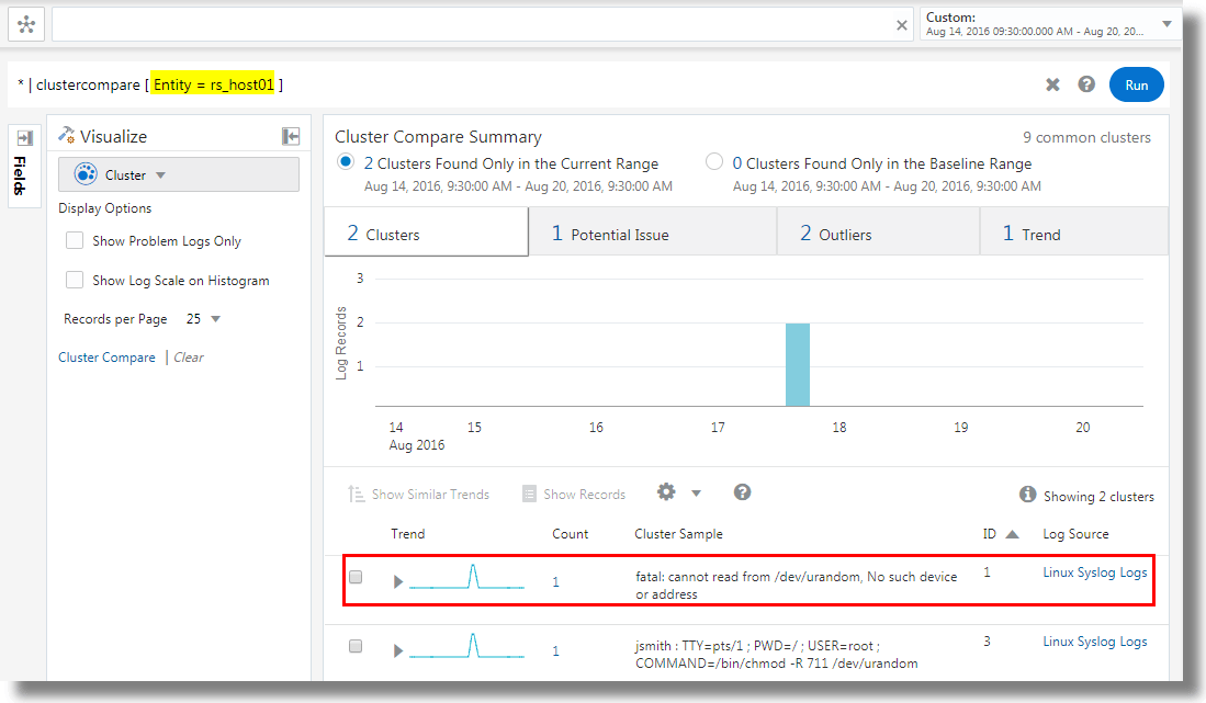

現在の時間範囲を時間セレクタから、Aug 14, 2016, 9:30:00 AMからAug 20, 2016, 9:30:00 AMまでとして選択し、問合せEntity = rs_host01を指定します。クラスタ比較ユーティリティでは、これによって現在の時間範囲と現在の問合せが適格となります。
「クラスタ比較」をクリックすると、ベースライン問合せが現在の問合せと同じであることがわかります。編集アイコンをクリックし、ベースライン問合せをEntity = rs_host03に変更します。デフォルトでは、ベースライン時間範囲はタイム・シフトされます。ベースライン時間範囲の横にある編集アイコンをクリックし、オプション「現在時刻の使用」を選択します。「比較」をクリックします。
  • 2個のクラスタが現在の範囲内でのみ見つかりました
  • 0個のクラスタがベースライン範囲内でのみ見つかりました
  • 9個の共通クラスタが両方の範囲内で見つかりました
同じ時間範囲で、2つのライドシェア・ノードに9個の共通クラスタがあり、ノードrs_host01に2個の一意クラスタがあることに注意してください。実際、クラスタ表には、分析されたノードで問題を引き起こした致命的エラーがリストされています。
この分析では、共通クラスタを削除し、一意クラスタを識別して分析するレコードの数を減らすことで、両方のノードの20,000レコードを比較する複雑さが排除されます。
