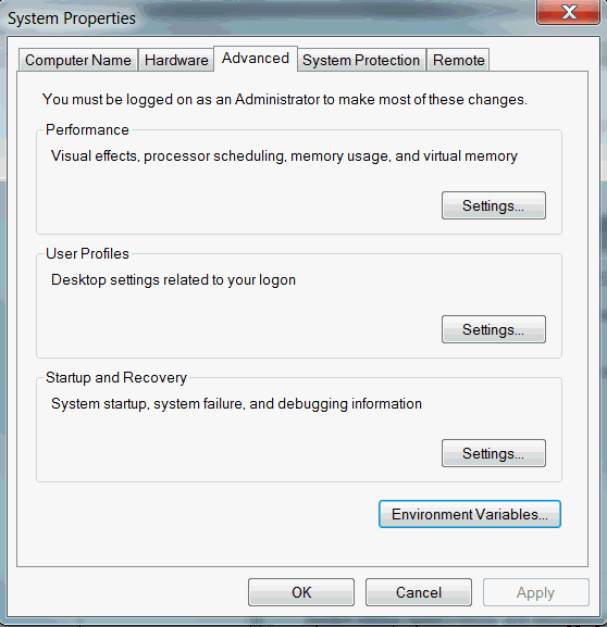

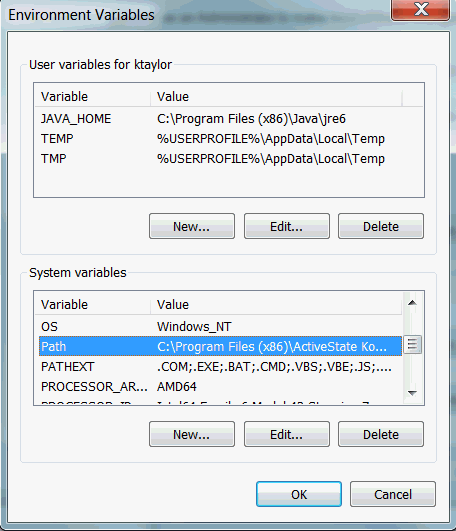

トラブルシューティング: Windows: 指定されたパスが見つかりません。エージェントのインストールに失敗しました。
エラーレベル=9009
考えられる原因:ディレクトリ/フォルダ名に空白があるため、環境変数が正しく設定されていません。
Windows環境では、ディレクトリ/フォルダ名内にスペースを使用できるため、管理エージェントのインストールに問題が発生します。これは、Windowsによって引用符が自動的に名前に追加されるためです。たとえば、Program Filesという名前のディレクトリ/フォルダがあります。この場合、Windowsでは、フォルダ名内にスペースがあるため引用符が自動挿入され、"Program Files"と表示されます。
管理エージェント・インストーラではJAVA_HOMEやAGENT_INSTALL_BASEDIRなどの環境変数の引用符を使用できないため、余分な引用符によって問題が発生する可能性があります。
管理エージェント・インストーラでは、パスに次の特殊文字を使用できません: [、^^、"、'、&または]。
アクション:
- Windowsタスクバーで、「Windows」アイコンを右クリックして「システム」を選択します。
- 「Settings」ウィンドウの「Related Settings」で、「Advanced system settings」をクリックします。
- 「詳細設定」タブで、「環境変数」をクリックします。
- 「新規」をクリックして、新しい環境変数を作成します。「編集」をクリックして、既存の環境変数を変更します。
- 環境変数を作成または変更した後、「適用」をクリックし、「OK」をクリックして変更を有効にします。
ノート
環境変数を作成するグラフィカル・ユーザー・インタフェースは、Windowsのバージョンによってわずかに異なる場合があります。
