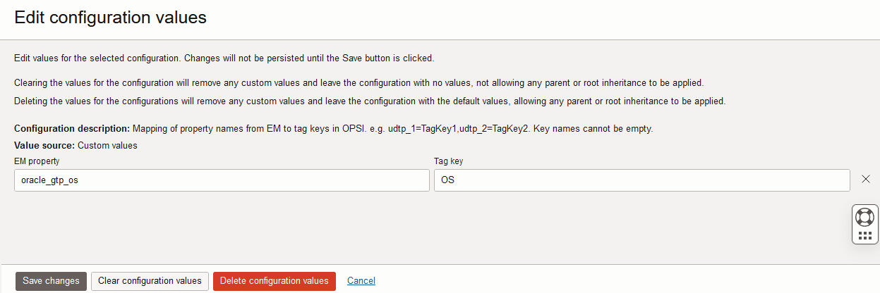

EMプロパティをOCIにマッピングするタグ
Enterprise Managerターゲット・プロパティとOCIタグの類似性を考慮すると、Opsインサイトでは、Enterprise ManagerベースのOpsインサイト・リソースに、それぞれのグローバル・ターゲット・プロパティおよびユーザー定義ターゲット・プロパティをフリーフォーム・タグとして自動的にタグ付けできます。ただし、ターゲット・プロパティキーは、フリーフォーム・タグ・キーに必要なキーとはかぎりません。Opsインサイト・サービス構成では、EMプロパティ・キーを目的のフリーフォーム・タグ・キーにマッピングできます。
ノート
ユーザー定義ターゲット・プロパティの詳細は、MOSノート2778043.1を参照してください。
OCIタグ・マッピングの「アクション」メニューを使用して、Enterprise Managerプロパティ・キーをOpsインサイト・リソースのOCIフリーフォーム・タグ・キーにマップします。
  1. 「サービス構成」ページで、「EMプロパティからOCIタグへのマッピング」を見つけて、その行の「アクション」メニューをクリックし、「構成値の編集」を選択します。
  2. 「構成値の編集」パネルで、「EMプロパティ」フィールドにEnterprise Managerプロパティ・キーを入力します。
  3. 「タグ・鍵」フィールドに、対応するフリーフォーム・タグ・鍵を入力します。
    ノート
    ユーザー定義のターゲット・プロパティの形式はudtp_1です。
  4. タグ・マッピングを追加するには、「新規タグ」をクリックします。
    ノート
    最大5つのタグ・キーを追加できます。
  5. タグ・マッピングを入力した後、「変更の保存」をクリックします。
カスタム・タグ・キー値の削除および削除
親またはルートの継承を適用せずにカスタム・タグ・キー値を削除するには、「アクション」メニューで「構成値のクリア」を選択します。
カスタム・タグ・キー値を削除し、すべてのカスタム値を削除し、構成をデフォルト値のままにして、親またはルートの継承を適用できるようにするには、「アクション」メニューで「構成値の削除」を選択します。
