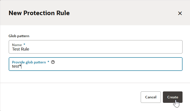

      リストから既存の保護ルールを選択するか、「+ルール」をクリックして「新規保護ルール」ダイアログを表示し、新しい保護ルールを作成します。
      「保護ルール」ダイアログ・ボックスが表示されます。
      protection-rule-dialog-populated.pngの説明が続きます
      図protection-rule-dialog-populated.pngの説明
      ここでは、名前(テスト・ルール)とglobパターン(test*)を入力し、「作成」を押して新しいジョブ保護ルールを作成します。
