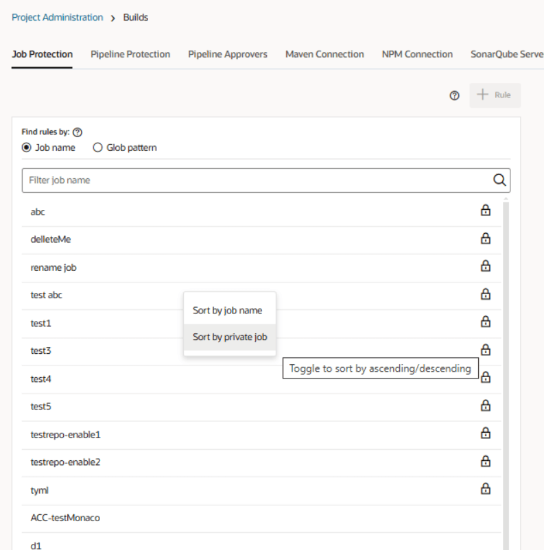

  4. ジョブ/ルール・リストの上にある「次によるルールの検索」パネルで、次のいずれかのラジオ・ボタンを選択します。
    • 「ジョブ名」を選択して、リストからジョブを選択します。
      プロジェクトに多数のジョブがある場合、保護する特定のジョブを見つけることが困難な場合があります。フィルタ・ジョブ「検索」アイコンバーを使用して、制限付き設定を追加するジョブをすばやく検索します。
      ジョブ・リストを右クリックして、追加のソート・オプションを表示します。「ジョブ名でソート」または「プライベート・ジョブでソート」をクリックして、リストを適切にソートします。ソート・オプションを再度クリックして、昇順と降順を切り替えます。
      職務保護ページのソート オプション
      ジョブにロック・アイコン「ロック」アイコンがある場合は、すでに保護されています。保護されたジョブの制限は変更、削除することも、認可されたユーザーおよびグループのリストを変更することもできます。

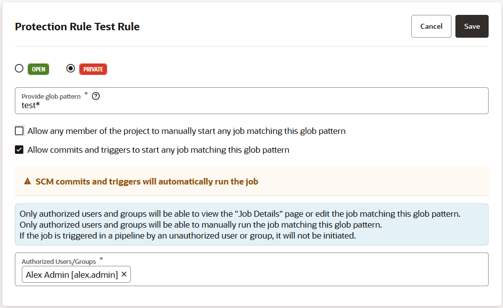

      glob構文を使用すると、パターンマッチング動作を指定できます。これらのワイルドカード文字は、*、**、?、[]、{}および\のglobパターンで使用できます。
      リストから既存の保護ルールを選択するか、「+ルール」をクリックして「新規保護ルール」ダイアログを表示し、新しい保護ルールを作成します。
      「保護ルール」ダイアログ・ボックスが表示されます。
      protection-rule-dialog-populated.pngの説明が続きます
      図protection-rule-dialog-populated.pngの説明
      ここでは、名前(テスト・ルール)とglobパターン(test*)を入力しました。「作成」を押して新しいジョブ保護ルールを作成しようとしています。

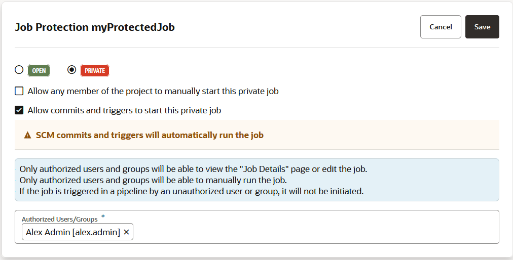

  5. 「プライベート」チェック・ボックスを選択します。
    これは、ジョブの「プライベート」オプションを選択した後に表示されます。
    job-protection-private.pngの説明が続きます
    図job-protection-private.pngの説明
    このオプションのみを選択すると、「ジョブ詳細」ページの表示、ジョブの編集または手動実行が可能なのは、認可ユーザーおよびグループのみになります。ジョブが未認可ユーザーまたはグループによってパイプライン内でトリガーされた場合、またはジョブがSCMまたはタイマーによってトリガーされた場合、その ジョブは開始されません。
    これは、保護ルールの「プライベート」オプションを選択した後に表示されます。
    job-protection-rule-private.pngの説明が続きます
    図job-protection-rule-private.pngの説明

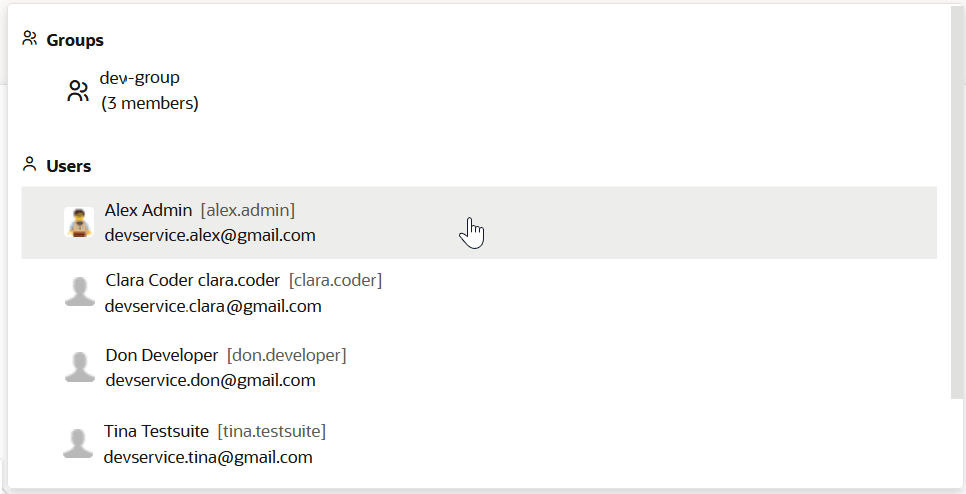

  6. 「認可されたユーザー/グループ」フィールド内をクリックして、選択可能なプロジェクトの「グループ」および「ユーザー」をリストするダイアログを表示します。
    「ユーザー」の下には、グループのメンバーであるすべてのユーザーのフラット化されたリストと、個別に追加されたユーザーのリストが表示されます。たとえば、開発グループ・メンバー(Clara Coder、Don DeveloperおよびTina Testsuite)は、個別に追加されたAlex Adminとともに「Users」リストに表示されます。リストから、1つ以上のグループまたはユーザー(あるいはその両方)を選択します。自分を追加することを忘れないでください。
    authorized-groups-users.pngの説明が続きます
    図authorized-groups-users.pngの説明
    これは、認可ユーザーとしてAlex Adminを選択した後に、myProtectedJobジョブに表示される内容です。
    job-protection-private-authorized-user.pngの説明が続きます
    図job-protection-private-authorized-user.pngの説明
    これは、認可ユーザーとしてAlex Adminを選択した後に、テスト・ルール保護ルールに表示される内容です。
    job-protection-rule-authorized-user.pngの説明が続きます
    図job-protection-rule-authorized-user.pngの説明
  7. チェック・ボックスを選択して、プロジェクト・メンバーがプライベート・ジョブを手動で開始したり、コミットおよびトリガーがプライベート・ジョブを自動的に開始できるようにします。
    • 「プロジェクトの任意のメンバーにこのプライベート・ジョブの手動開始を許可」チェック・ボックスを選択して、認可されたユーザーのみでなく、任意のプロジェクト・メンバーにジョブの手動開始を許可してください。
      これは、myProtectedJobジョブの「プロジェクトの任意のメンバーにこのプライベート・ジョブを手動で開始させる」チェック・ボックスを選択した後に表示される内容です。
      job-protection-private-both-checkboxes-selected.pngの説明が続きます
      図job-protection-private-both-checkboxes-selected.pngの説明
      最初のチェック・ボックスを選択すると、VB Studioによって2番目のチェック・ボックスが自動的に選択され、コミットおよびトリガーによってプライベート・ジョブが開始され、グレー表示されます。この設定では、承認されたユーザーおよびグループのみが「ジョブ詳細」ページを表示したり、ジョブを編集できますが、プロジェクト・メンバーはジョブを開始して実行できます。さらに、SCMのコミットまたはトリガーもジョブを自動的に開始して実行します。
      これは、テスト・ルール保護ルールの「プロジェクトの任意のメンバーにこのプライベート・ジョブを手動で開始させる」チェック・ボックスを選択した後に表示されます。
      job-protection-page-both-check-boxes.pngの説明が続きます
      図job-protection-page-both-check-boxes.pngの説明
    • SCMのコミットおよびトリガーでこのジョブを自動的に実行できるようにする場合は、「コミットおよびトリガーによるこのプライベート・ジョブの開始の許可」チェック・ボックスのみを選択します。
      job-protection-private-allow-commits-triggers.pngの説明が続きます
      図job-protection-private-allow-commits-triggers.pngの説明
      このチェック・ボックスのみを選択すると、定期的なトリガーは、プライベート・ジョブの開始を許可するプライベート・ジョブ・セットを含む、任意のジョブまたはパイプラインを実行します。ただし、パイプラインにこのオプションが選択されたプライベート・ジョブが含まれていて、権限のないユーザーがパイプラインを手動で実行しようとすると、プライベート・ジョブは実行されませんが、定期的なトリガーとSCMコミットが実行されます。
      SCMコミットまたはタイマーによってトリガーされたときにジョブを開始しない場合は、チェック・ボックスの選択を解除したままにします。

      これは、テスト・ルールの「このGLOBパターンに一致するジョブの開始をコミットおよびトリガーに許可」を選択した場合に表示されます。
      job-protection-page-allow-commits-triggers.pngの説明が続きます
      図job-protection-page-allow-commits-triggers.pngの説明
