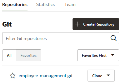

  • ビジュアル・アプリケーションのソース・コードを含むGitリポジトリ。
    Gitリポジトリのファイルを表示するには、「プロジェクト・ホーム」ページに移動し、「リポジトリ」タブをクリックして、Gitリポジトリ名をクリックします:

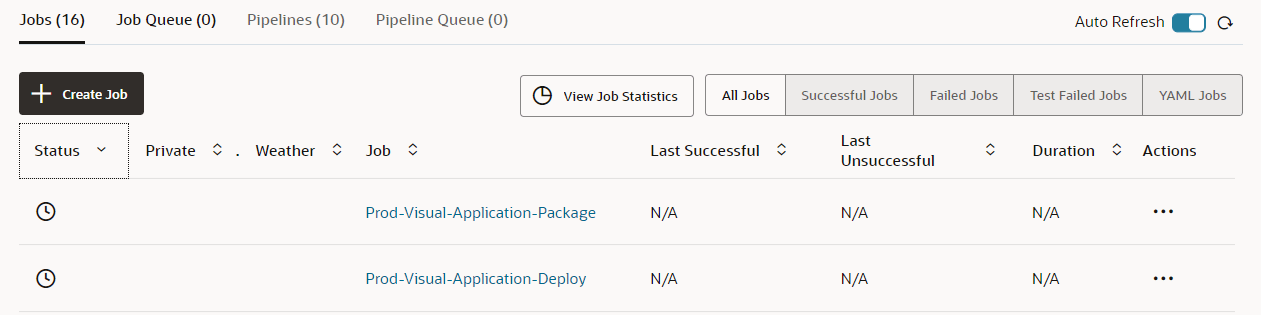

  • ビジュアル・アプリケーションのアーティファクトをパッケージ化してVisual Builder開発インスタンスにデプロイするジョブを作成します。
    デフォルトでは、Visual-Application-PackageジョブおよびVisual-Application-Deployジョブが作成されます。Visual-Application-Packageジョブは、ビジュアル・アプリケーションのアーティファクト・ファイルを生成します。Visual-Application-Deployジョブは、ビジュアル・アプリケーションのアーティファクト・ファイルをVisual Builder開発インスタンスにデプロイします。
    左側のナビゲータで、「ビルド」ビルドをクリックし、「ジョブ」タブをクリックしてビルド・ジョブを表示します。
    パッケージ・ジョブおよびデプロイ・ジョブのビルドを実行するには、まずVMビルド・エグゼキュータを割り当て、適切なデプロイメント構成を作成する必要があります。適切な構成またはVMエグゼキュータがない場合、ビルドは実行されません。
