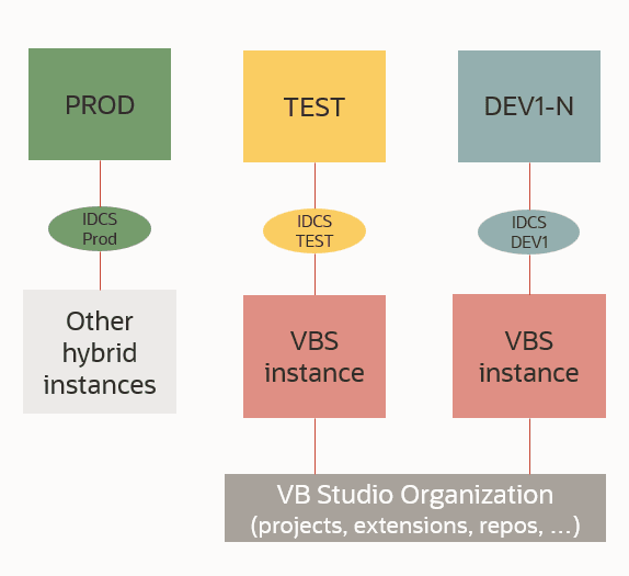

Oracleは、Oracle Cloud Applicationsの顧客ごとにVisual Builder Studioの複数のインスタンスをプロビジョニングしています。この構成は、新規のお客様がOracle Cloud Applicationsにプロビジョニングされるとすぐに表示されます。既存のお客様は、今後数か月間にわたって新しい環境に移行されます。この新しい構成では、Oracle Cloud Application環境ファミリのすべてのTESTおよびDEVインスタンスが、VB Studioの独自のインスタンスを受信します。このインスタンスは、単一のVB Studio組織によって結び付けられます。
shell-instances.pngの説明が続きます
図shell-instances.pngの説明
共通組織を共有することで、TESTインスタンスに関連付けられたVB Studioで作業しているユーザーは、まったく異なるインスタンスで作業しているユーザーと同じプロジェクト、リポジトリおよび拡張機能(異なるVB Studioインスタンスに関連付けられたDEVインスタンスや別のTESTインスタンスなど)にアクセスできます。互いの変更を確認し、互いのマージ・リクエストを確認および承認し、同じWikiでコラボレーションできます。これらはすべて同じVB Studioインスタンスにあるかのようになります。

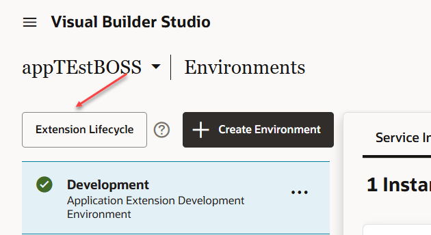

    • 新しい環境を定義します。最も簡単な方法は、VB Studioの左側のナビゲータの「環境」タブに移動し、「拡張ライフサイクル」をクリックすることです。

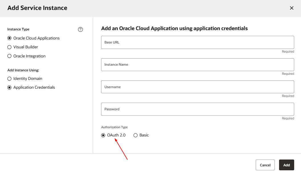

      かわりに「+環境の作成」ボタンを使用する場合は、「認可タイプ」でOAuth 2.0を必ず選択してください。
      選択した方法に関係なく、ベースURL、インスタンスを参照する名前、およびインスタンスにデプロイする権限のあるユーザーの資格証明を入力します。これらの資格証明は、フェデレーテッド・アイデンティティではなくローカル・ユーザーの資格証明である必要があり、マルチファクタ認証を必要としません。インスタンスが接続されると、これらの資格証明は破棄されます。これらの資格証明は、OAuthベースの初期接続を設定するためにのみ必要です。
