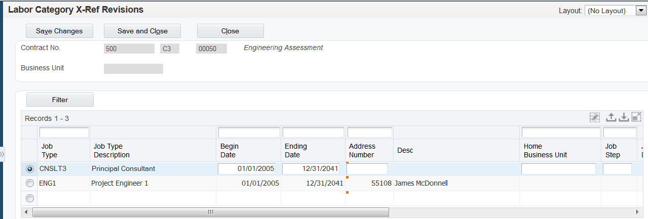

労働カテゴリを設定した後で、P52G20プログラムを使用してそれらの相互参照も設定します。労働カテゴリの相互参照により、ユーザーがタイム・カードなどの取引を入力するときに割り当てる労働カテゴリを決定する規則のセットを定義できます。ユーザーが労働カテゴリを入力し、その労働カテゴリが正しいかどうかをシステムで検証することも、ユーザーが「契約労働カテゴリ」フィールドをブランクのままにし、適切な労働カテゴリがフィールドに移入されるようにすることもできます。
たとえば、プロジェクト管理者に対して労働カテゴリ55PMを設定し、住所録番号6002を使用して55PMの相互参照を設定する場合は、従業員6002がタイム・カードを入力するときに、タイム・カードに労働カテゴリ55PMが含まれる必要があるかどうかを決定するために相互参照が使用されます。ユーザーが「契約労働カテゴリ」フィールドをブランクのままにした場合は、55PMが移入されます。ユーザーが55PMを別の労働カテゴリに一時変更した場合は、それが検証されて契約に対して有効な労働カテゴリかどうかが判断されます。

労働カテゴリ相互参照の設定
「Labor Category X-Ref Revisions」フォームにアクセスします。
このフォームのフィールドに値を入力します。各相互参照について、ビジネス・ニーズで必要な数だけフィールドに入力できます。
- 職務タイプ
相互参照を作成する労働カテゴリを入力します。
- 「開始日付」および「終了日付」
相互参照が有効になる日付の範囲を入力します。
- 住所番号
労働カテゴリに関連付けるコンサルタントまたは外注労務従業員の住所録番号を入力します。
- 所属ビジネスユニット
相互参照を作成する所属ビジネスユニット番号を入力します。
- 職階
相互参照を作成する職階を入力します。
- Pool Grp Cde(プール・グループ・コード)
相互参照を作成するプール・グループ・コードを入力します。
- 「Obj From」(開始主科目)および「Obj Thru」(終了主科目)
相互参照を作成する主科目の範囲を入力します。
- 「Sub From」(開始補助科目)および「Sub Thru」(終了補助科目)
相互参照を作成する補助科目の範囲を入力します。
