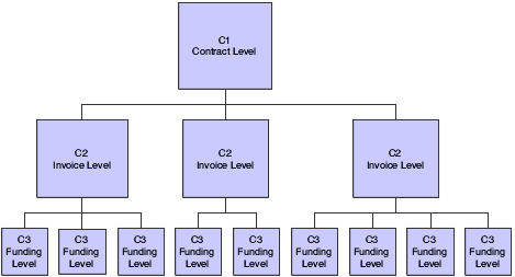

詳細契約請求契約の構造について
JD Edwards EnterpriseOne詳細契約請求システムの契約を入力するには、詳細契約の作成/編集プログラム(P52G01M)を使用します。このプログラムを使用して、3層構造の契約を作成します。契約の階層の定義によって請求、収益認識および原価計算アクティビティが容易になります。次の図は、契約階層を示しています。
契約レベルは、顧客と請負業者の間の合意を定義する管理ドキュメントを表します。請求書レベルは、請求書カバー・シートまたは米国連邦政府フォーム1034を準備するレベルであり、このレベルで支払を受領します。資金調達レベルは、詳細な請求要件を制御するレベルであり、このレベルで米国政府フォーム1035などの詳細な請求伝票を生成します。
契約ごとに1つの契約レベル・レコードのみ設定し、これに複数の請求書レベルを添付できます。次に、複数の資金調達レベルを各請求書レベルに添付します。
P52G01Mプログラムを使用して、契約構造の3つのレベルすべてを設定します。構造は、各レベルに異なる伝票タイプを割り当てることで識別されます。契約レベルでは、伝票タイプC1が割り当てられます。請求書および資金調達レベルには、それぞれC2とC3が割り当てられます。最初に契約レベルを作成してから請求書レベルを作成し、契約番号を使用してそれらを契約レベルに添付します。請求書レベル契約には、契約で定義された条件が移入されます。最後に、資金調達レベルを作成し、請求書レベル契約番号を使用してそれらを適切な請求書レベルに添付します。資金調達レベル契約には、関連付けられている契約レベルで定義された条件が移入されます。

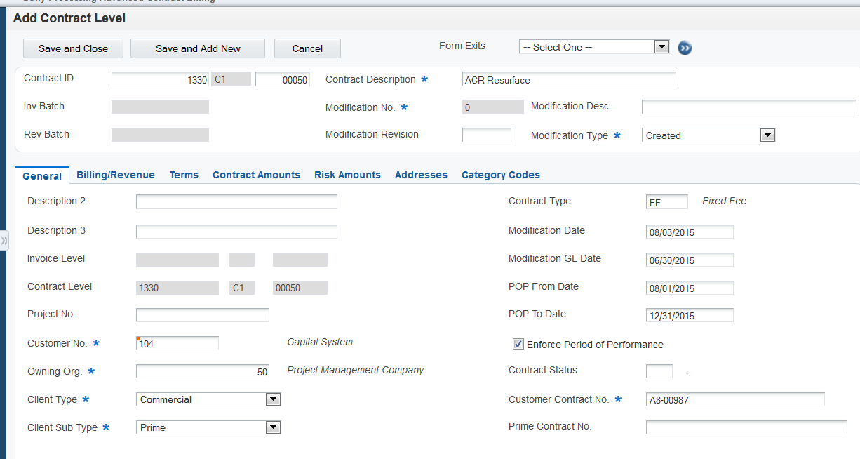

契約レベル契約の追加
「Add Contract Level」フォームにアクセスします。
一般契約情報
- Contract ID
システムで生成された番号を受け入れるか、契約を識別する番号を入力します。この番号を契約タイプとともに使用して、契約構造が決定されます。
- Contract Description
プロジェクトを表す30文字以内のテキストを半角の英数字で入力します。
- Modification Type
ユーザー定義コード・テーブル52G/MTから値を選択します。次のような例があります。
「Created」、「Amount Change」、「Terms Change」、「User Error」。
これらの値はハードコード化されていません。
- Project No.(プロジェクト番号)
プロジェクト全体の番号として機能する作業の番号を入力します。契約を最初に入力するときに、この番号は有効な作業マスター番号である必要はありません。ただし、次に契約レベルで照会するときに、番号がまだ有効な作業マスター番号でない場合はエラーが生成されます。
このフィールドは、資金調達レベル契約では必須です。
- Customer No.(顧客番号)
契約先の顧客の住所録番号を入力します。
- Owning Org.(所有組織)
契約を担当する部署のビジネスユニットを入力します。ビジネスユニット・マスター(F0006)の有効なビジネスユニットを入力します。この値はレポート用として使用されます。
- クライアント・タイプ
ユーザー定義コード(UDC)テーブル52G/CTから値を選択します。次のような例があります。
COM: 商業クライアント
FED: 連邦政府クライアント
ST: 州政府クライアント
注意: 請求書レベルまたは資金調達レベルでこの設定を変更することはできません。 - クライアント/外注タイプ
UDCテーブル(52G/CS)から値を選択します。例: 「Prime」、「Subcontractor」、「外注業者の外注業者」。
注意: 請求書レベルまたは資金調達レベルでこの設定を変更することはできません。 - 契約タイプ
UDCテーブル51/CTから値を選択して、契約の請求方式を識別します。例: 「固定手数料」、「一括」、「マイルストーン」、「タイムアンドマテリアル」。
- Modification Date
契約を作成している日付を入力します。このフィールドをブランクにすると、現在の日付が割り当てられます。
- Modification GL Date(総勘定元帳変更日付)
契約または契約への変更が有効になる日付を指定します。
- 「POP From Date」(パフォーマンス期間開始日)および「POP To Date」(パフォーマンス期間終了日)
日付の範囲を入力します。資金調達レベルでこの日付範囲を使用して、取引が請求および収益の対象かどうかが決定されます。請求書および資金調達レベルで入力した日付範囲は、関連付けられた契約レベルの日付範囲内である必要があります。
- パフォーマンス期間の適用
請求および収益認識にパフォーマンス期間の日付を適用するかどうかを指定します。このオプションを選択し、取引にパフォーマンス期間(POP)日付範囲外の日付がある場合は、請求または収益認識の取引は含められません。
- 契約状況
UDCテーブル(52/CS)から値を選択します。次のような例があります。
C: 終了
O: 未完了
このフィールドをブランクのままにした場合は、デフォルト値のOが割り当てられます。
このテーブルの値CおよびOはハードコード化されています。
- Customer Contract No.(顧客契約番号)
顧客が記録した契約番号を入力します。請求の目的で、JD Edwards EnterpriseOne売掛管理システムの請求書レコードの「参照」フィールド(VR01)がこの番号で更新されます。
- Prime Contract No.(主契約番号)
外注業者が記録した契約番号を入力します。

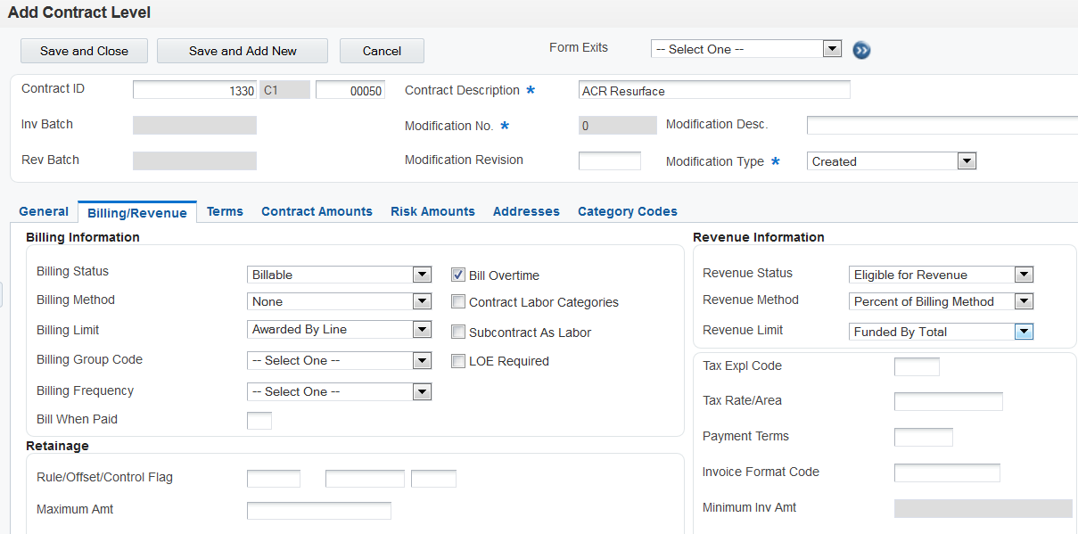

請求および収益情報
「Add Contract Level」フォームの「Billing/Revenue」タブを選択します。
- 請求状況
UDCテーブル(52G/BS)から値を選択します。値には、「Awaiting Final Bill」、 「Billable」、「Billing Complete」、「Do Not Bill」および「On Hold」が含まれます。
- 請求方式
UDCテーブル52G/BMから値を選択して、資金調達レベルの請求方式を指定します。次の値があります。
Cost Plus: 基本原価と適用済間接費に加えて、指定した手数料を請求します。
Fixed Price: 完了率やマイルストーンなど、特定の契約条件に基づいて請求します。
None: 請求しません。
Time and Materials: 労務取引の場合、TおよびM(タイム・アンド・マテリアル)請求料金/割増テーブルを乗算した労務時間を請求します。非労務取引の場合は、基本原価と適用済間接費に加えて指定した手数料を請求するか、基本原価と指定した割増率に加えて指定した手数料を請求します。
これらの値はハードコード化されています。
請求行を作成すると、請求行タイプが資金調達レベルの請求方式と一致しない場合に警告が生成されます。
- 請求限度
UDCテーブル(52G/LM)から値を選択します。次の値があります。
Awarded By Line: 報酬金額が使用され、原価金額、手数料金額および報酬金額に限度が別々に適用されます。
Awarded By Total: 報酬金額が使用され、原価金額、手数料金額および報酬金額の合計に限度が適用されます。
Funded By Line: 資金調達金額が使用され、原価金額、手数料金額および報酬金額に限度が別々に適用されます。
Funded By Total: 資金調達金額が使用され、原価金額、手数料金額および報酬金額の合計に限度が適用されます。
No Limit: 契約では限度処理は使用されません。
- 請求グループ・コード
UDCテーブル(52G/BG)から値を選択します。請求書の生成プログラム(R52121)のデータ選択で請求グループ・コードを使用して、契約のグループを同時に処理できます。
UDCテーブル52G/BGの値はハードコード化されていません。
- Billing Frequency
UDCテーブル52G/BFから値を選択して、顧客に請求する頻度を指定します。請求書の生成プログラム(R52121)のデータ選択でこのフィールドを使用して、処理するレコードの選択を絞り込むことができます。
UDCテーブル52G/BFの値はハードコード化されていません。
- 支払後に請求
支払われた仕入先請求書のみ請求できることを指定する場合に選択します。このチェックボックスを選択しない場合は、支払済または未払の仕入先請求書を請求できます。
- 規則
留保金の計算に使用する規則を選択します。留保金規則は、留保金規則テーブル・プログラム(P5204)で定義します。
「詳細契約請求契約の留保金規則の設定」を参照してください。
- Offset
RETNや1225など、留保金の相手勘定科目を示すコードを入力します。コードはAAIとして設定します。
JD Edwards EnterpriseOne契約請求では、留保金勘定科目のビジネスユニット(BU)を決定する階層は次のとおりです。
会社番号を使用してRCRETN AAIが取得され、RCRETN AAIに指定されたBU、主科目(OBJ)および補助科目(SUB)が使用されます。
RCRETN AAIにブランクのBUが含まれている場合、RCRETN留保金勘定科目に担当BUが使用されます。
契約マスターに担当BUが定義されていない場合は、留保金入力に契約請求行のプロジェクト番号が使用されます。
注意: コード9999は使用しないでください。仕訳を作成しないように設定されている転記プログラムの予約コードです。「詳細契約請求契約の留保金規則の設定」を参照してください。
- Control Flag
留保金額がJD Edwards EnterpriseOne売掛管理システムとJD Edwards EnterpriseOne一般会計システムのどちらに格納されるか、またシステムの税が全額、留保金を含む、または請求ごとの金額のいずれで計算されるかを指定します。値は次のとおりです。
ブランク: 留保金はJD Edwards EnterpriseOne売掛管理システムに格納され、税は課税対象金額合計から計算されます。
1: 留保金はJD Edwards EnterpriseOne売掛管理システムに格納され、留保金額の税が計算されて課税対象金額合計から減算されます。留保金のこの税は、留保金がリリースされるまで繰り延べられます
2: 留保金はJD Edwards EnterpriseOne一般会計に格納され、税は課税対象金額合計から計算されます。
3: 留保金はJD Edwards EnterpriseOne一般会計システムに格納され、留保金額の税が計算されて課税対象金額合計から減算されます。留保金のこの税は、留保金がリリースされるまで繰り延べられます
『JD Edwards EnterpriseOne Applications契約/サービス請求管理製品ガイド』の「JD Edwards EnterpriseOne契約請求管理の留保金計算について」を参照してください。
『JD Edwards EnterpriseOne Applications契約/サービス請求管理製品ガイド』の「契約の留保金規則の定義」を参照してください。
- Maximum Amt(最大金額)
留保金に対して保持できる最高金額を指定します。
- Maximum Foreign Amt(最大外貨建て金額)
契約が外貨建てで入力される場合は、留保金に対して保持できる最高金額を外貨建て金額で指定します。
- 超過勤務の請求
超過時間が請求対象であることを指定する場合に選択します。このフィールドは情報目的でのみ使用され、超過時間が請求されるかどうかは制御しません。
- 契約労働カテゴリ
契約で労働カテゴリを使用する必要があることを指定する場合に選択します。
「契約固有労働カテゴリの設定」を参照してください。
- 外注労務費を含む
外注労務費を契約上の労務費として扱うことを指定する場合に選択します。このチェックボックスを選択した場合は、時間および契約固有労働カテゴリを入力し(該当する場合)、すべての関連取引に対して検証する必要があります。
- LOE Required(従事レベル必須)
従事レベル要件がこの契約に適用されることを指定する場合に選択します。
- LOE Target Hrs(従事レベル目標時間)
契約に対して指定された手数料金額を受け取るために提供する必要のある合計時間数を入力します。このフィールドは、「LOE Required」チェックボックスを選択した場合にのみ表示されます。
資金調達レベルでのLOE方式を使用して手数料請求行を設定するときに、指定した時間が使用されます。
「資金調達レベルでのLOE方式」を参照してください。
- Variance Pct(差異パーセント)
目標LOE時間からの差異を指定するパーセントを指定します。この資金調達レベルに記帳する時間が目標LOE時間のこのパーセント内である場合は、手数料を受け取ることができます。目標LOE時間は「LOE Target Hrs」フィールドで指定します。
- Revenue Status
UDCテーブル52G/RSの値を選択して、契約が収益認識の対象かどうかを指定します。次のような例があります。
「Eligible for Revenue」、「Not Eligible for Revenue」、「On Hold」および「Revenue Complete」
仕訳の生成プログラム(R48132)の処理オプションでは、このフィールドの値を使用して、収益処理に含める取引が決定されます。
『JD Edwards EnterpriseOne Applications契約/サービス請求管理製品ガイド』の「仮の総勘定元帳仕訳の生成」を参照してください。
- Revenue Method
UDCテーブル52G/RMから値を選択して、契約の収益方式を指定します。請求行の入力時に、請求行タイプが資金調達レベルの収益方式と一致しない場合に警告が生成されます。値は次のとおりです。
Cost Plus: 基本原価と適用済間接費に指定した手数料を加算することで、収益が計算されます。
Fixed Price: 完了率やマイルストーンなど、特定の契約条件に基づいて収益が計算されます。
None: この契約の収益は計算されません。
Percent of Billing Method: 収益は、収益パーセントに予定値を乗算し、以前に認識されている収益を減算して計算されます。
Revenue Percent Method: 収益は、完了率に留保前の累積請求金額を乗算して計算されます。請求行タイプに完了率を指定します。
Time and Materials: 労務取引の場合、収益は労務時間にT&M請求料金/割増テーブルを乗算して計算されます。非労務取引の場合は、基本原価と適用済間接費に指定した手数料が加算されるか、基本原価と指定した割増率に指定した手数料が加算されます。
- Revenue Limit
- 税目コード
UDCテーブル00/EXからコードを選択して、契約の請求行に割り当てます。税目コードにより、税額や勘定科目情報の金額の計算に使用するアルゴリズムが制御されます。この税目コードと税率/税域、税規則を組み合せて税計算の方法が決まります。
この値が請求明細ワークファイル・テーブル(F4812)に割り当てられ、コードを使用して請求書の税額が計算されます。
- 税率/税域
契約の請求行に割り当てる税率/税域を指定するコードを選択します。税率/税域は、共通の税率と納税先が割り当てられる税域または地域を表します。入力したコードは、税域テーブル(F4008)に対して検証されます。この税率/税域は、請求書または伝票を作成する際に、税目コードおよび税規則とともに税額と勘定科目情報の金額の計算に使用されます。
- 支払条件
請求書が割引期日内に支払われた場合に適用される割引率など、支払条件を指定するコードを選択します。入力したコードは、支払条件テーブル(F0014)に対して検証されます。
この値は、契約の請求行、および請求明細ワークファイル・テーブル(F4812)の結果の取引に割り当てられます。
- 請求書フォーマット・コード
この契約について印刷する請求書のレポートとバージョンを一意に識別するコードを選択します。請求書印刷バージョンの相互参照プログラム(P48S58)でフォーマット・コードを定義します。
- Minimum Invoice Amt(最小請求書金額)
契約に必要な下限金額を指定します。請求金額がこのフィールドの金額を下回る場合、請求書は生成されません。
- Minimum Foreign Inv Amt(最小外貨建て請求書金額)
契約レベルで「Terms」タブの「Base Curr」フィールドに外貨建て金額を入力した場合は、最小外貨建て金額を指定します。
