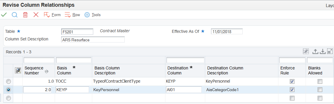

この例は、カラム・リレーションシップ・プログラム(P00421)の設定を示しています。

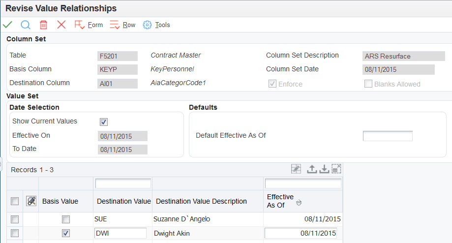

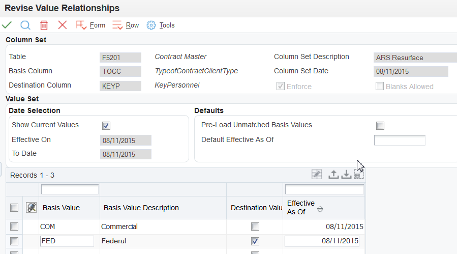

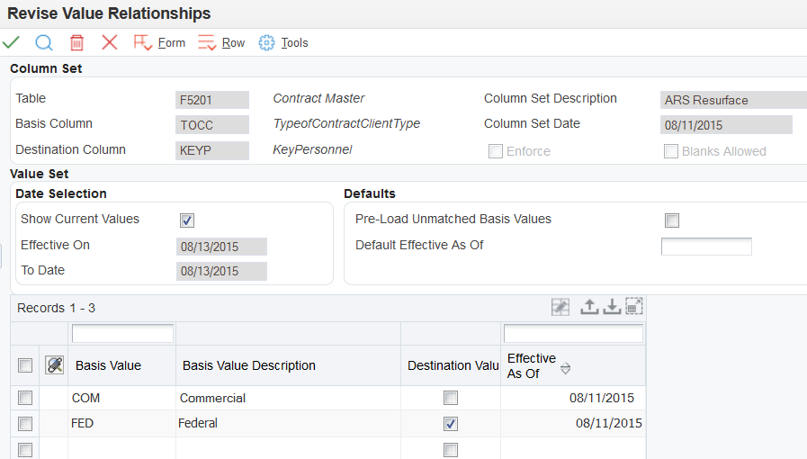

この例は、TOCCおよびKEYPカラム間のカラム・リレーションシップに関する値リレーションシップ・プログラム(P00422)の設定を示しています。
この例は、KEYPおよびAI01カラム間のカラム・リレーションシップに関する値リレーションシップ・プログラム(P00422)の設定を示しています。

P52G01Mプログラムに新しい契約を入力し、「クライアント・タイプ」フィールドで「Federal」を選択すると、次のアクションが実行されます。
「主要担当者」チェックボックスが選択され、チェックボックスに入力できなくなります。
「Contract CC 1」フィールドに「DWI」が自動的に入力され、フィールドに入力できなくなります。
データ・リレーションシップの表の規則2とP52G01Mプログラムのセクションに従って、これらのアクションは契約レベルだけでなく契約に添付する請求書または資金調達レベルに対しても実行されます。データ・リレーションシップの設定で「ルール適用」チェックボックスが選択されているため、「主要担当者」フィールドと「Contract CC 1」フィールドには入力できません。
「クライアント・タイプ」フィールドの値を契約レベルで「Commercial」に変更した場合は、次の処理が行われます。
請求書および資金調達レベルの「クライアント・タイプ」フィールドの値が変更されます。
契約レベルの「主要担当者」チェックボックスが選択解除されます。
「Contract CC 1」フィールドの値が契約レベルで「SUE」に変更されます。
データ・リレーションシップの表の規則4とP52G01Mプログラムのセクションに従い、これらのフィールドは契約構造全体で同じままである必要がないため、これらの変更は請求書または資金調達レベルでは行われません。さらに、データ・リレーションシップの「ルール適用」チェックボックスが選択されているため、「主要担当者」および「Contract CC 1」フィールドには入力できません。

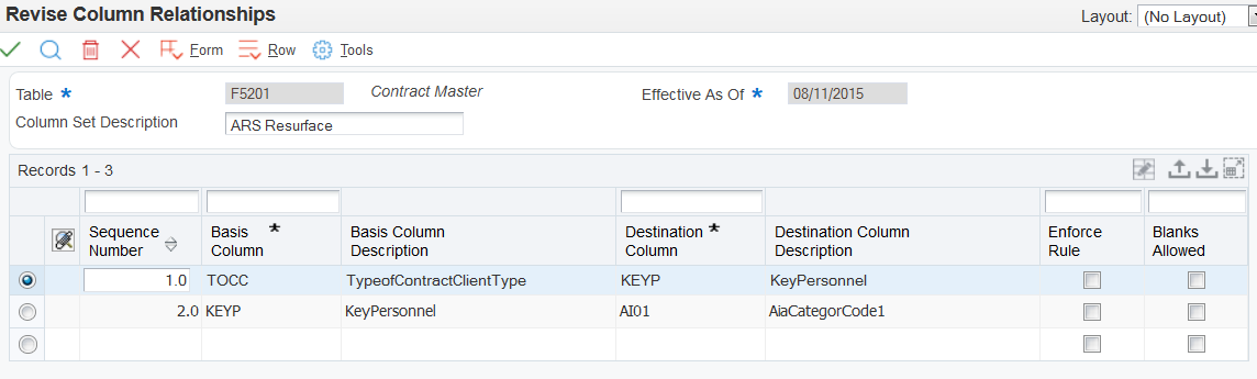

設定: カラム・リレーションシップ

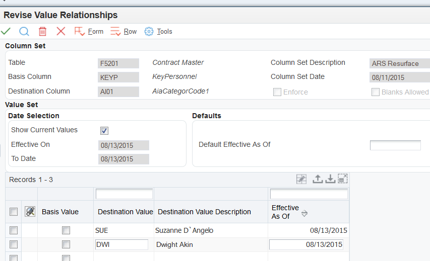

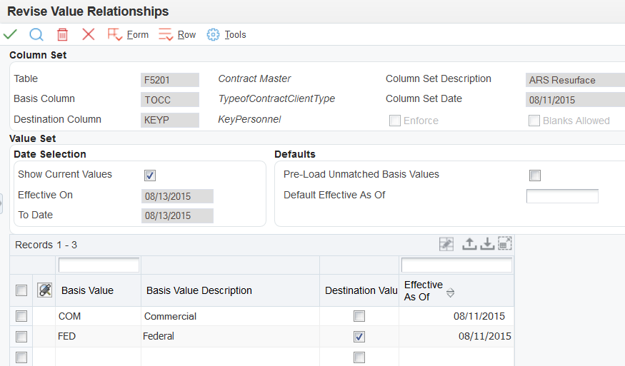

設定: 値リレーションシップ
最終結果: P52G01Mプログラム
P52G01Mプログラムで新しい契約を入力すると、例1で示したのと同じアクションが実行されます。ただし、既存の契約レベルの「クライアント・タイプ」フィールドを「Commercial」に改訂した場合は、次の処理が行われます。
契約、請求書または資金調達レベルの「主要担当者」チェックボックスは選択解除されません。
「Contract CC 1」フィールドの値は「SUE」に変更されません。
データ・リレーションシップの表の規則5とP52G01Mプログラムのセクションに従って、データ・リレーションシップの「ルール適用」チェックボックスが選択されている場合にのみチェックボックスの設定が更新されます。「主要担当者」チェックボックスの設定は選択されていないため、「Contract CC 1」フィールドの値は変更されません。

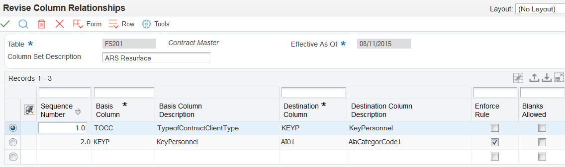

例3
この例は、例1および2と同じF5201テーブルの3つのカラム間のデータ・リレーションシップの設定およびその結果としてP52G01Mプログラムに表示される設定の最終結果を示しています。ただし、この例は、最初のデータ・リレーションシップに対して「ルール適用」チェックボックスが選択解除され、2番目のデータ・リレーションシップに対しては選択されている場合に、P52G01Mプログラムのフィールドがどのように更新されるかを示しています。
設定: 値リレーションシップ
最終結果: P52G01Mプログラム
P52G01Mプログラムで新しい契約を入力すると、例1および2で示したのと同じアクションが実行されます。ただし、既存の契約レベルの「クライアント・タイプ」フィールドを「Commercial」に改訂した場合は、次の処理が行われます。
請求書および資金調達レベルの「クライアント・タイプ」フィールドの値が「COM」に変更されます。
契約、請求書または資金調達レベルの「主要担当者」チェックボックスは更新されません。
「Contract CC 1」フィールドの値が契約レベルでのみ「SUE」に変更されます。
データ・リレーションシップの「ルール適用」チェックボックスが選択解除されているため、データ・リレーションシップの表の規則6とP52G01Mプログラムのセクションに従って、「主要担当者」チェックボックスは更新されません。データ・リレーションシップの「ルール適用」チェックボックスが選択されているため、契約レベルで「Contract CC 1」フィールドの値が「SUE」に変更されます。
